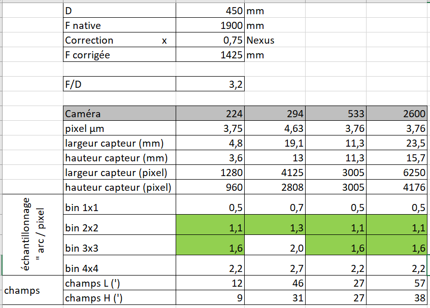

Bonjour Jean-Michel,
bienvenu à toi
un dob 450 F4,2 motorisé et pas encore de caméra, ça part super bien.
Il faut savoir ce que tu veux faire.
A 1900mm de focale, c'est plutôt orienté petits objets et donc beaucoup de galaxies dont la plupart révèlent très peu de couleur.
Là, une caméra N&B est beaucoup plus sensible et intéressante pour ces objets. En VA l'image sera en N&B mais avec un roue à filtre et traitement les photo seront en couleurs avec de bien plus belles couleurs sur les galaxies qu'avec un capteur couleur (à temps de pose et modèle de capteur identique).
Si tu prends un grand capteur comme le 294 ou plus, tu passeras certainement au correcteur de coma.
Mais tu peux aussi envisager de monter un réducteur de focale comme le Nexus (x0,75 ete ne change pas le point focal) qui augmentera ton champ et augmentera la rapidité de ton instrument (F3,2). Mais faut que la mécanique tienne: PO, Araignée, Support secondaire, Barillet bien rigides pour garder la collim du zénith à l'horizon.
Là certaines nébuleuses rentreront mieux dans le champ et c'est tellement rapide qu'un capteur couleur fait sens pour avoir les couleurs en direct en VA.
bienvenu à toi
Dernière modification par spica2000 le 08 mars 2022, 13:34, modifié 1 fois.
- spica2000
- Messages : 4319
- Localisation : 74
Jean-Michel Pécheux. Projet dobson 450/1900 help wanted
avec Paracorr 2 par exemple:
Avec Nexus:
ATTENTION: pas sûr que tous les modes de binning soient accessibles pour toutes les caméra.
On vise un échantillonnage moyen autour de 1''/pixel pour les caméras couleur et 1,4''/pixel pour les N&B.
Mais si ton seeing est très bon, tu peux descendre plus bas.
Voilà les bases sont jetées et qui devraient susciter plein de questions. Histoire de faire de bons choix: c'est-à-dire en connaissance de cause.
Mais on peut aussi faire n'importe quoi (comme moi: une de mes plus belle images est complètement sous-échantillonnée.) car en VA c'est permis
. Il paraît qu'en photo c'est interdit.
Dans la réalité on fait souvent suivant son budget ou un pas après l'autre.
Avec Nexus:

C'est sur que la 533, elle est plutôt docile mais même en bin2 ça fait un échantillonnage de 0.8"/pixel. On commence à entrer dans un monde où faut un suivi sérieux.
Par contre si tu ajoutes à ça un réducteur Nexus tu tombes a 1.09"/ pixel.
Ça c'est pour les calculs mais je n'ai pas d'expérience sur une focale aussi importante. Mais bon ça fait du f/d a 3.16 et la c'est la mécanique qui doit être sérieuse... compliqué.

@soulearth elle ne se binne pas jusqu'en 4x4 la 533?
d'après le site de zwo, oui.
le bin 3x3 suffit d'ailleurs pour le dob de @Jean-Michel Pécheux .
