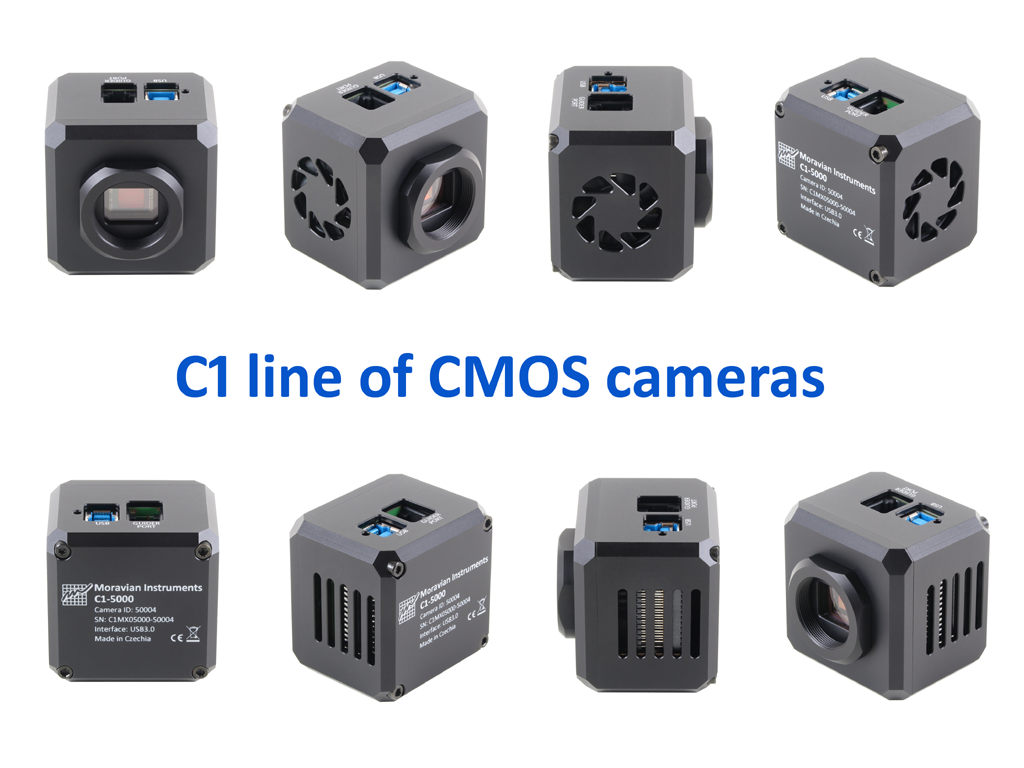

C1 = Autoguidage/planétaire https://www.gxccd.com/art?id=556&lang=409
Compactes robustes, usinées CNC, USB3.0/port ST4, pas de pelletier mais tout de même ventilées, les prix débutent à 399e, techno Sony Pregius 3.45µ

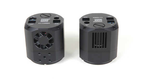

C1+ = Deepsky https://www.gxccd.com/art?id=590&lang=409
Caméra refroidie avec module pelletier (delta de 35° par rapport a la température ambiante) USB3.0/ST4/port RAF, compatibles RAF externes, les prix s’échelonnent de 869 a 1519 euros selon la taille du capteur, techno Sony Pregius 3.45µ et 4.50µ

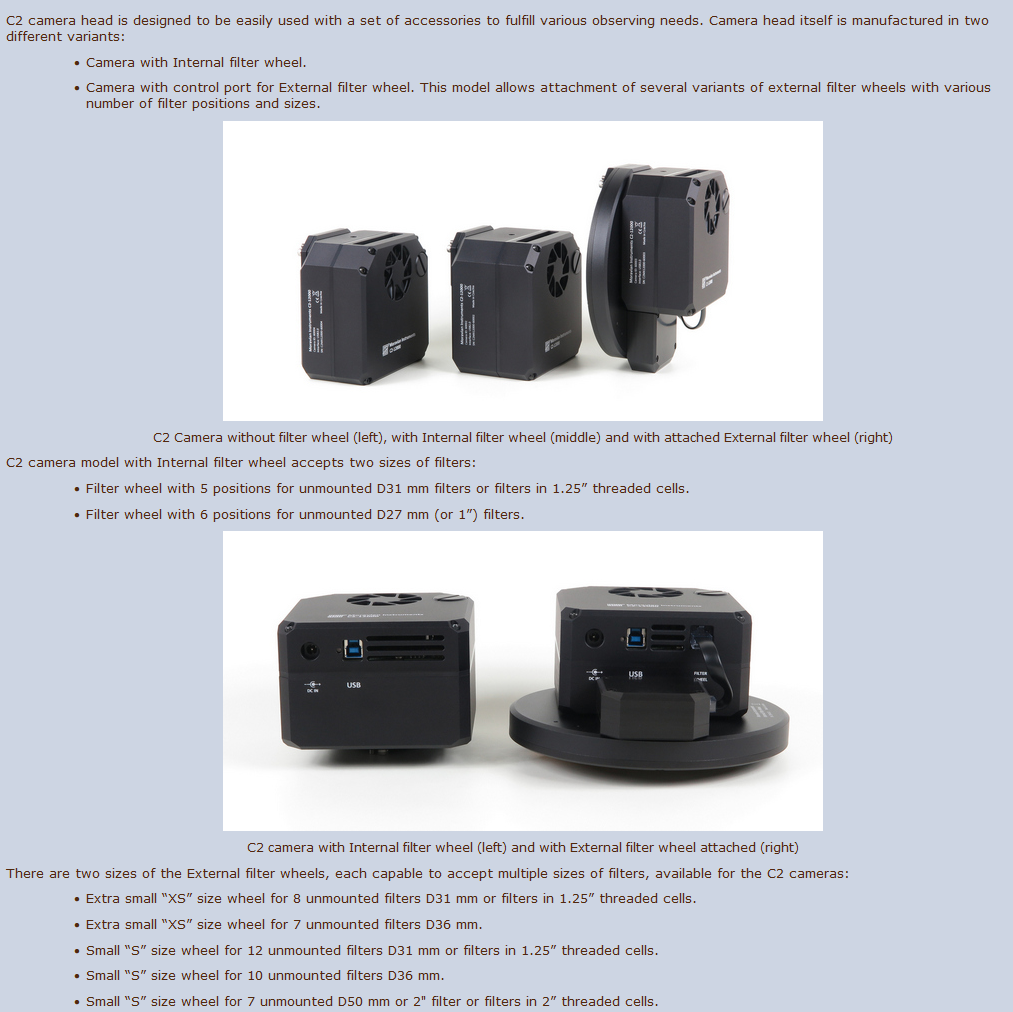

C2 = Deepsky https://www.gxccd.com/art?id=579&lang=409
On retrouve ici les mêmes capteurs que pour la gamme C1+, mais dans un boiter différent, un refroidissement pelletier plus performant (delta de 45° vs la température ambiante), un obturateur mécanique permettant de faire des darks en remote par exemple, disponible avec roue a filtre interne ou externe. Les prix de base vont de 1039 à 1659 euros.

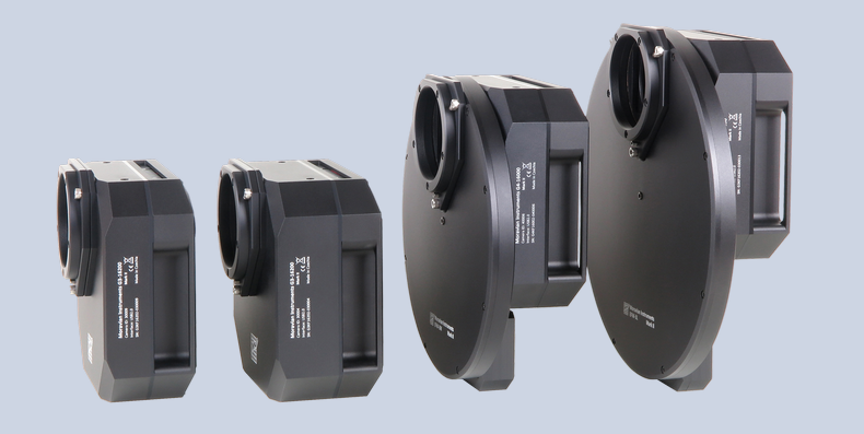

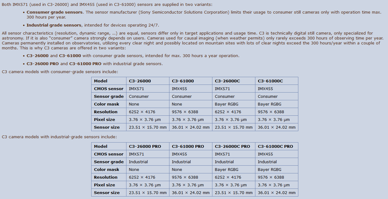

C3 = Deepsky https://www.gxccd.com/art?id=647&lang=409
La on arrive dans la catégorie artillerie lourde, disponible en modèle standard ou pro (refroidissement max 43° de delta pour la standard, 48° pour la pro) avec capteurs APS-C et 24x36 (IMX571/IMX455) au choix en grade standard consumer ou en grade industriel (ce dernier a une meilleure longévité) et toujours avec obturateur mecanique, RAF interne ou externe. A partir de la je ne mets plus les prix :mrgreen:

ici avec une C1 5000

LE point important, que tu m'avais bien expliqué un jour en visio : l'obturateur mécanique.
Pour le manipulateur à distance il faut vraiment y songer (à moins d'avoir une boite à flat motorisée qui permette aussi de faire les darks ; autrement darks à faire une fois le tube en position park, à l'horizontale, si on doit remettre le cache le lendemain.
Sur les modèles C2 les prix ne sont pas déconnants par rapport à d'autres marques qui vendent cher (Zwo notamment)
Q : est-ce que NINA permet de contrôler cet obturateur afin de faire les darks en début/fin de session de façon automatisée ? (j'imagine que oui)
