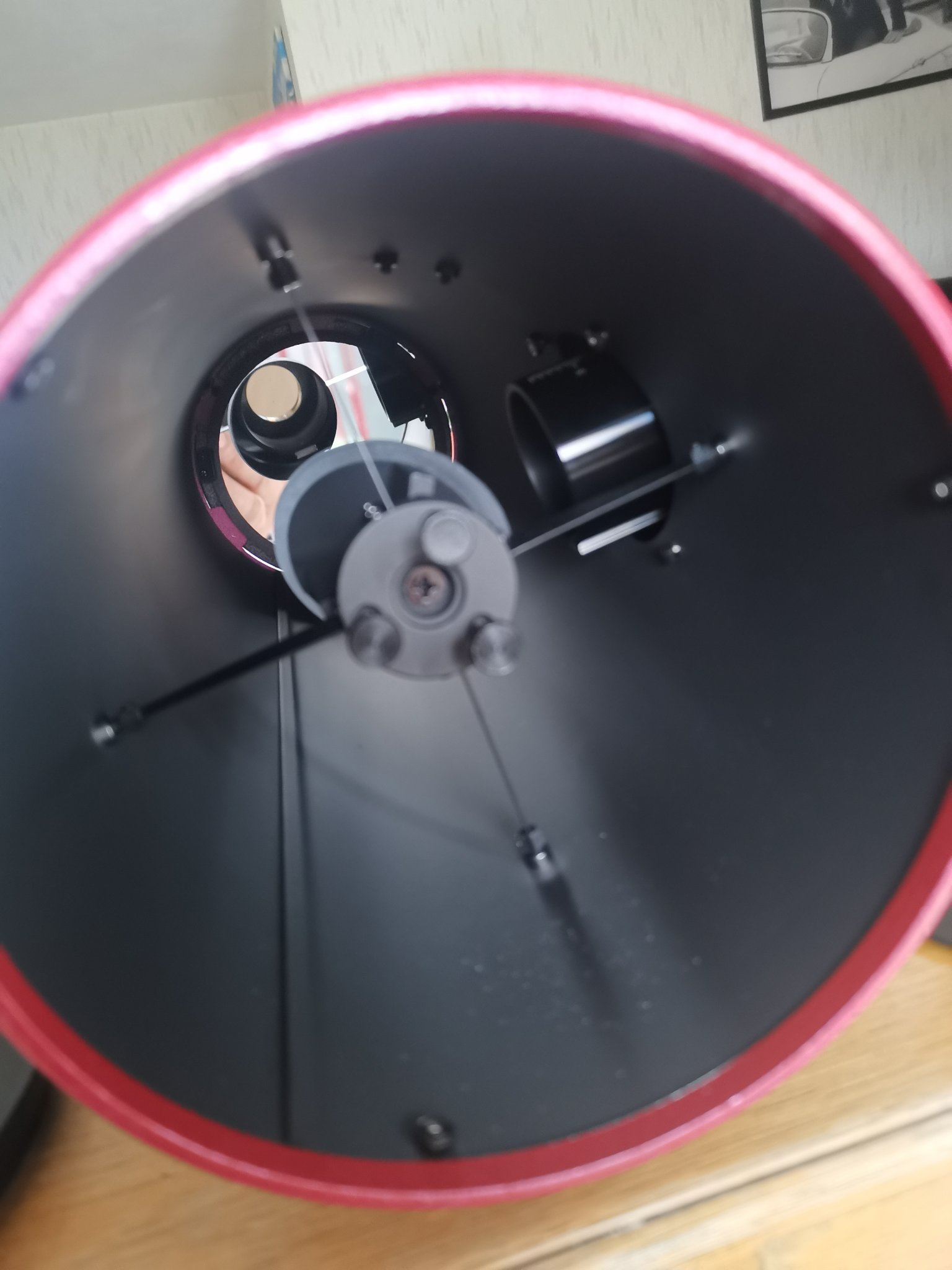

bonjour voici un petit NEWTON :D que je viens d'acquérir, un ts photon 150/600 focal F4
J'ai changé les vis de collimation et bien c est bien mieux sans tournevis :D
ensuite demontage du primaire afin d'y mettre un masque de chanfrein
et pour finir acquisition d'un masque de bathinov et d'un correcteur/reducteur de coma TS 0,95 qui me ramène a une focal de 3,8 . et j attend un focuser swo
monter sur la monture évolution
Voila bas reste a faire des photos pour voir ce que cela va donner :D

Petite question :
Tu l’as trouvé où ton masque de chanfrein ?

Tiyann a écrit : ↑
08 avr. 2022, 16:04
Petite question :
SUR TS OPTICAL

Attention aux petit boulons à l’intérieur du tube (ceux du porte oculaire) sur mon TS, y avait un de sérieusement dévissé qui ne demandait cas ce barré.

Bien!
Par contre, ça fait pas un peu long de pare buée? le secondaire est déjà profondément enfoncé a l'intérieur du tube sur ce modèle.

Message par Fabiolat74 » 08 avr. 2022, 18:18
08 avr. 2022, 18:10
Bien!
c'est le pare buée du c6 :D

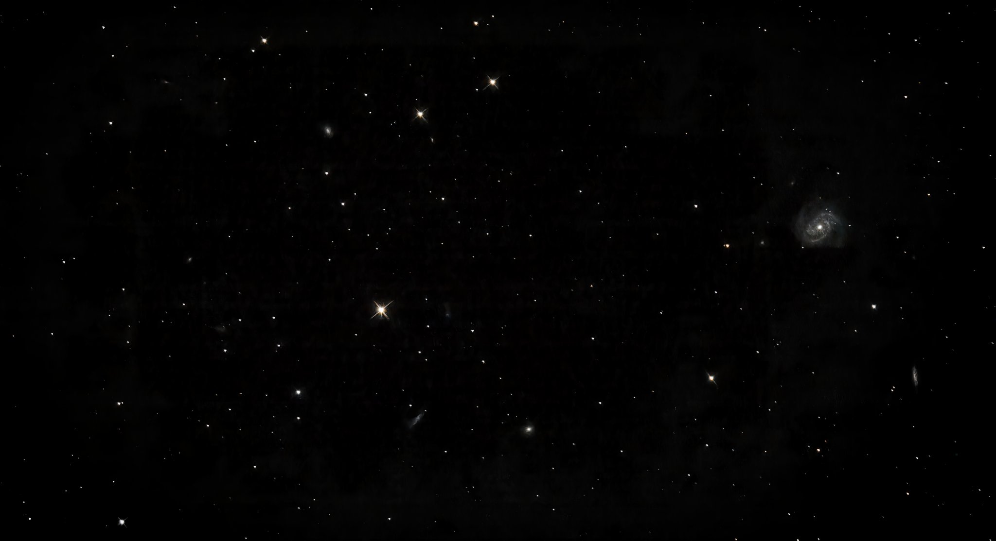

Message par Fabiolat74 » 11 avr. 2022, 09:52

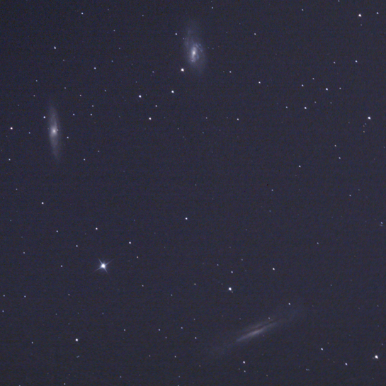

voici les premiers photons de sorti du 150 avec la 294
MES a l arrache, guidage PHD2 limite insultant a mon égard :D :D
pas de flat juste mes vieux darks
Le but n étant pas de faire des superbes photos mais de voir comment gérer la collimation des réglages bak focus avec le correcteur réducteur
bon je peux voir que mes aigrettes 2 sur 4 pas belles , sinon l ensemble est assez satisfaisant pour moi dans un premier temps je suis pas exigent pour l instant :D :D
pose de 2s sur 10mn en moyenne fmhw entre 3 et 4
M100 CROPER
M65 M66

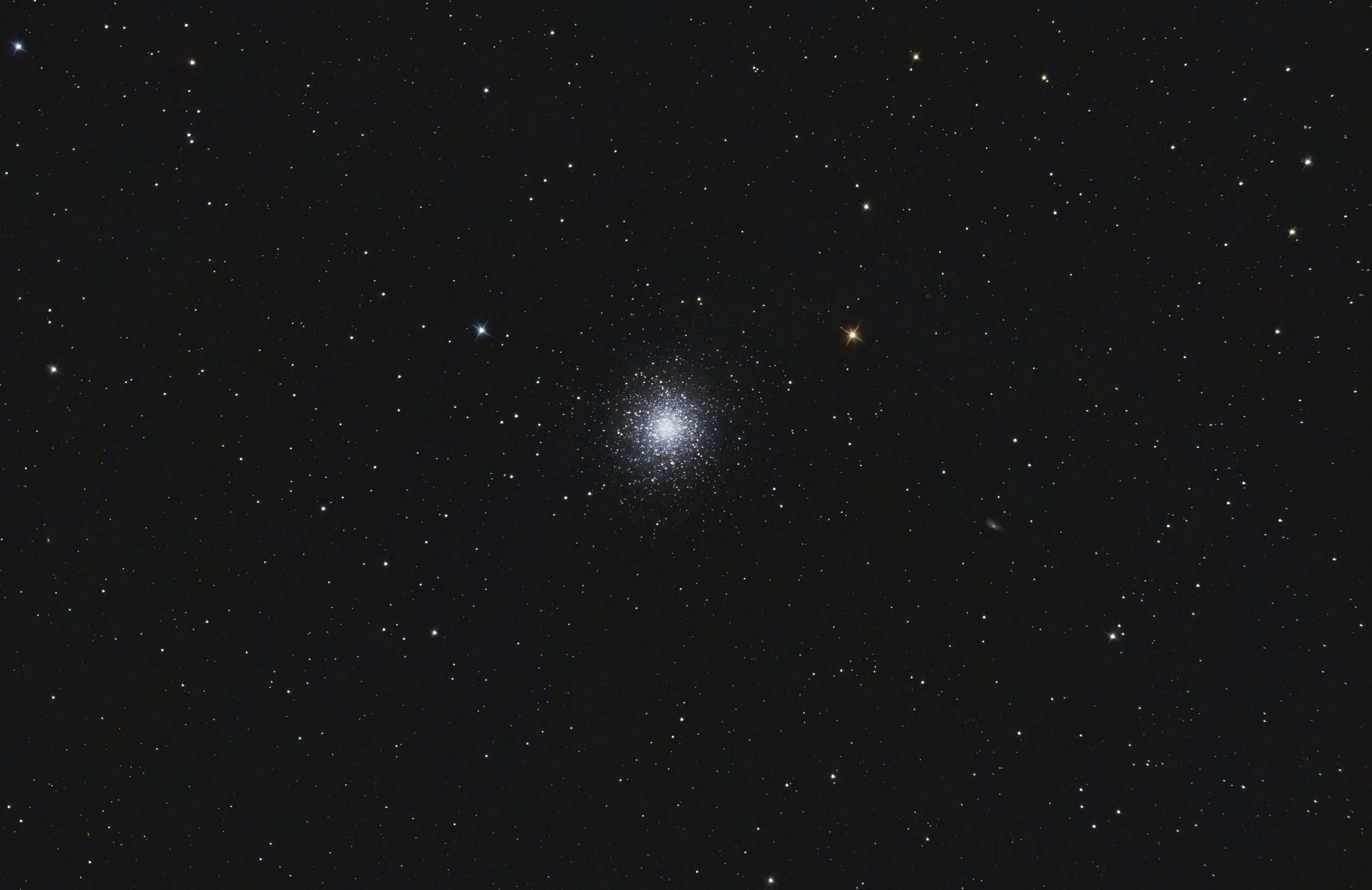

Message par Fabiolat74 » 11 avr. 2022, 16:01
Mon premier traitement siril juste avec le fit 16B finalisé avec studio2
Bon a prioris finis les photofabiolatisés :dance:
M98 10MN POSE DE 2S

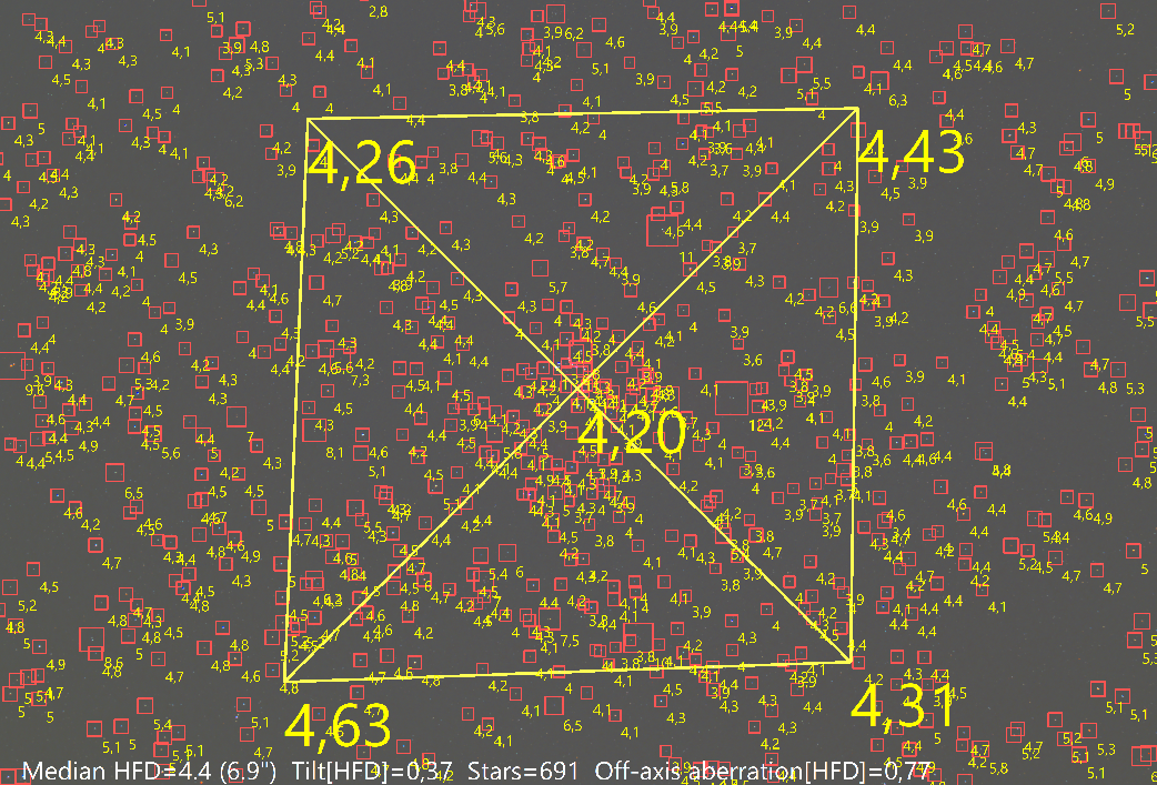

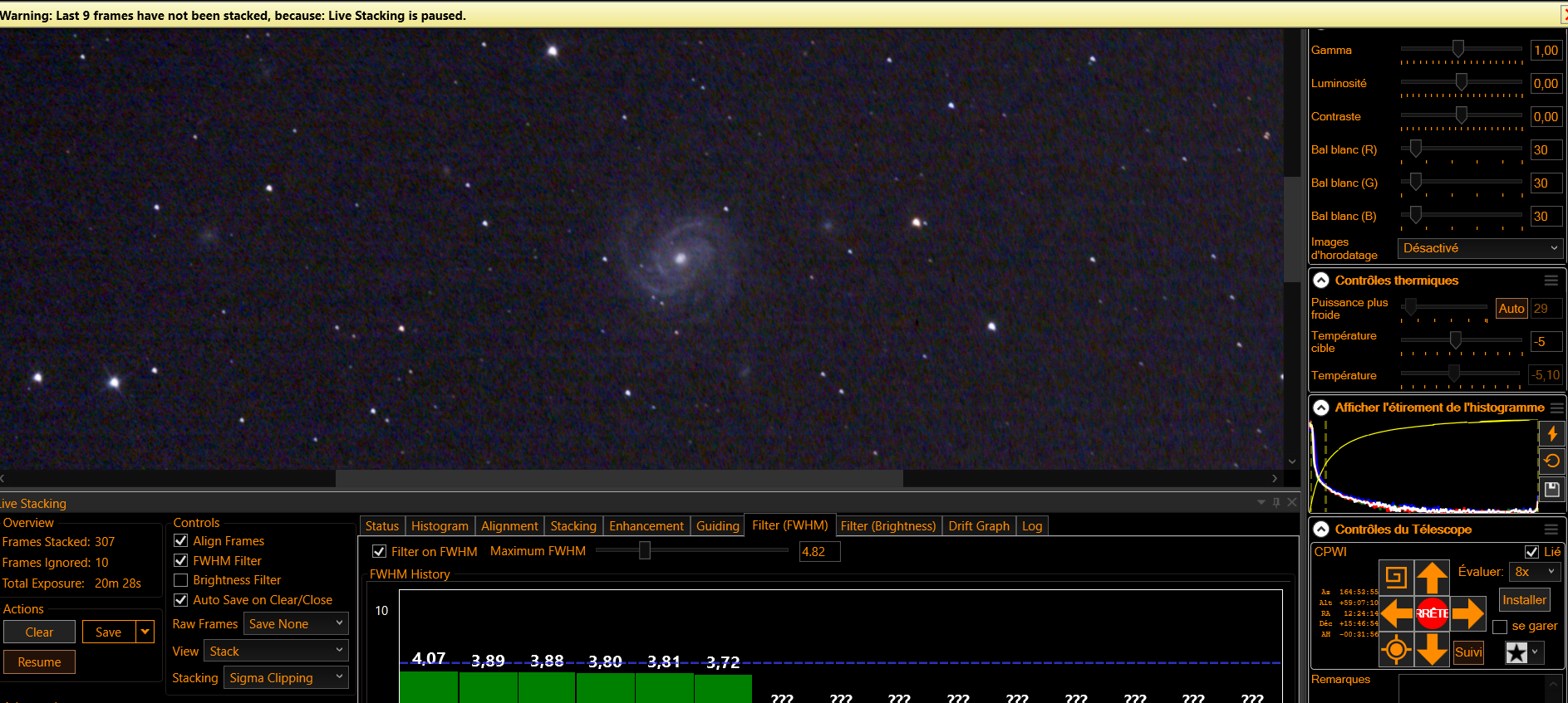

Message par Fabiolat74 » 18 avr. 2022, 07:43
Nuit du 15 AU 16
lune bien présente , donc une mise en station a vrai dire pas trop mal plate solve erreur de 0,20 degrés en moyenne en correction bon je sais pas si c'est beaucoup mais la cible a chaque fois pas loin du centre .
Ma collimation a l'ocal nickel j ai un légé tilt quand même mais bon chaque chose en son temps par contre un flat un peu raté vue au traitement des photos donc j ai caché la misère comme je pouvais sans FABIOLATISE les photos on va dire :D :D
une nuit avec unE fwhm en moyenne a 3,5 , pose de 4s
c est tout petit :D

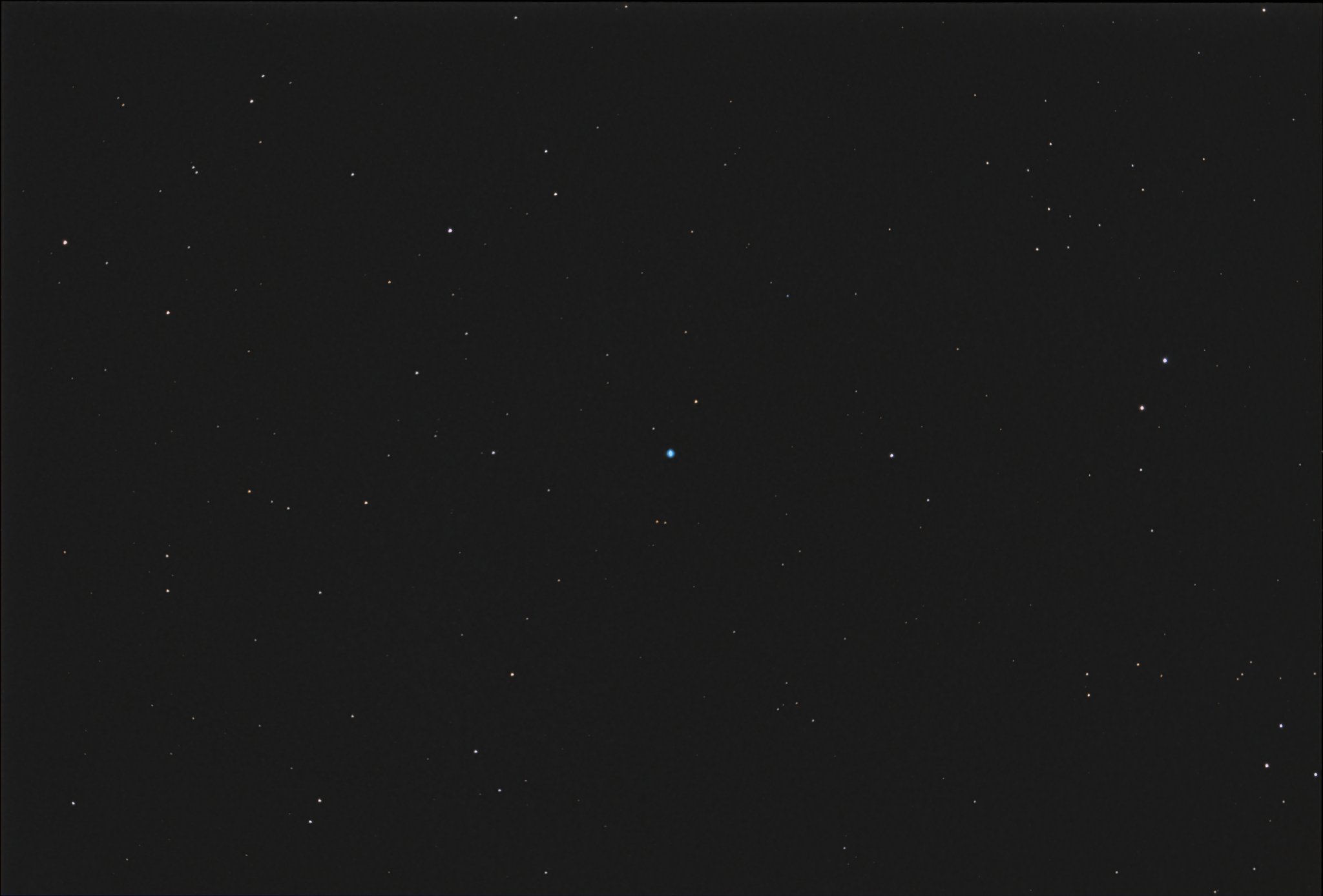

GHOST OF JUPITER 185F 740S

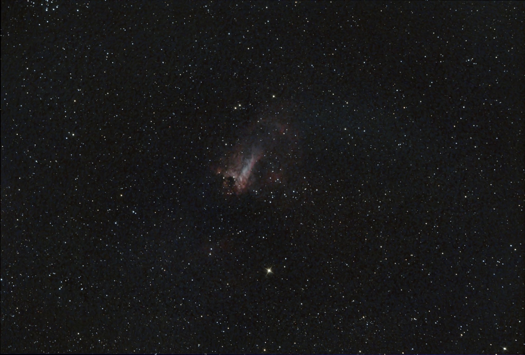

M3 157F 628S
M5 249F 996S
M13 201F 804S
l aigle 303F 1212S
M17 161F 644S
M57 300F 1200S
M27 300F 1200S

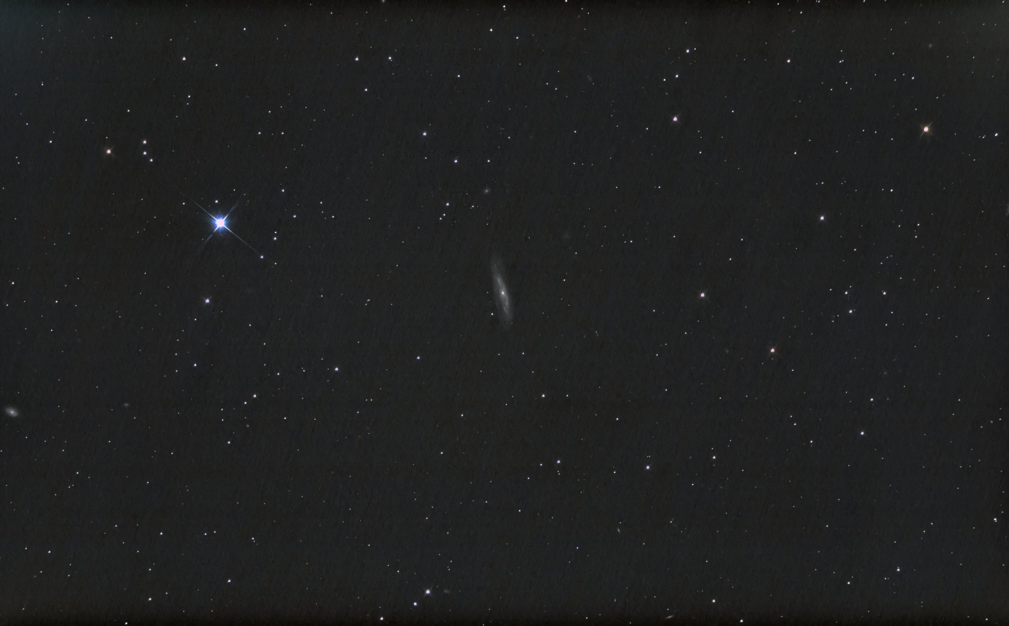

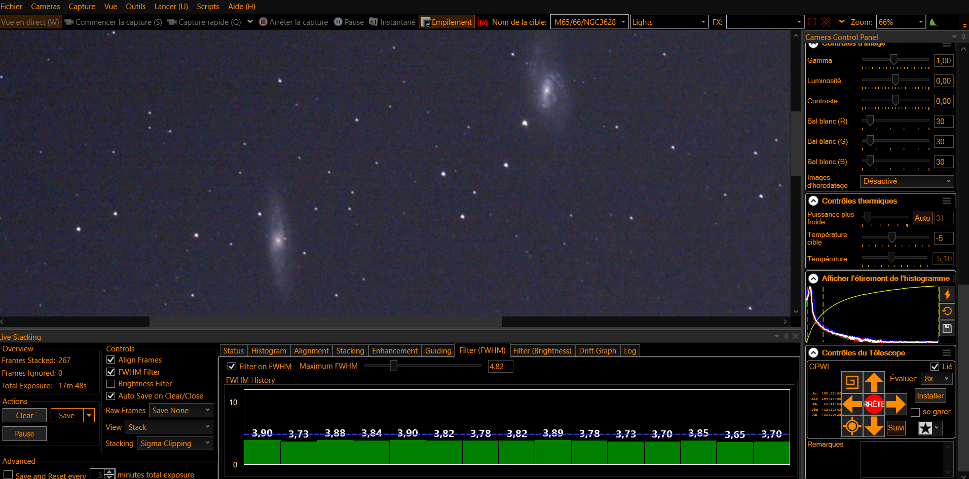

Message par Fabiolat74 » 26 avr. 2022, 22:39
je rentre du taff et je vois un ciel qui me laisse une ptite ouverture j en profite
je mettrais que des captures de sharcap le traitement sera pour plus tard
pose de 4S J AI PAS DE DARK DE PLUS LOL
M65 66 20 MN ENV

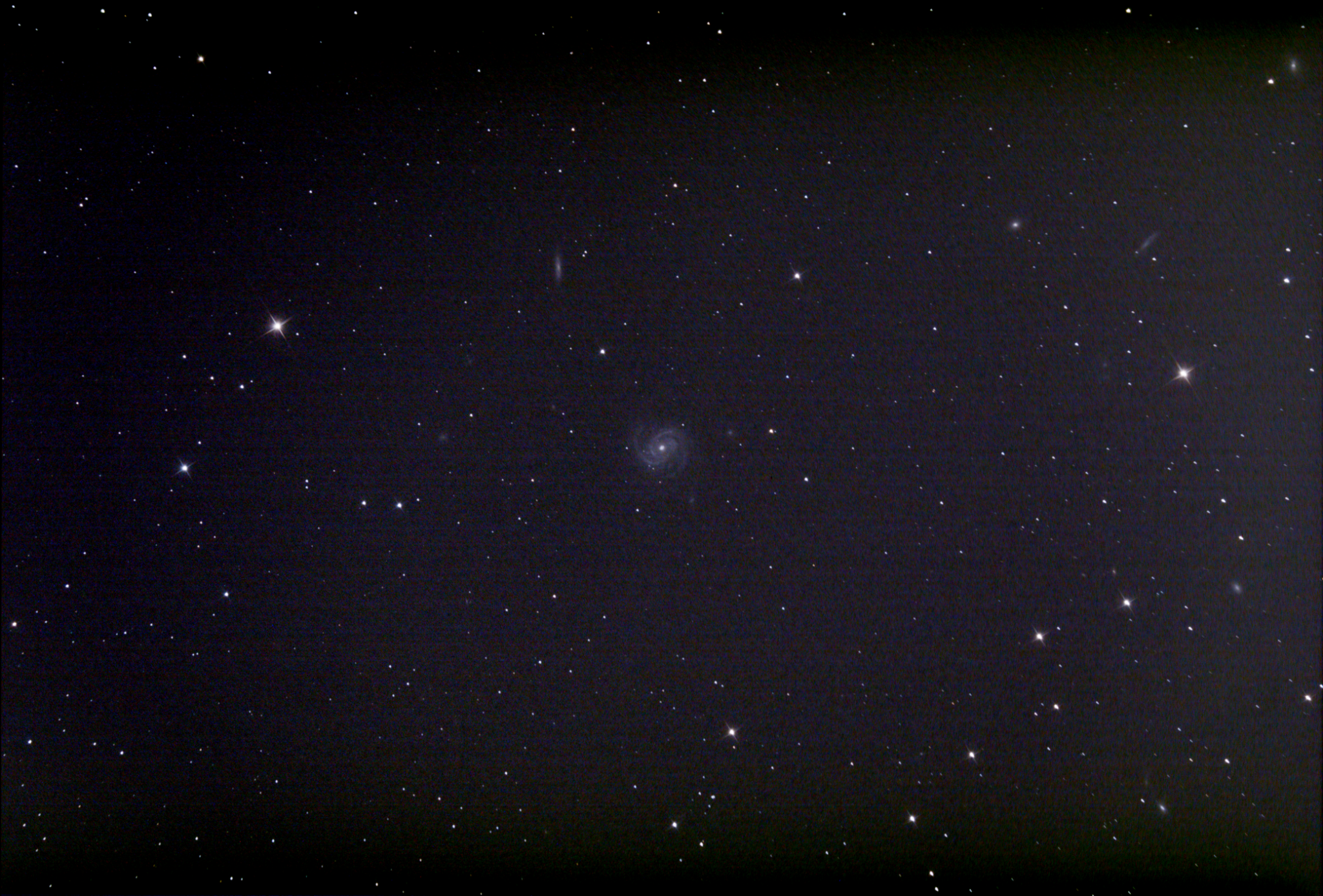

Messages : 10142
VA150/600EVOLUTFABIOLAT74
Message par Fabiolat74 » 26 avr. 2022, 23:09
M100 20 MN
