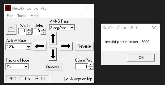

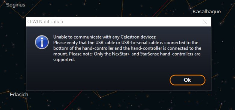

J’ai lancé CPWI et ça me donne un message d’erreur :
Je voudrais faire un test pour savoir si mon câble est OK, existe-t-il un utilitaire pour faire ce test ?
Sur le site https://www.nexstarsite.com/NSCP/NSCP.htm j’ai téléchargé NSCP mais ça ne fonctionne pas :

Toujours le même message, mais il y a un truc qui m'interpelle dans le message : "Only the Nexstar + and StarSense hand-controllers are supported" comme ma raquette est une NexStar (pas une +) c'est peut-être ça le PB avec CPWI ?
Test Celectron Raquette Nexstar - PC
Message par kawa » 09 avr. 2022, 20:03
+1 avec @pejive pour les pilotes Celestron unified , mais CPWI ne marche qu'avec une raquette Nextar+
Si c'est la cas normalement la monture est compatible
https://www.celestron.com/collections/n ... telescopes
Si tu as une ancienne raquette non "+" ça ne va pas le faire.

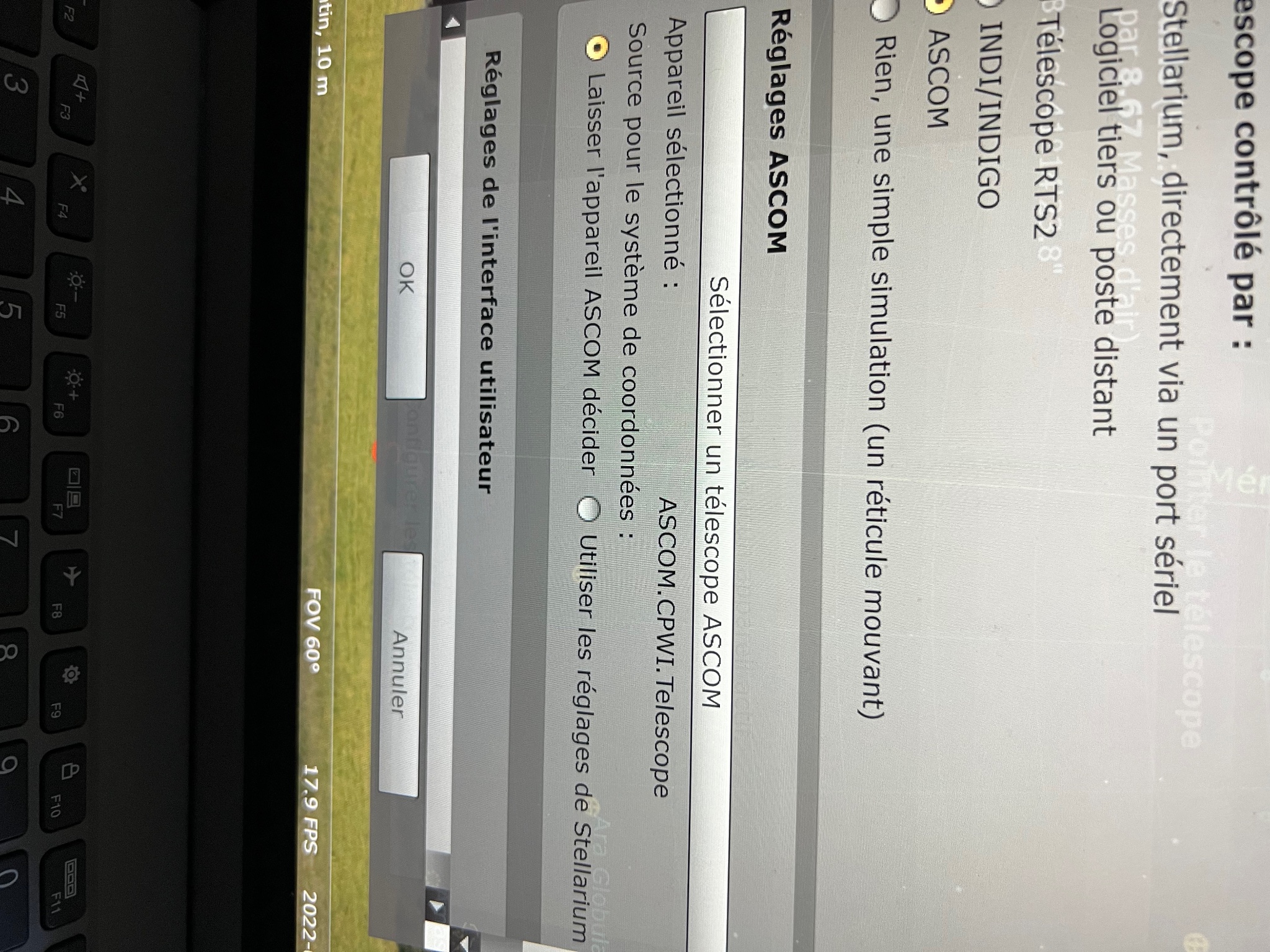

J'ai installé Stellarium, j'ai fait un setup avec le driver ASCOM :
Lorsque je clique sur "Connecter" rien ne se passe ... Donc pas de communication.
Dans la configuration j'ai validé : Téléscope Contrôlé par = ASCOM et le reste par defaut

Si tu arrives a avoir le bon driver pour le câble (Prolific) , essaye ces paramètres sur Stellarium
En donnant un autre nom au télescope ( autre que new Telescope 1 ;) ) - les 2 peuvent cohabiter ( un sous ascom et un direct ) j'ai les 2 sur mes ordis et les 2 fonctionnent
En choisissant le bon port com indiqué sur ton ordi

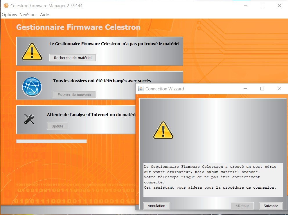

Tout d'abord j'ai essayé CFM (Celestron Firmware Manager) mais celui-ci n'est pas fait pour les anciennes raquettes. Il demande le passage en mode Mise à jour en appuyant sur des touches qui n'existe pas sur mon pad !
Ensuite, afin d'être sûr de mes câbles j'ai testé les connexions sur l'adaptateur entre la raquette et le câble RS232-USB.
