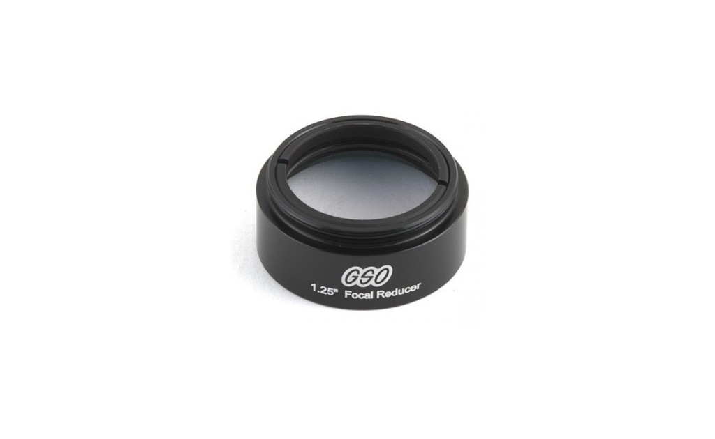

Alors moi perso j'ai le kepler.
Celui là:
Il passe bien sur mon 150/750mm, un peu moins sur ma Lulu 72ED (il rajoute du chromastisme je trouve) et sur mon F/4 je trouve le résultat moche.
Mais il faut que je réessaye.

mickyman23 a écrit :
12 avr. 2019, 20:42
Malheureusement coma et chromatisme, c'est inévitable avec ces modèles.
