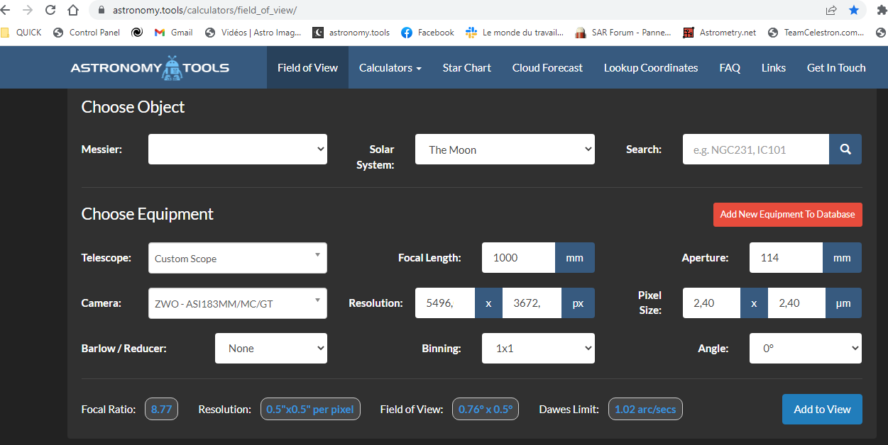

Pour faire un choix, je te conseille le filtre astronomy.tools
Pour ton tube:
- en planétaire, il faut mieux un F/D d'au moins 12, tu es proche, essaie avec le tube tel quel.
- en CP, ajoute un réducteur de focale pour réduire le F/D du tube.

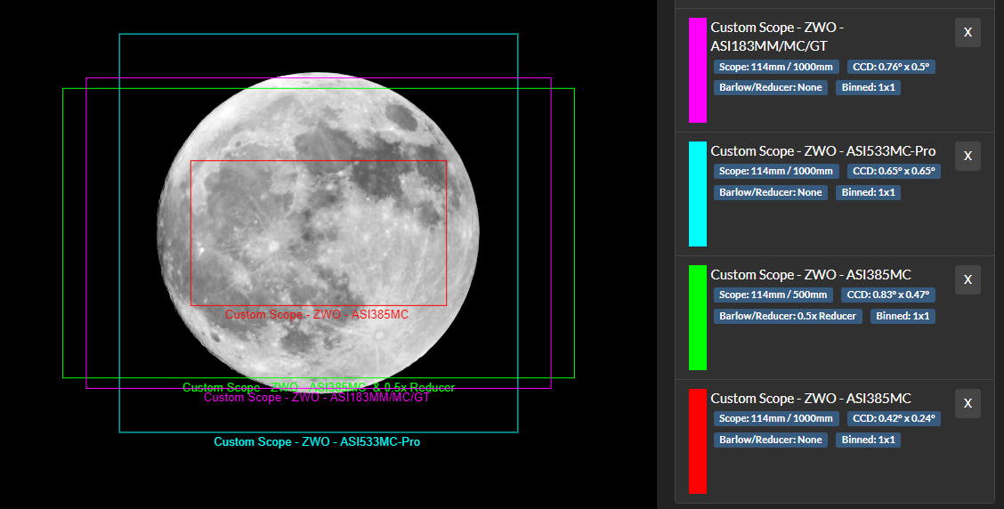

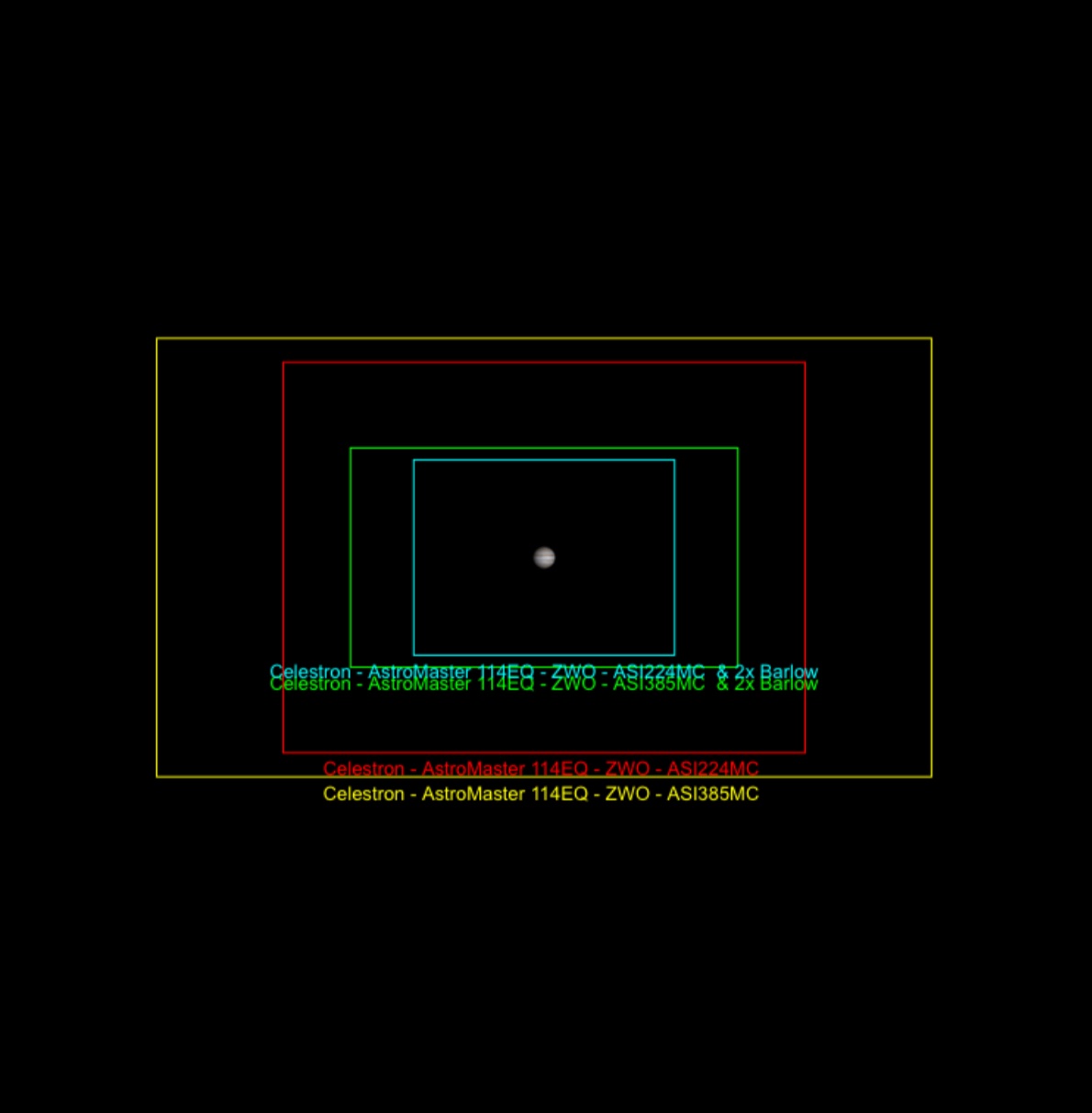

Petit essai avec astronomy.tools:
https://astronomy.tools/calculators/field_of_view/
Il est préférable que la résolution soit supérieur à 0,8"/pixel, plutôt entre 1 et 2"/pixel pour plus de facilité de guidage
Le champs doit être suffisamment grand pour faire du plate solving en CP, généralement au dessus de la taille de la lune (0,5° minimum)

Une petite camera planétaire cohérente avec le tube pour commencer.
Je sais pas quel modèle conviendrait le mieux mais pour l’exemple (histoire de champ sur Jupiter) : Après, le planétaire ce n’est pas toute l’année mise à part la
