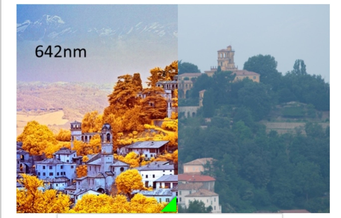

Article super intéressant sur les possibilités du pro planet BP 642
https://www.astronomik.com/en/infrarot- ... ilter.html
Vite fait une capture d'écran bien parlante droite sans gauche avec.
On peux remarquer l'effet "perceuse" qui permet de traverser la brume (montagne)

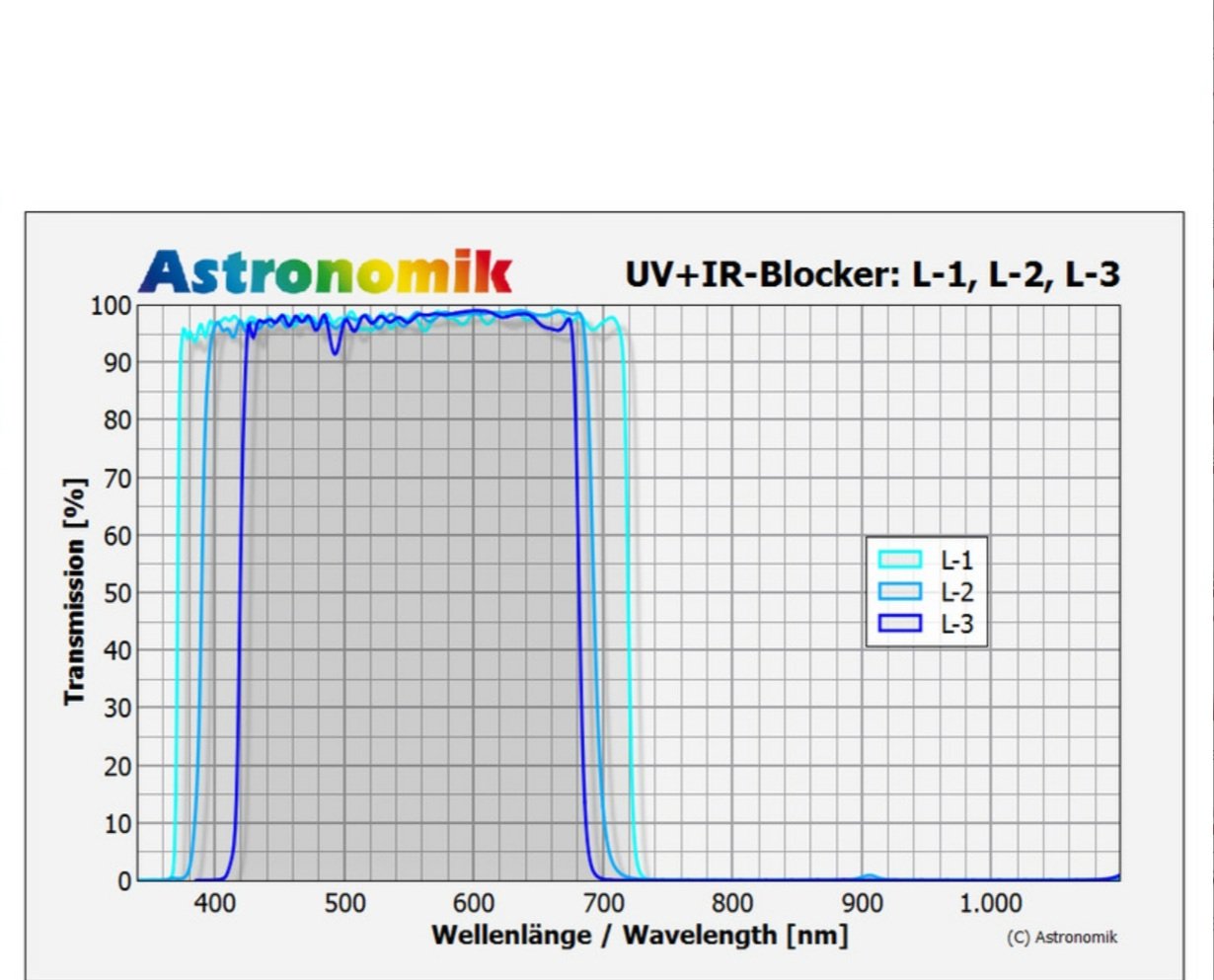

La hantise des Ir addicts :cafe: les filtres ir/uv
:angry-cussingblack: :angry-screaming: :angry-teeth:

Les IR-UV cut sont indispensables quand on image avec une lunette non apo.
Pour se risquer au proche IR avec ce type d'instrument un passe-bande IR sera préférable à un passe-haut IR:
le proPlanet 642 semble un bon candidat.
Avec un télescope évidemment on pourra viser l'IR en large bande pour exploiter au mieux les possibilités des caméras

Oui tout a fait j'ai oublier de le préciser valable sur newton/rc pour les autres formules optiques il,faudrait pouvoir retrouver les courbes de transmissions Sc mack Schmitt newton etc...
Sur les lunettes et objectifs c'est plus compliqué

J’avais réussi l’exploit de superposer IR pass et IR cut. Le fond de ciel était super propre :closedeyes:
