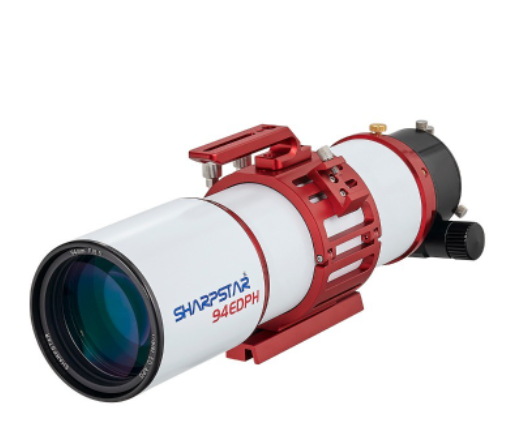

J'envisage l'achat d'une lunette apo pour faire du grand champ (mais pas trop grand non plus...), pour me passer de collimation :mrgreen:
J'ai lu de bonnes critiques sur la TS Optics ou Sharpstar 61EDPH II (FD à 4.5 avec correcteur) mais son champ est vraiment grand
Je ne veux pas charger inutilement mon HEQ5 et mon budget est limité... Je veux aussi pouvoir continuer le V.A mais pouvoir vraiment passer sur de la photo longue pose
J'ai repéré la Sharpstar 94 EDPH (FD 4.4 avec correcteur) : https://www.univers-astro.fr/astrograph ... pstar.html

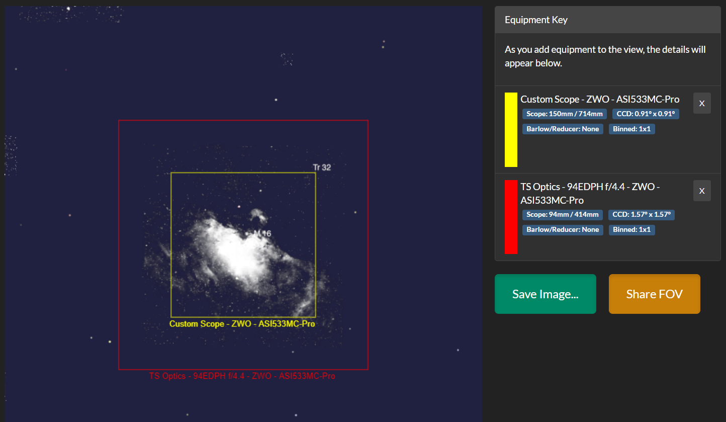

Qui donne ceci avec ma 533MC :
C'est peut-être limite si le ciel est vraiment bon ?
En terme de champ, ça donne ceci par rapport à mon 150PDS + Maxfield :
ça reste encore raisonnable pour aller chercher des galaxies
