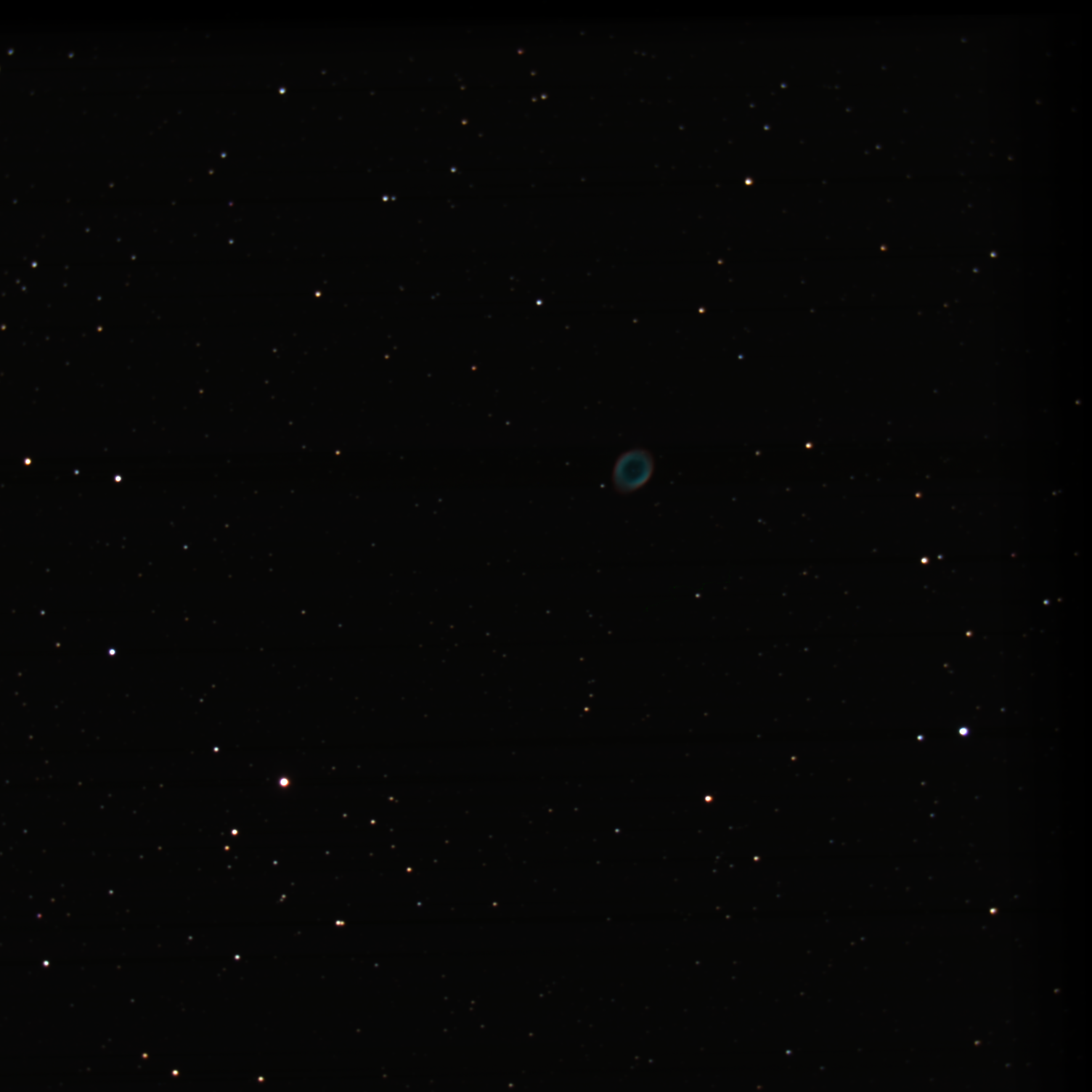

depuis quelques temps, je constate des lignes horizontales sur les images venant de SharpCap quand je tire sur l'histogramme. il me semble que ces lignes n'étaient pas présentes avant.
par exemple, j'ai mis l'image enregistrée directement après un stack et la même image si je tire sur l'histogramme. bien sur j'ai tiré fort pour que ca se voit bien. notez que les mêmes lignes apparaissent si je traite les rawframes.
image d'origine:
image modifiée:

quelqu'un aurait une idée sur ce qu'il se passe? j'ai peut être modifié un paramètre qu'il ne fallait pas :cry:

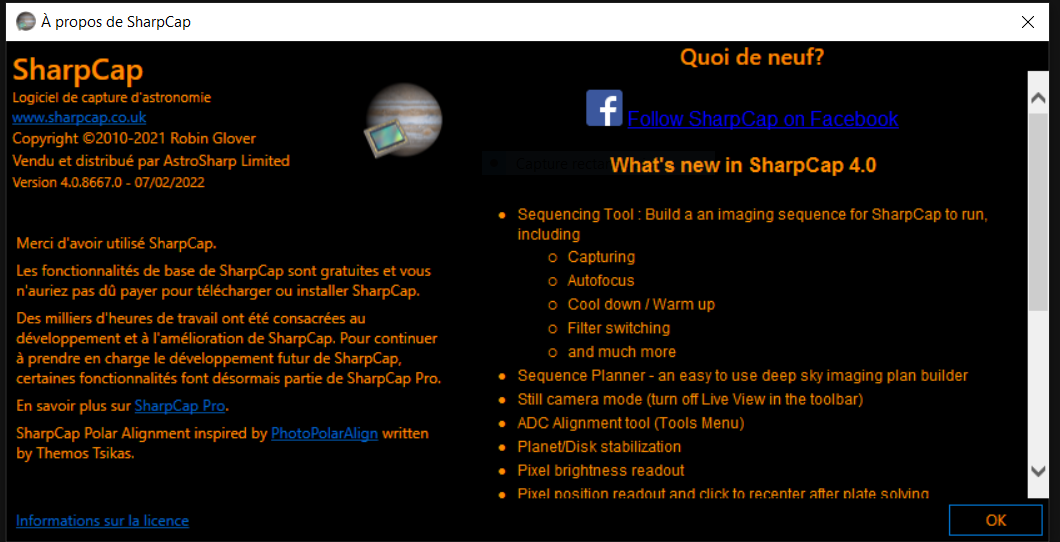

Commences par mettre SC à jour, ta version commence à dater et inclus une mise a jour du SDK ZWO qui a pu mal se passer. Et instales les derniers drivers ZWO en date (début mai)

je pense avoir la dernière version. en tout cas, c'est que le message que j'ai quand je demande un update depuis l'interface.
par contre, j'ai mis a jour les drivers de la camera. on va voir ce que ca donne mais dans tous les cas ca ne peux pas faire de mal.

toutefois, je ne pense pas que ca vienne de l'interface, car les rawframes ont ce défaut. ca me fait plus penser a une surexposition car c'est au niveau des étoiles brillantes que ces lignes apparaissent

@Sirtac la dernière version de Sharpcap date du 02 mai 2022. (à télécharger sur le site).
Sirtac
Messages : 184
pb affichage avec SharpCap
Message par Sirtac » 05 mai 2022, 16:36
:oops: Effectivement je l'ai trouvé sur le site et installé. j'espère que ca va améliorer les choses.
A suivre. Merci

Je confirme que certaines versions de Sharpcap 4.0(les premières) donnais de drôles de résultats , surtout pour la gestion des couleurs , mais aprioris maintenant c'est réglé avec les mises à jour récentes , en tout cas pour ma Qhy.
PS : Pour avoir les dernières mises à jour faut les télécharger sur le site de Sharpcap .

j'ai finalement trouvé ce qui générait ces lignes. c'était juste une trace de doigt que j'ai du laisser sur la lentille en manipulant le réducteur de focale :oops:
c'est toujours bon à savoir au cas ou un de vous faisait la même bêtise ....
