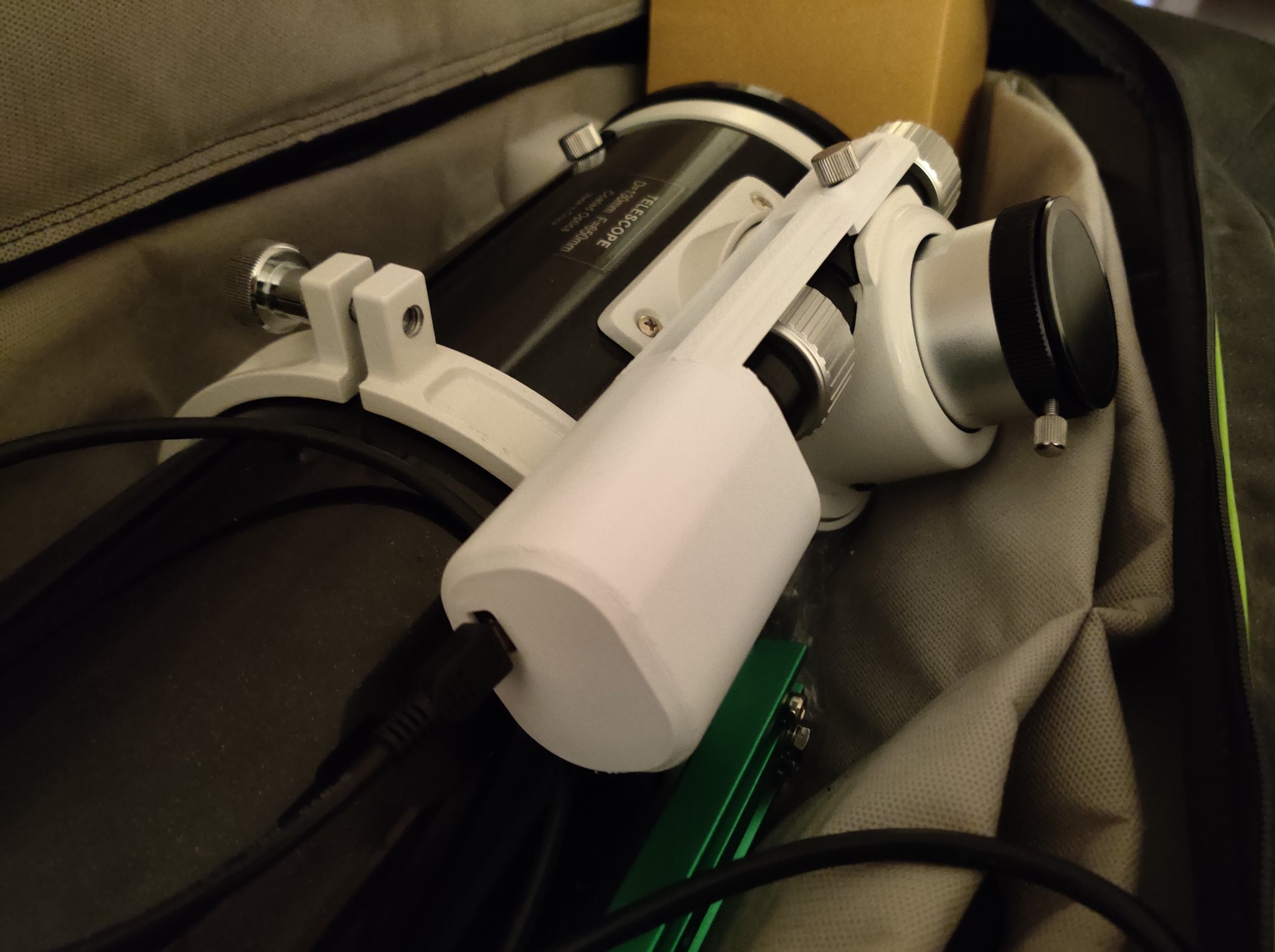

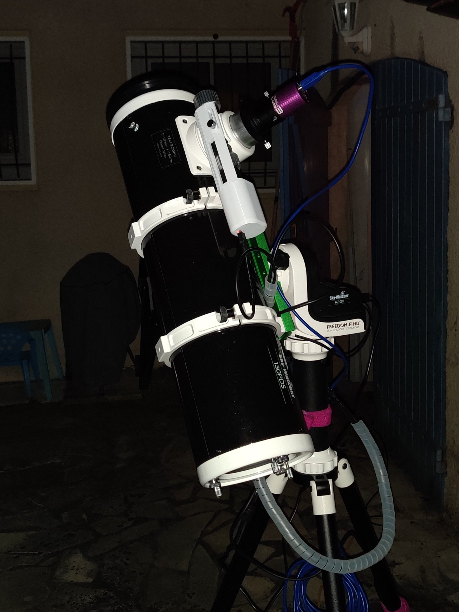

Une fois installé, ça donne ça :
Enfin uniquement le truc blanc, hein... le reste, c'est une tentative de câblage propre qui a, encore une fois, mal tourné !! :mrgreen:
La vis de serrage du PO sert ici de serrage du support, donc si je la desserre, ça me permet de coulisser le tout et de libérer l'ensemble de la crémaillère.

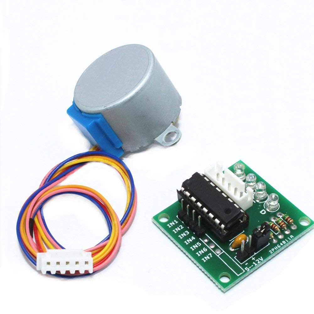

Pour le matos, c'est donc plutôt simple :
- Carte Arduino Nano
- Moteur : 28BYJ-machin et carte ULN2003 (qu'on trouve dans les kits de découverte arduino)
- un peu de câble élec type signal, donc du 26 awg c'est très bien.

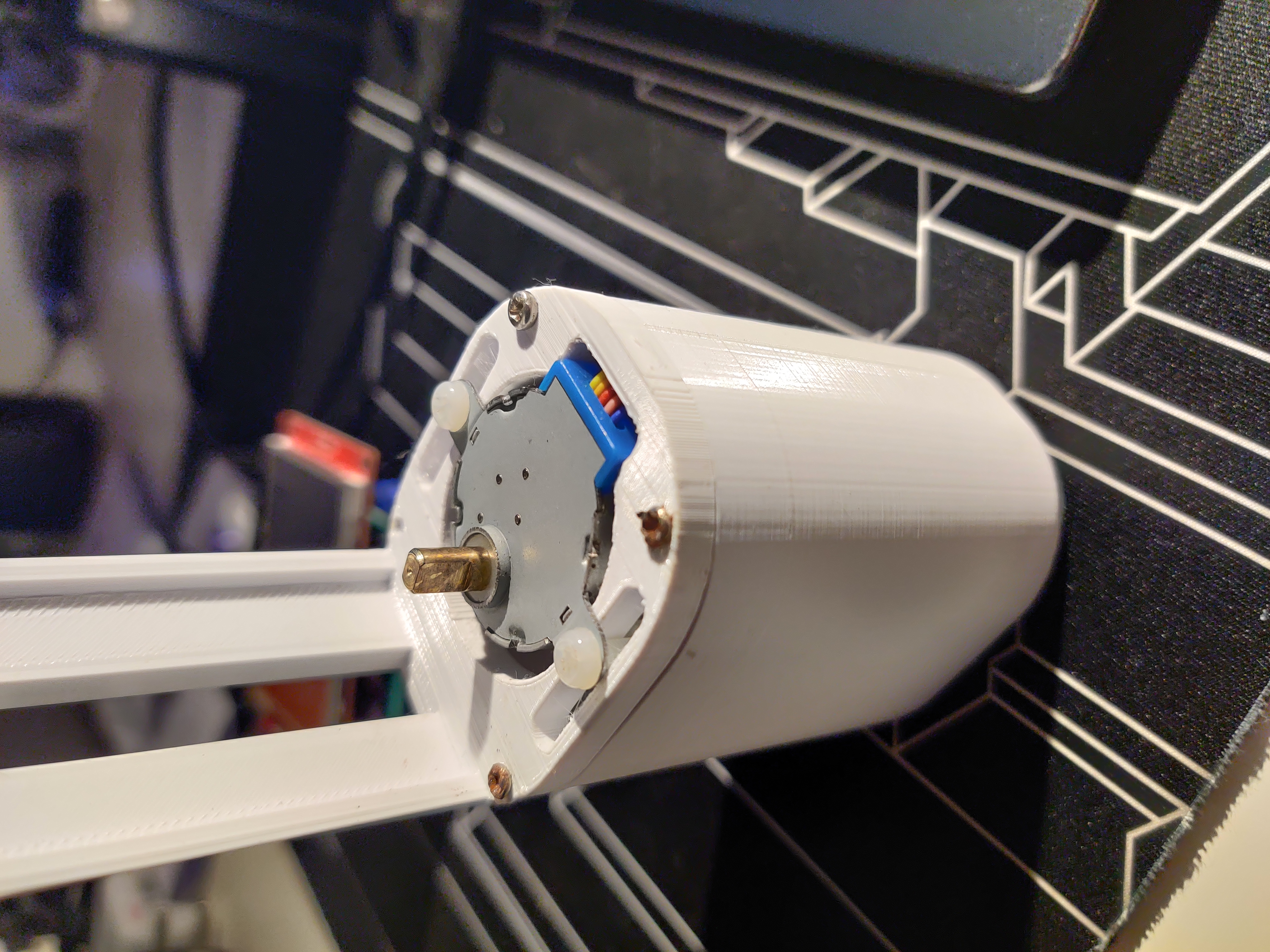

Hello, voilà les photos !
Celle-ci donne la vue de l'installation du moteur : j'ai mis des vis M3 nylon, avec des écrous nylon derrière. les trous oblongs permettent d'ajuster la position mais y a pas grand chose à ajuster en fait ^^

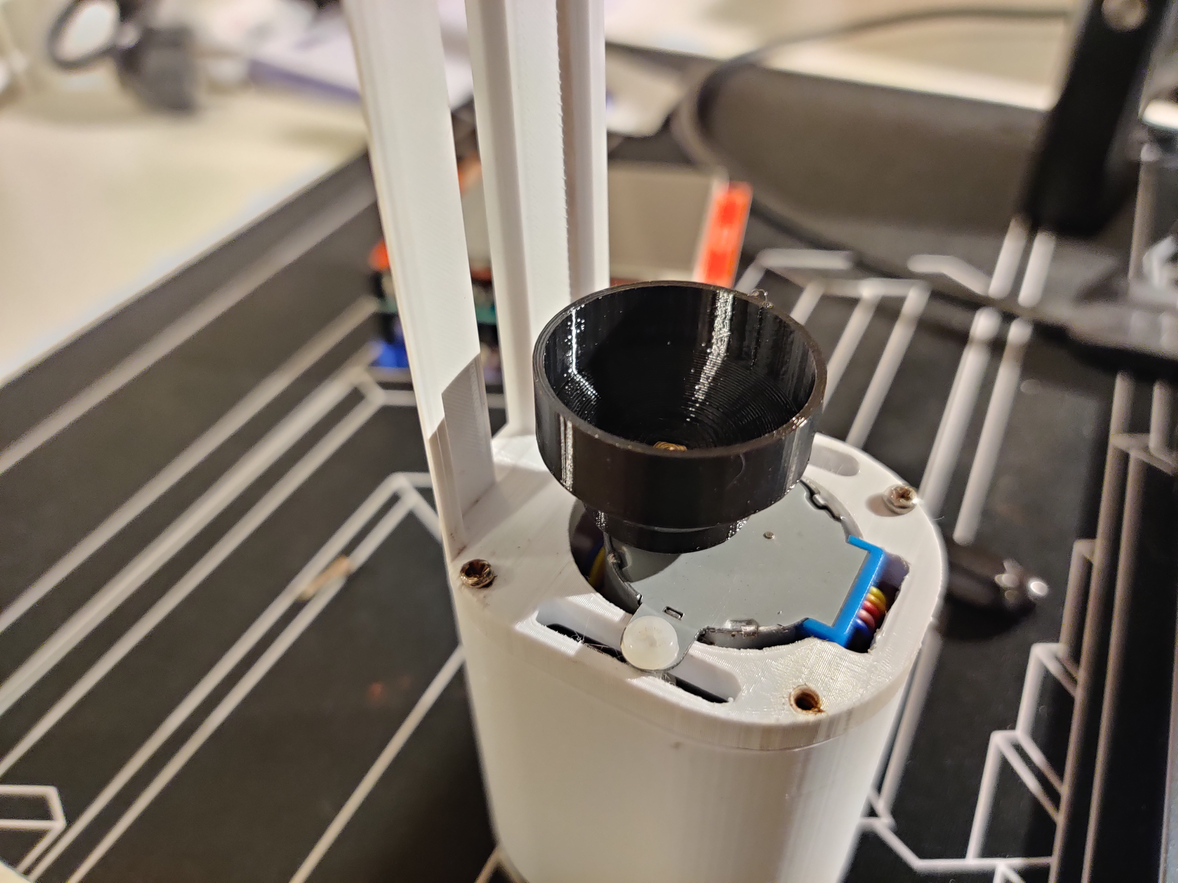

Celle là c'est la même, mais sans l'embout noir qui vient s'emmancher sur la molette 1/10 du PO.

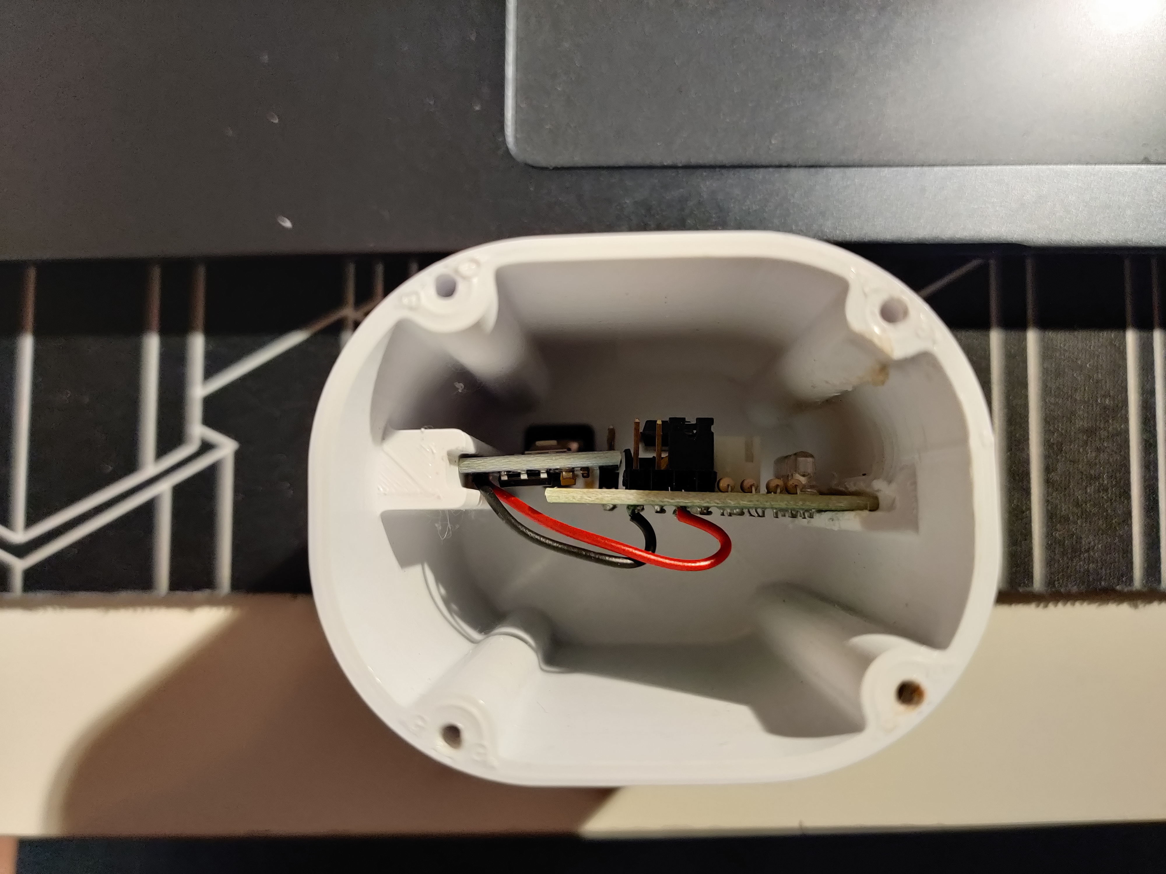

Celle là montre le système ouvert : d'un côté le moteur sur son support (en haut), de l'autre le boitier qui contient la carte élec : un simple arduino nano soudé directement sur la carte ULN2003 (pseudo stepper driver).

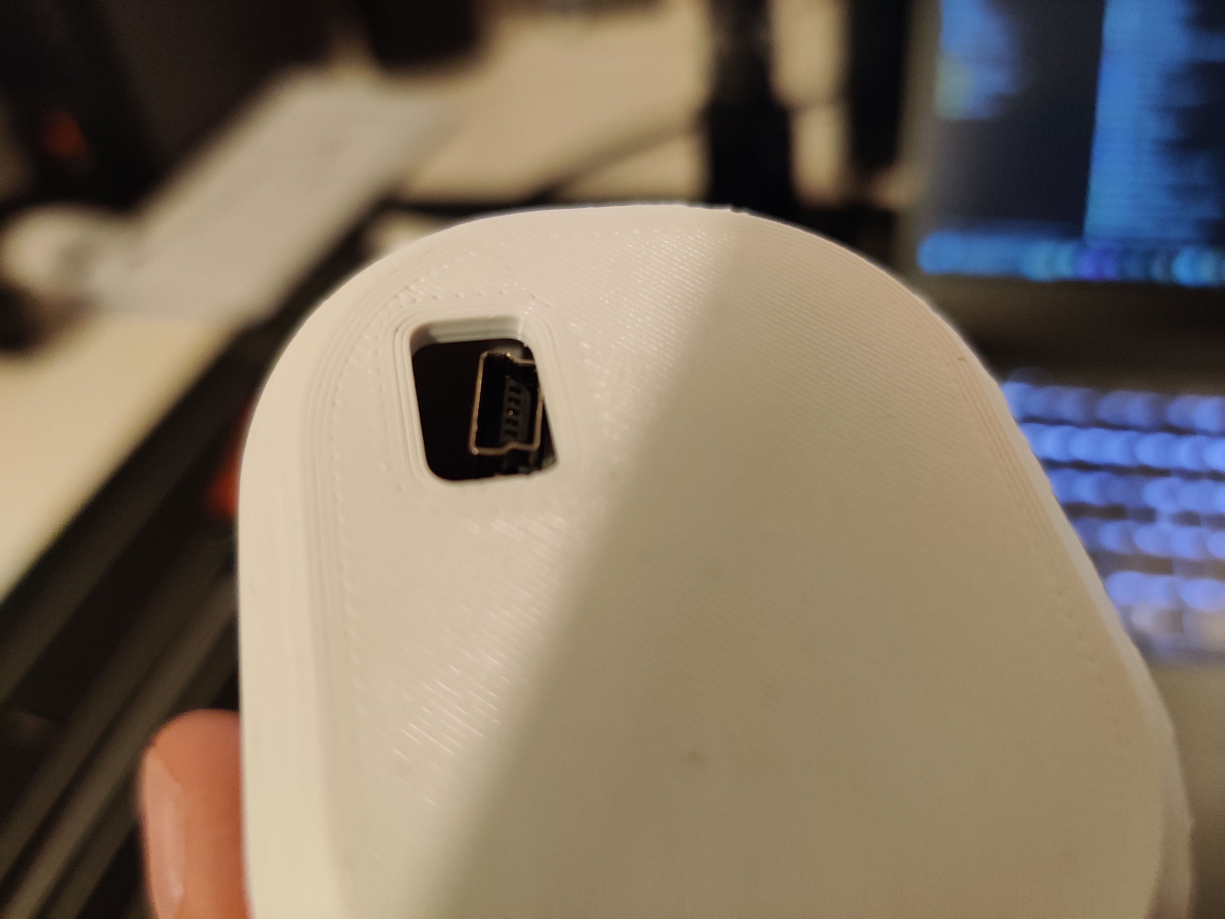

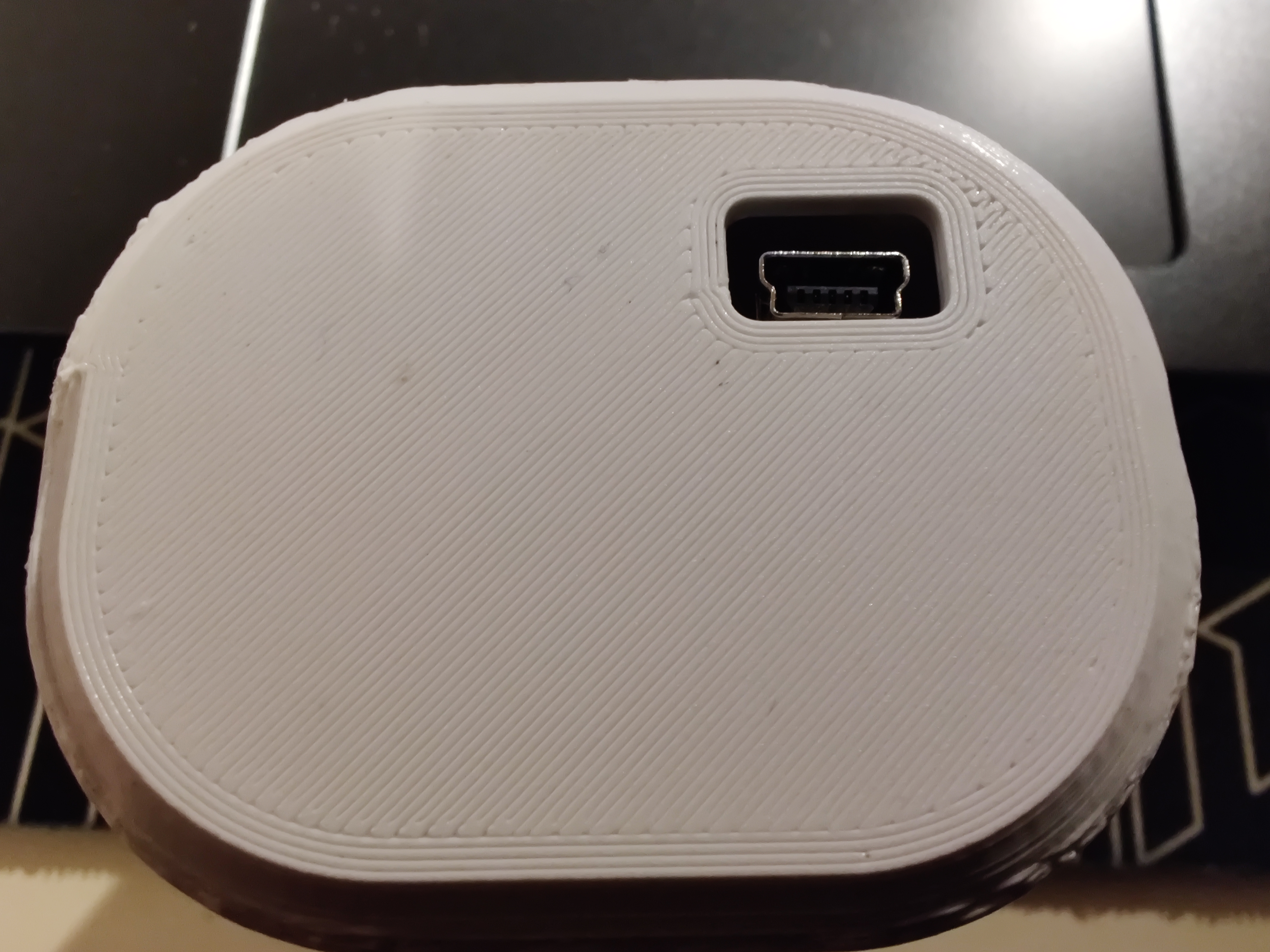

Et enfin, celle là, c'est le bout du boitier, où je vais connecter mon mini USB : alimentation et data, direct sur le PC (ça consomme 3 fois rien).
Concrètement, avec le recul, j'avoue que c'est très moche ... :lol:
- le port USB est mal centré
- les 2 rails d'insertion de l'électronique sont pas super bien dimensionné et j'ai du mettre le truc de travers... mais ça passe quand même au final ^^
- pour connecter l'USB, il ne faut pas que la carte se barre dans le fond du boitier.. Et comme le rail n'est finalement pas utilisé, c'est une petite plaque de poly (isolation) qui fait la cale entre l'élec et le dos du moteur. Bon ben au final ça bouge plus quand même ! :lol:
Bref, c'est pas super beau à l'intérieur, mais ça marche, et une fois en place, perso, je l'enlève plus, ça marche super bien (première fois que je l'enlève depuis que je l'ai installé, je crois :D ).

Ceci dit, voici les photos des choses :
- l'arduino :
- le moteur + driver :
A peu de choses près, y a 6 points de soudure simples à faire, et niveau élec, c'est tout... C'est ça qui est pratique.

- 1x arduino nano, 1x moteur 28-BYJ-48 (5V, pas 12 !), 1x carte ULN2003
