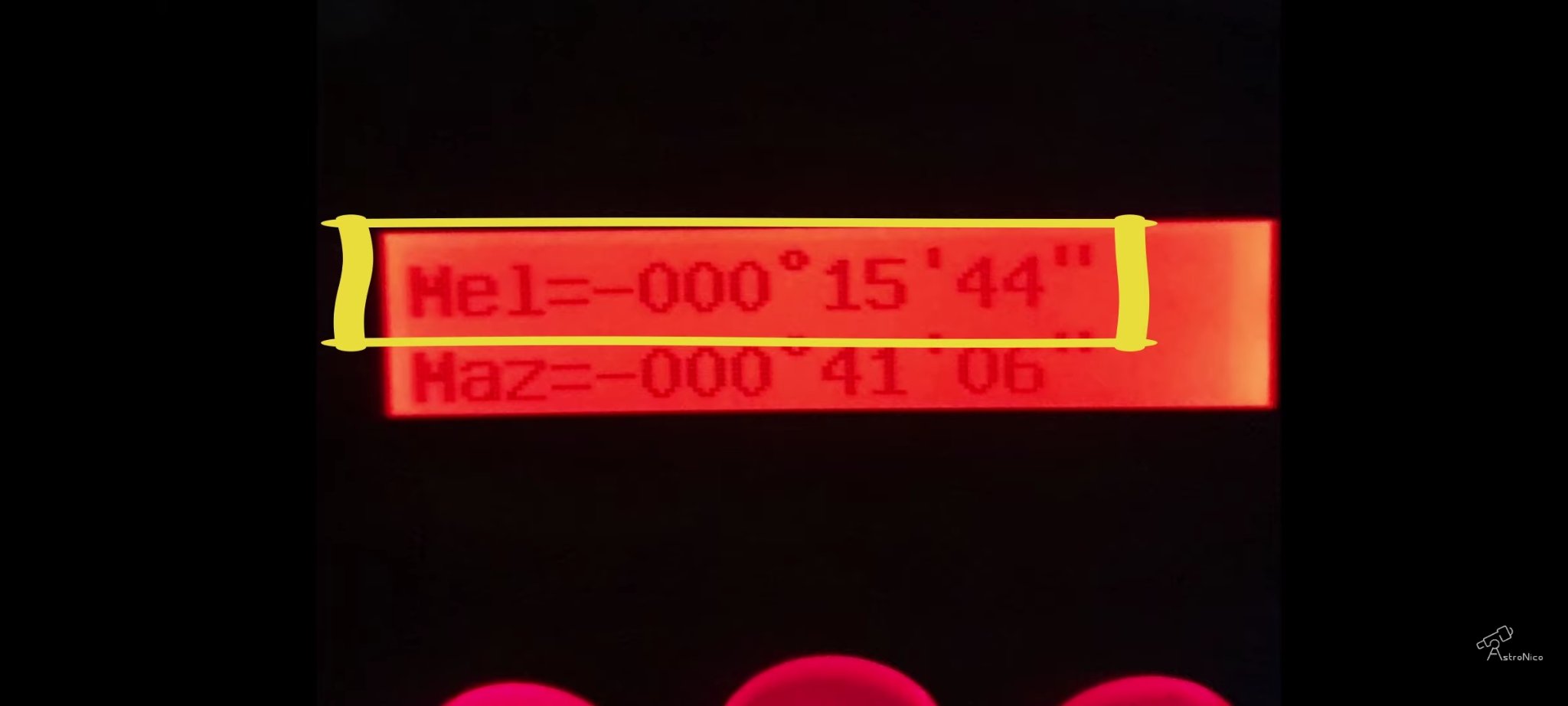

Bah si je suis le tuto de Astro Nico il faut le faire que sur un axe et sur la raquette c’est écris sur un axe

Oui tu as raisons. Comme je te le disais, il y a bien longtemps que je ne l'ai pas fait, mais j'ai retrouvé une note que je m'etais mise à coin et qui confirme bien ce que tu dis. La voila :
Étapes préliminaires :
- Mise à niveau de la monture
- équilibrage
- Alignement 3 étoiles.
Quand c'est terminé, option Polar Align.
Choisir une étoile différente de la dernière étoile d'alignement et la plus opposée possible à la polaire ( Sud de préférence, pas trop haute ni trop basse )
1) le télescope va bouger sur l’étoile, l'aligner au centre de l'oculaire avec la raquette.
2 ) la raquette te demande de confirmer, le télescope bouge a nouveau légèrement et l’étoile n'est plus centrée voire hors champ ( normal c'est le décalage a corriger )
3) La raquette te demande d'agir exclusivement sur les mollettes d'azimuts pour centrer AU MIEUX l’étoile (molettes latérales) NE PAS TOUCHER LA RAQUETTE. Quand c'est bon valider.
4) le télescope bouge a nouveau, la raquette te demande d'agir exclusivement sur la molette de Latitude pour centrer AU MIEUX l’étoile. NE PAS TOUCHER LA RAQUETTE. Quand c'est bon valider.
En principe c'est terminé.
Si tu constates que c'est pas bien centré, recommencer la procédure sur une autre étoile jusqu’à un résultat satisfaisant.
Quand ça te convient tu peux éteindre la monture, et recommencer un simple alignement 3 étoiles classique. ( Impératif pour récupérer la précision de Pointage du Go-to )
Désolé, comme tu le vois ma mémoire me fait gravement défaut et du coup je ne peux que te fournir mes notes. Comme la plupart ici, je passe par une mise en station via un logiciel ( dans mon cas sharpcap ), donc cette procédure est vite mise à la corbeille. D'ailleurs, ca peut être une alternative si vraiment tu t'en sort pas.

En faisant l'alignement la raquette donne combien d'erreur ?

Alors là totalement variable…
Samedi soir :
A peut pret tes valeur
Hier soir première alignement j’ai eu du 3 dégrée
Deuxième 66 degré
Et troisième 6 degré….
Alors que la monture n’a pas bouger entre les trois…
Samedi soir :
Deuxième 66 degré
