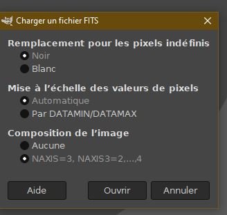

Je ne sais pas si je m'y prends comme un manche mais je n'arrive pas à ouvrir les fichiers fits en provenance de mon Vespera (c'est les même pour Stellina)
Que j'utilise Siril ou gimps il me ressort une image en noir et blanc alors que l'entête ressemble à ça:
Code : Tout sélectionner
SIMPLE  =                    T / file does conform to FITS standard             BITPIX  =                   16 / number of bits per data pixel                  NAXIS   =                    2 / number of data axes                            NAXIS1  =                 1920 / length of data axis 1                          NAXIS2  =                 1080 / length of data axis 2                          EXTEND  =                    T / FITS dataset may contain extensions            BZERO   =                32768                                                  BSCALE  =                    1                                                  DATE-OBS= '2022-05-09 20:14:26 UTC' / Capture time                              EXPOSURE=                10000 / [ms] Total Exposure Time                       FOCAL   =                  200 / [mm] Focal length                              INSTRUME= 'vespera-60b545'     / STELLINA by Vaonis                             BAYERPAT= 'GBRG    '           / Bayer pattern                                  GAIN    =                  201 / [0.1dB] Sensor gain                            OFFSET  =                  240 / Camera brightness parameter                    PIXSZ   =                  2.9 / [um] Pixel size                                WB_B    =                   68 / White balance (blue)                           WB_R    =                   62 / White balance (red)                            COMMENT STELLINA by Vaonis                                                      END
je mets un exemple en pj pour qui voudrais m'expliquer pourquoi ça ne marche pas :mrgreen:

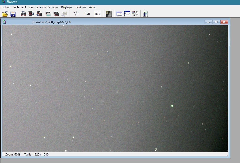

on peut l'ouvrir avec AvisFv
çà marche aussi avec FitsWork
Mais il faut débayériser (GBRG)

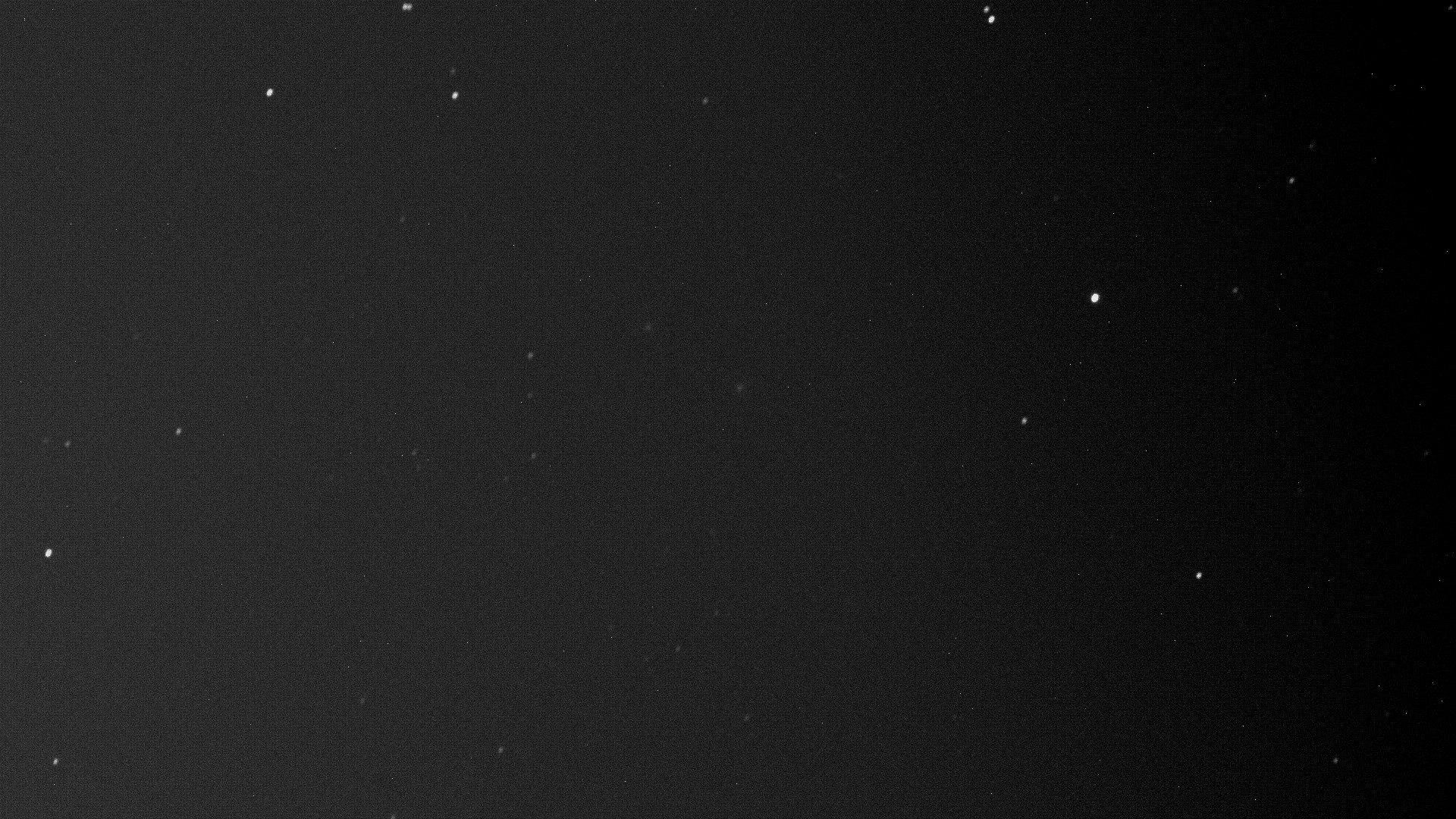

S'ouvre également dans Astrosurface, mais presque noire; il faut éclaircir et là-aussi débayeriser

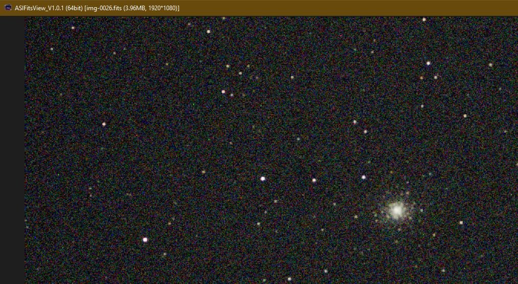

Je crois que ça marche avec ASIFitsView
Les fits ne sont pas jolies jolies :shock:
2022-05-10 22_45_41-ASIFitsView_V1.0.1 (64bit) [img-0026.fits (3.96MB, 1920_1080)].jpg
merci pour le coup de main.

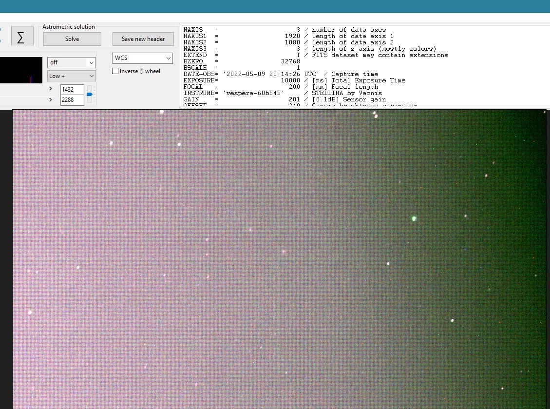

Je repris le dossier :mrgreen:
Surtout que je n'aime pas ne pas comprendre ....
J'ai fait une conversion dans siril du fit de base (sans oublier cette fois de debayé) et j'obtiens donc un nouveau fichier fit
qui s'ouvre trés bien dans gimp et en couleur :ave: (et dans siril aussi du coup)
et ça ressemble enfin à quelque chose :D
2022-05-11 08_30_28-Window.jpg (24.75 Kio) Consulté 1407 fois
je retente ce soir avoir la photo moche du post du dessus ...
et tout ça parce que j'ai un peu oublié que gimp ne dématrice pas :(
