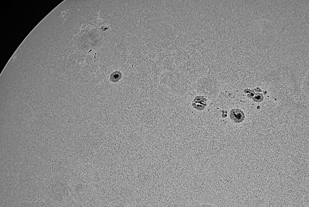

En se ruinant encore moins on peut déjà faire des choses avec une simple feuille de type Astrosolar (ici celle de Thousand Oaks Optical) dans le spectre visible.(ASI 462 sans filtre)
On voit les détails des taches solaires ainsi que des facules.(et aussi des taches grises pas solaires du tout dues aux poussières sur la vitre de la camera
Je trouve que c'est déjà intéressant.
Et je suis total débutant en solaire, avec juste 100 images retenues sur un SER de 200 poses, on doit pouvoir faire beaucoup mieux.

Il y a un début à tout et c'est déja très bien comme détails
J'ai fait quelques essais avec un Pst ici >> viewtopic.php?f=10&t=1139 page 1 et 2
Le matériel spécifique en solaire est cher .... La feuille Astrosolar c'est déjà sympathique

c'est pas faux, pour moi aussi, j'ai toujours pas commandé le kit optique
et effectivement les images de @JP42 sont déjà très sympa
Et avec ce type de filtre astrosolar pas de risques pour l'optique ou la caméra dû à la chaleur ?
