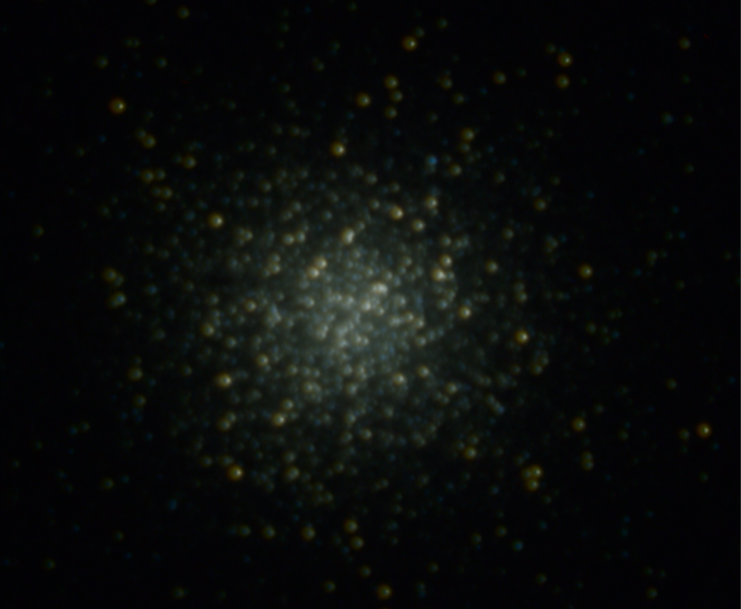

Soirée sympa hier soir, après une collimation presque parfaite, j'ai commencé par observé et j'ai voulu gardé un souvenir de la soir"e
je vous partage les résultats
De la trame visible sur plusieurs stack hélas, en particulier M92, M13 bien mieux et M57 correct
Donc C9.25 Evolution avec réducteur Celestron 0.63, Rising cam 385
Dark sur les deux dernières photos uniquement

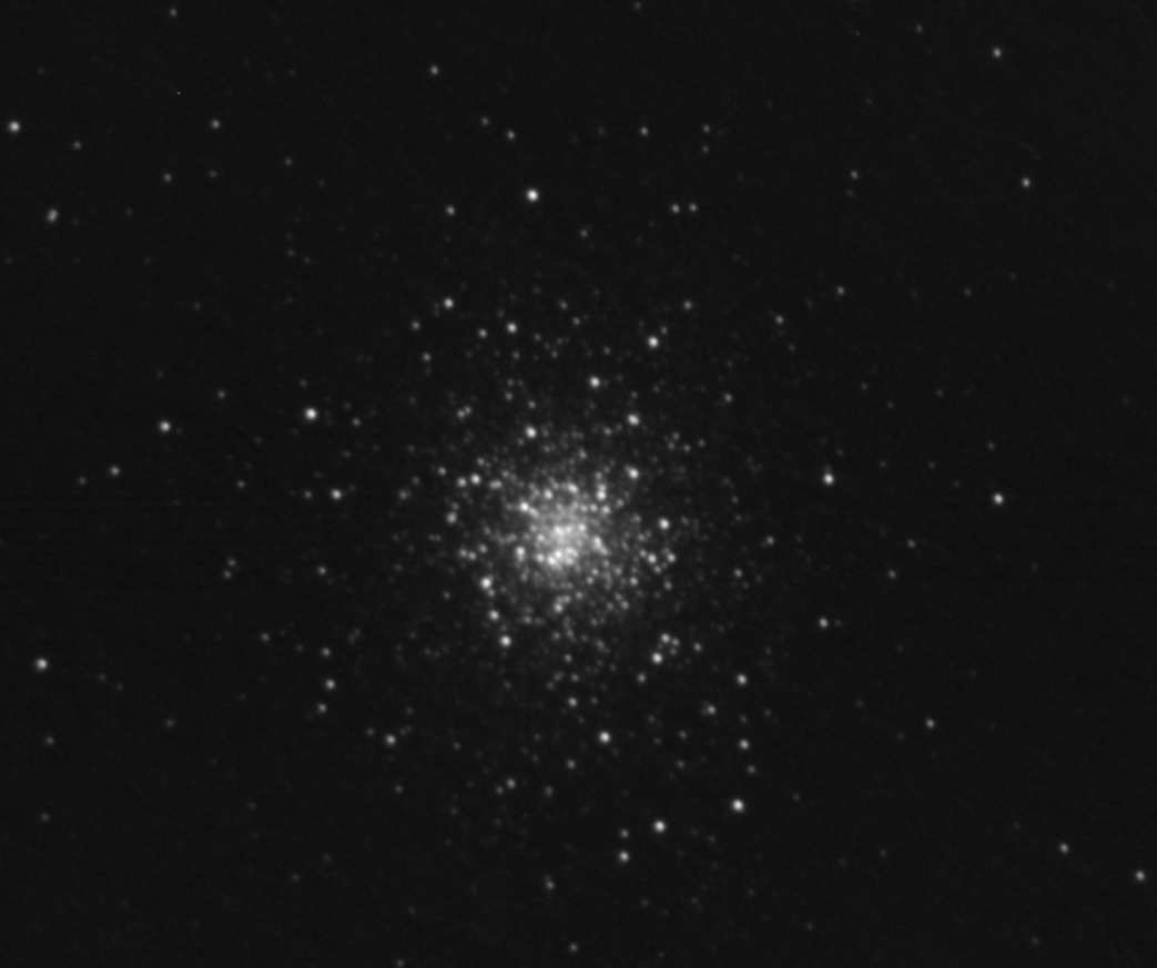

M13: 161 photos et 181 sec

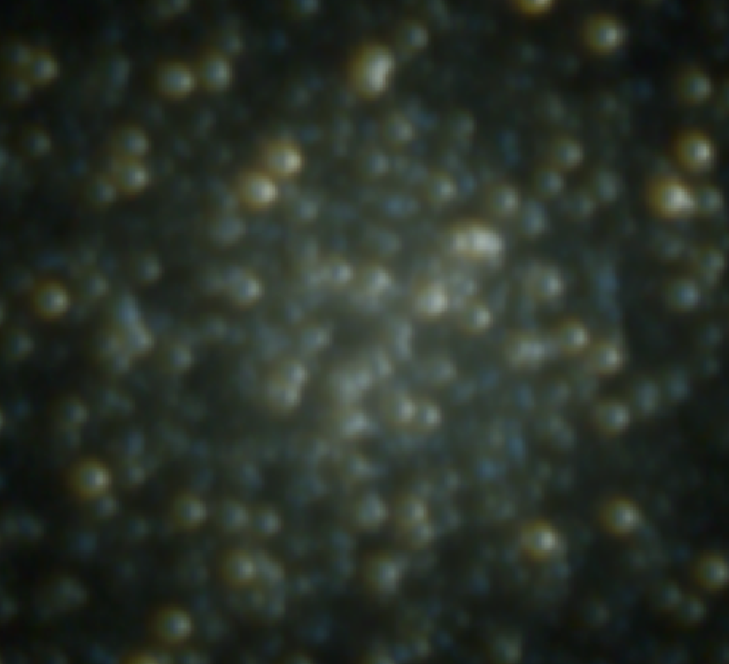

un zoom car c'est assez envoutant
une version startools

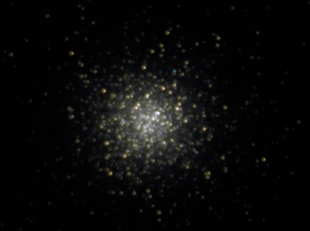

M92 311 photos en 181 sec au total avec la jolie trame

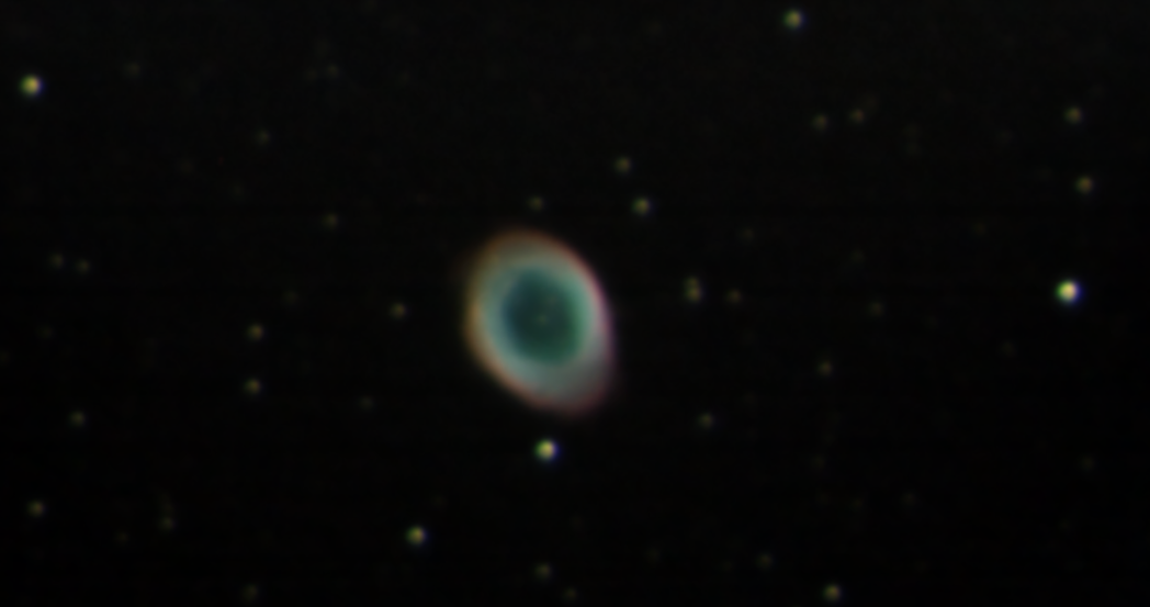

M57: 89 photos et 364 sec en bin 2

Salut comment dire c est légèrement flou ta MAP qui a du bouger au cours de la soirée j imagine donc n hésite pas a la contrôler toutes les heures , sinon c est ta collimation qui n est pas bonne , bon debut sinon

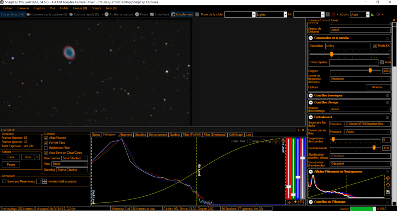

Tu y gagnerais à mon sens au niveau du résultat avec qlq modification dans sc, notamment le curseur le plus a gauche (celui avec les 3 bandes) du grand histo, il est généralement pas nécessaire de le sortir de la position de base. Tu pourrais également essayer de réduire le gain, tu devra certainement rester un peu plus longtemps sur chaque cible, mais le résultat devrait s’en trouver améliorée. Ce n’est pas d’une importance capitale mais ta collimation si elle était parfaite a dû bouger, sur nos petits sct, la collimation doit se faire en defocalisant dans le sens in et focalisant dans le sens out tu trouveras sur ce fofo un tuto de notre cher @clouzot , afin d’éviter de voir nos efforts anéantis par les contraintes subies par le miroir. Le décalage des couleurs sur les étoiles rouges qui dépasse dépasse d’un côté et bleu qui dépasse de l’autre et assez caractéristique, même si je te l’accorde ce n’est pas catastrophique.
