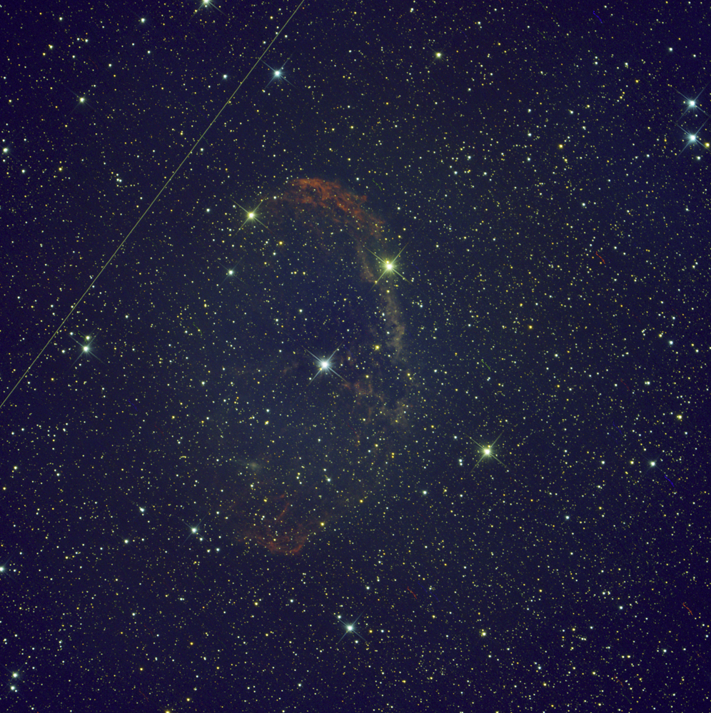

comme quoi tout arrive.. afin d'en voir toujours plus, voici mes apprentissages de vastrophoto. de la VA, un peu de traitement... pour l'instant, surtout des essais, on peut pas dire que c'est de l'astrophoto poussée, car les moyens déployés sont limités, rapides et bien sur incomplet.
de la VA, du réempilement, quelques bricoles au hasard pour essayer de ressortir les détails.
Pour l'instant c'est empilement de photos courtes, pas de guidage, pas de flat, quelques darks trop vieux .. :roll:
Voici l'empilement sharpcap (VA) de 119 frames de 15 secondes au gain unitaire, avec de la buée sur le secondaire une bonne partie du temps et au moins sur la fin.
Impossible d'avoir plus de détail sans fortement augmenter le bruit. Impossible également d'avoir des couleurs meilleures (trop bleu ici), car les curseurs sont trop peu sensibles. Idem pour le réglage des noirs/ blanc.
Save as Seen, capture d'écran du PNG
AZ-EQ6 pro - newton 254/1200
altair hypercam 533 + correcteur de coma TS maxfield 0.95x
... pas de filtres hormis IR inclus dans la camera
Du coup, j'ai tenté un réempilement des frames, choisies, avec siril + vague traitement (virer le gradient du à l'absence de flat notamment), équilibrage de l'histo. J'en arrive la, les couleurs sont... différentes (mais j'ai enfin trouver la couleur sous siril). Impossible d'améliorer ca pour l'instant sous gimp, je suis une quiche sur ca.
d coup c'est ... rose, mais ca fait ressortir quelques détails.
Capture d'écran du RVB :
Merci de vos conseils pour la suite :mrgreen: ou si vous avez des bons tutos :shhh:

Ta NGC6888 verte et rose est spéciale mais intéressante :mrgreen:
Pour cette nébuleuse, un filtre duo band permet de la faire ressortir assez rapidement
Ta 1ere NGc6888 est pas mal mais le fond de ciel est trop bleu et les étoiles trop vertes

Bon les fichiers PNG ne stockaient pas la matrice de bayer, j'enregistrerai en fit la prochaine fois.
J'ai retrouvé les bonnes couleurs avec la matrice GBRG alors que j'avais compris que la matrice utilisée par la 533 était la RGGB....
Après ce prétraitement siril ... reste beaucoup de grain mais ce n'est pas impossible que ce soit mieux fait.

Un petit pré-traitement Siril sur l'aigle
tri, réapplication des bons darks (pas des flats pourris), extraction des gradients, tirage des histogrammes, couleurs ...
...Bon.. peut mieux faire
avant : 136 images * 15 secondes
après :
