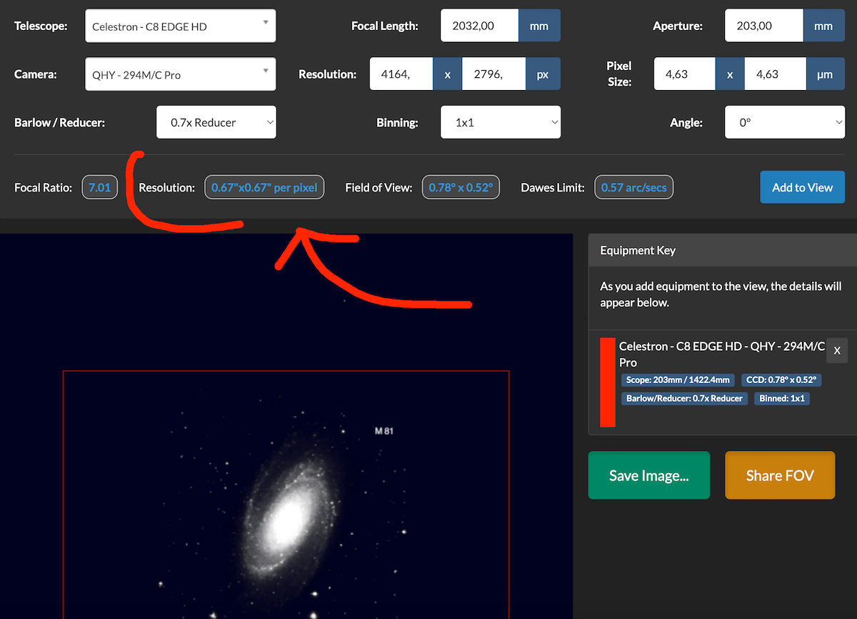

Pour la caméra, une avec les pixels les plus gros possibles, vu ta focale (plus de 1400 !! avec le réducteur x0,7 qui va avec les C8 Edge HD). A moins que tu n'envisages d'acheter un Hyperstar ?
Tu peux jouer avec ce site : https://astronomy.tools/calculators/field_of_view/ (onglet "Imaging Mode" pour avoir les caméras).
Et cherche à te rapprocher d'une résolution de 1" (au-dessus, tu perds en définition d'image / en-dessous, il faut un très bon ciel et ça devient plus dur à guider, car plus sensible).
Par exemple, avec le réducteur x0,7 et une caméra 294 (peu importe la marque, le nombre identifie le capteur, qui est le même), tu es à 0,67" de résolution (dur !) :
Après, la GEM45 a un super suivi, le C8 est léger, tu pourras faire du guidage en plus (lunette + caméra en plus)... et tu as peut-être un super ciel ;) Cela reste jouable, même si moins de focale serait plus facile (et tu aurais plus de champ).
