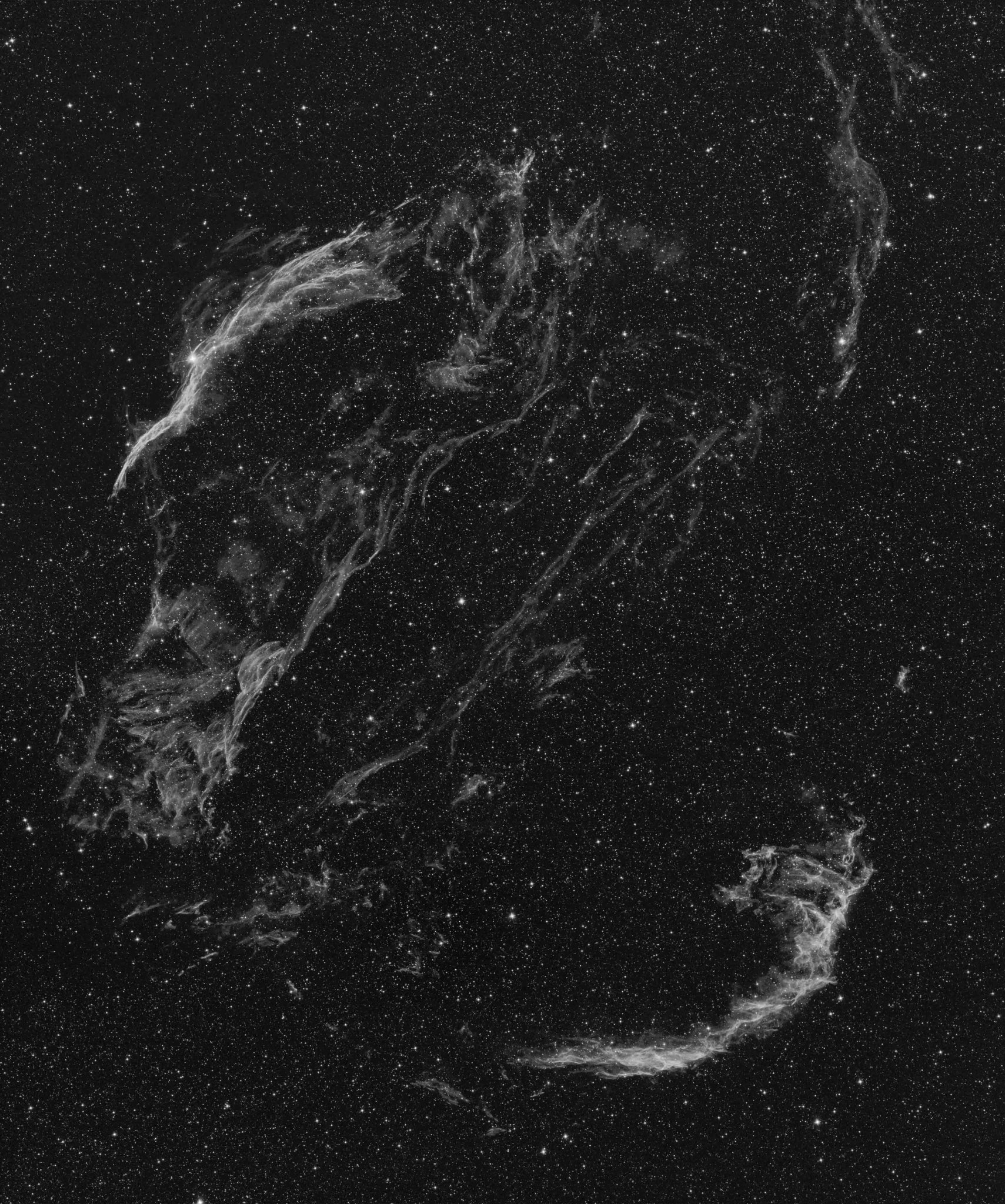

Message par spica2000 » 18 juil. 2022, 20:45
Bon je tiens une couche OIII, en deux tuiles avec PS, Photomerge (ce que j'ai en stock, en somme). :shifty:
C'est immense cet objet: ça déborde encore derrière le balais de la sorcière !
Pour la couche Ha y'a un truc qui merde j'ai deux milles fois plus d'étoiles sur une session que l'autre. Ca marche pas. J'ai dû merder un truc au traitement. A refaire donc. Mais on progresse.
Pour la couleur c'est carrément les prises qui sont à refaire. Nina m'a fait un cadrage bien à elle, légèrement décalé...mmmhh.
