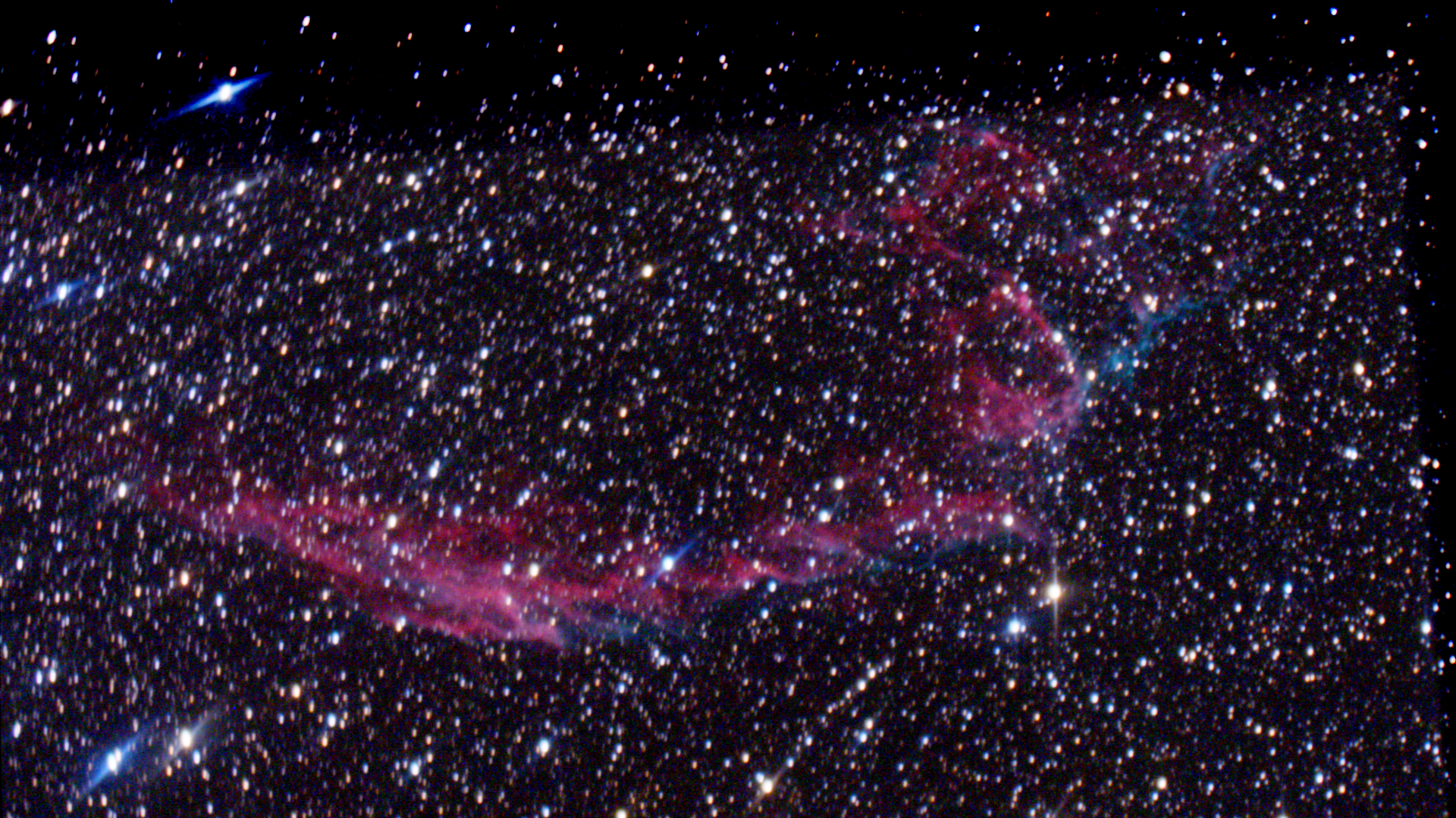

Bonjour à tous,
De retour de l'excellent festival Tautavel que je vous recommande !!
Voici ma question du jour :
Comment diminuer les étoiles trop présentes dans le live stack ?
Je vous joint 2 photos que ou j'aurais aimé avoir les étoiles moins présentes:
Le voile du cygne 31x20s gain 330 Le Pelican 44x20s gain 330
