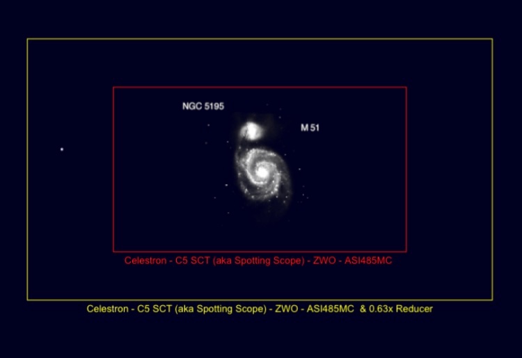

Un Celestron C5, avec éventuellement un réducteur 0,63 ?
Mais je ne connais pas toutes les contraintes…

Ce genre de manip a savoir prendre un 127/1270 et y ajouter un réducteur est possible avec tout les télescope de ce type? Où c'est uniquement le C5 qui est spécifiquement recommandé ?

Réducteur convenant à tous les SC; je connais même quelqu'un qui l'utilise sur un Mak
mais attention il y a de la distorsion en bord de champ
https://www.pierro-astro.com/materiel-a ... ron_detail

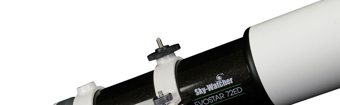

L'in de vous sait à quoi sert la bague noire sur la 72 ED et pourquoi il n' en a qu'une?
Il reste à savoir quoi faire de la 50ED et son correcteur (guidage ou revente) en cas de guidage trouver comment la fixer sur la 72 et associer la camera la moins chere possible

Alors la vis et bague noire en haut ça sert a fixer des accessoires (lunette guide ou second système imageur, voir des boîtiers électroniques asiair ou autre bref c'est bien pratique)
Par contre en général il n'y en a qu'une et c'est vraiment casse bonbon
il,en faut’2 pour fixer en général et évidemment c'est du pas kodak non standard donc on ne force pas hein sinon c'est foiré.
Sinon tu peux mettre vis boulon en taille 5 et bien caller.

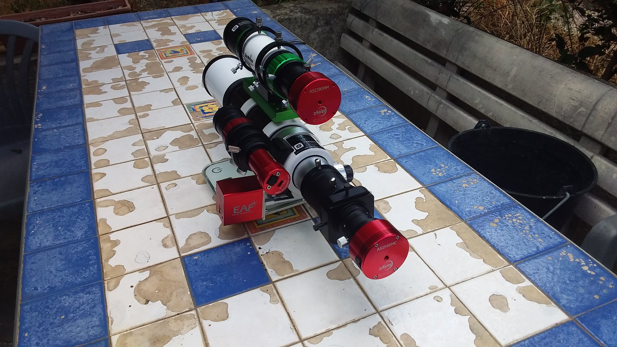

Ci joint une image d'un de mes montages 72 ed et evoguide 50 plus lunette guide le tout pour azgti eq. Du fun a pas trop cher
