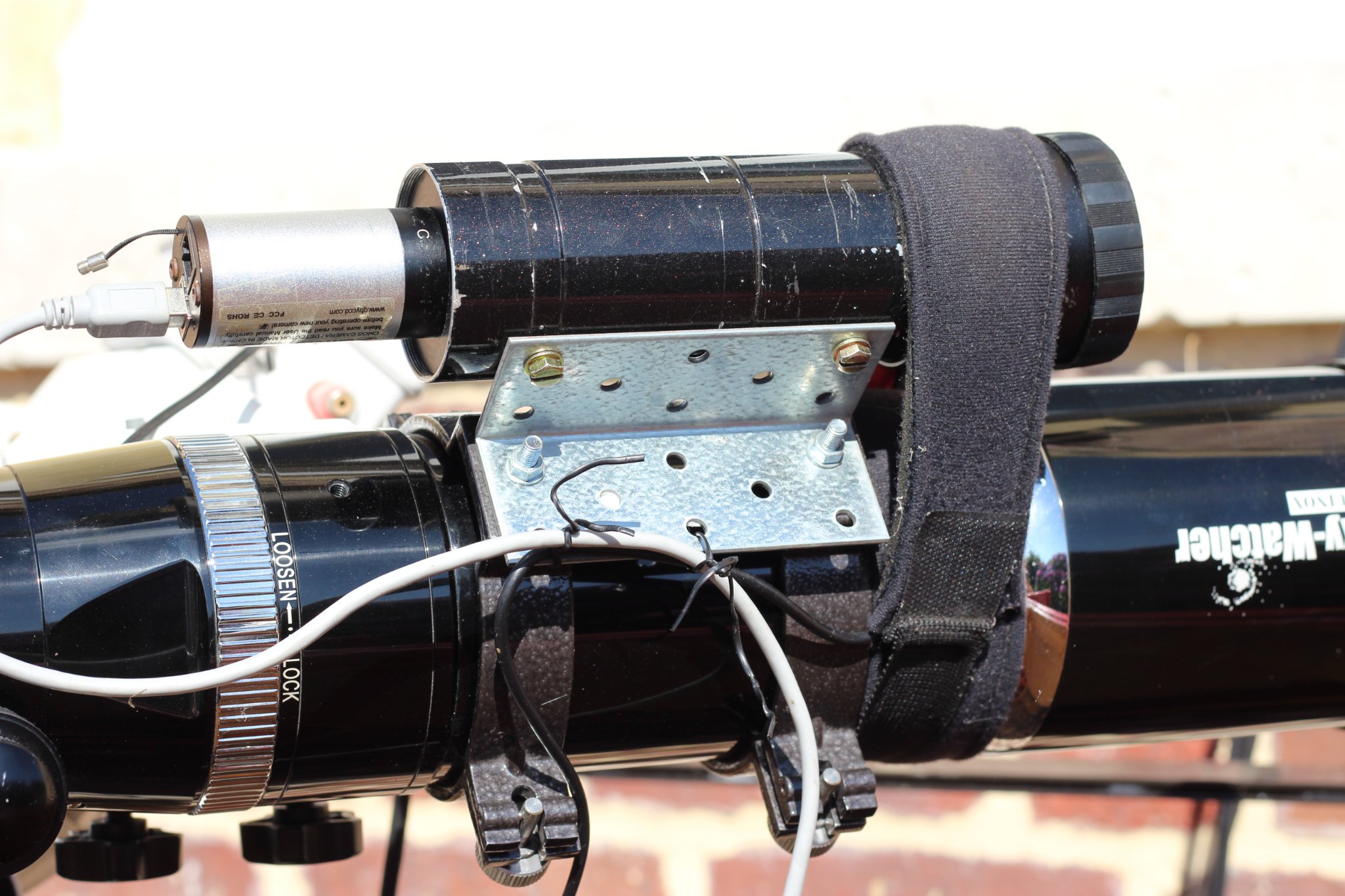

Bonjour @Seb ,
Diminuer le moment, je partage cette même préoccupation quelque soit le combiné d'instruments utilisé.
Aujourd'hui, le guidage de ma 80ED est assuré comme suit:

Turbojf, j'aime bien ton montage. Très motard compliant la sangle
Cela me rappelle le débat a propos des filtres de protction sur les objectifs hdg en photo: pour ou contre le filtre de protection qui a forcément une petite incidence sur le rendu.

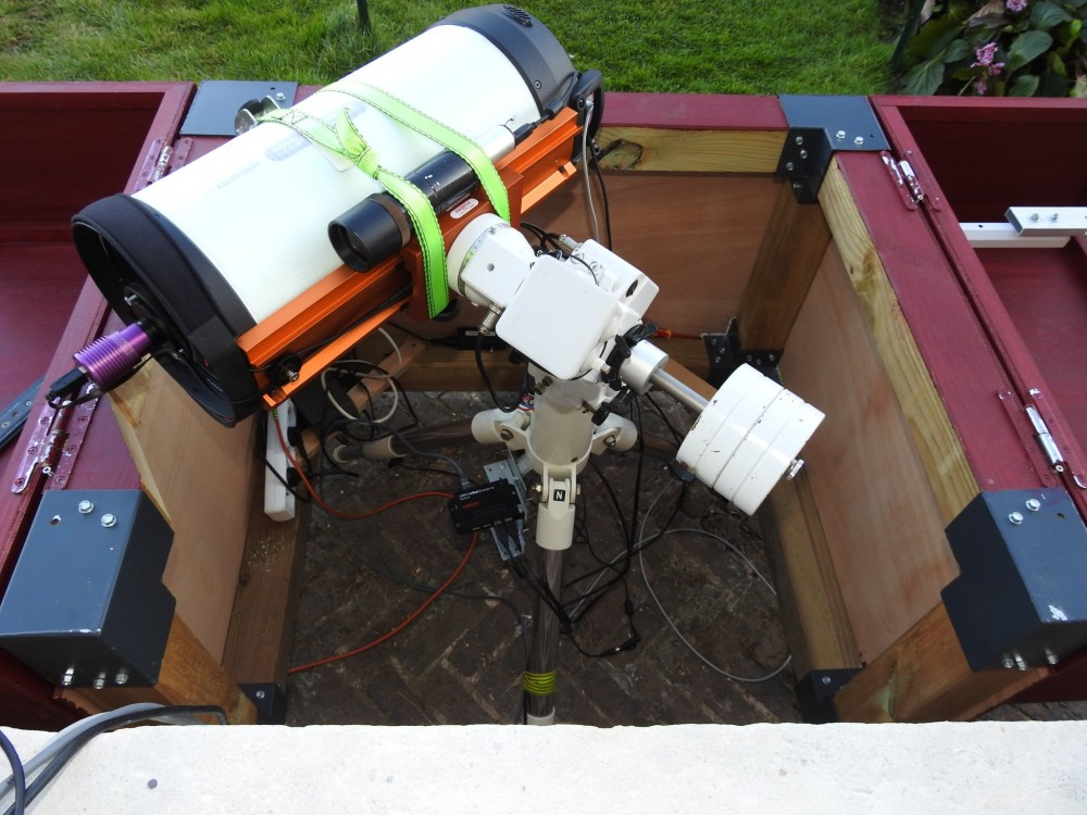

Non pas de sangle cette fois-ci, là il s'agit de la résistance chauffante du MAK, elle fait un bras de long, alors elle chauffe à la fois l'optique principale et la secondaire.
Une sangle, en voilà une vraie:
