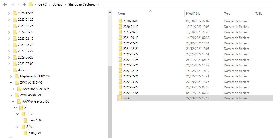

Je ne sais pas ce qu'il y a dans le tuto :D mais les darks c'est en nombre impair (pour des histoires de bits me semble t-il ), 15 minimum, certains maniaques en font bien plus ...
On peut les faire à l'avance mais avec une caméra non refroidie il vaut mieux les faire juste avant la session VA.
SC les soustrait pendant le stack pourvu qu'on lui indique "Substract dark" et lequel :)
En général SC range les darks dans sa bibliothèque, classés par caméra, raw, temps de pose et gain. Penser à faire le ménage de temps en temps surtout lorsqu'on change de caméra , faudrait peut-être que je jette ceux de la 385 et de la 485 :D
