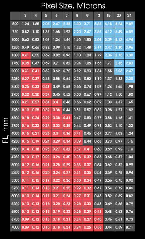

On a pas de matrice d'aide au choix mais pour l'échantillonnage on a ce genre de choses.

04 août 2022, 12:28
A 432 ou 346mm de focale çà aide bien :D

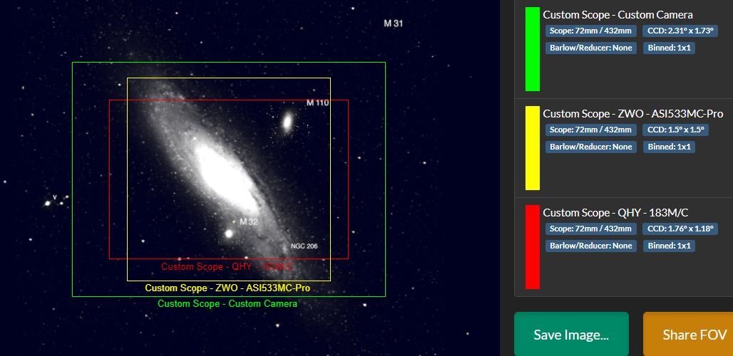

Ce qui nous amène à l'Altair 269C et ses pixels intermédiaires de 3.3 :) qui te donnent une résolution de 1.58 (alors que ta lunette permet 1.61) : donc tu pourrais capter, les meilleurs soirs, tout ce que ta lunette permettrait (si tu as un bon suivi) !
COMPARATIF
En rouge, la 183 et ses petits pixels / en jaune la 533 et ses gros pixels / en vert, la 269 :
Toutes les caméras (neuves) valent à peu près le même prix (un peu plus de 1000e) mais tu peux guetter les occasions... ou économiser les 150e qui manquent pour la 269C puisqu'elle est indispo en ce moment (prochaines nouvelles de dispo à la rentrée) : https://www.pierro-astro.com/materiel-a ... tro_detail
Sinon, comme disent les copains, tant pis pour la "meilleure définition" : la 533 est la meilleure cam (faut aimer le format carré, par contre)... et on en trouve régulièrement d'occase.

Pour le lien du calcul, sur le meme site, https://astronomy.tools/calculators/ccd_suitability

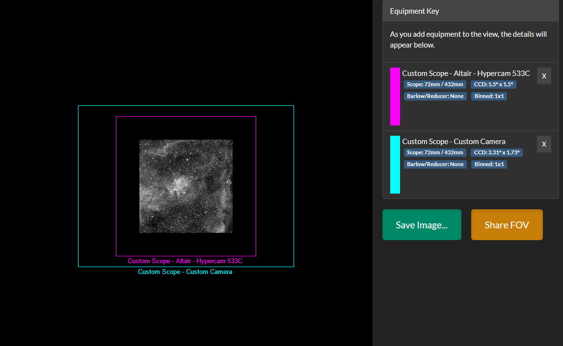

D'après astronomy tool la 269c à une résolution de 1,58" et ma lunette 1,61". Est-ce que c'est jouable selon vous ?
Avec la 533c on passe 1,8"
Par rapport au champs de vision la 269 me parait mieux.
