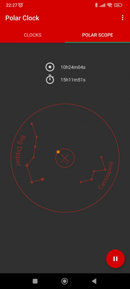

Message par Caprice » 11 août 2022, 22:27
Tu devrais t'installer une appli avec le réticule de ton viseur polaire. Polaris ne devrait pas être au centre du viseur, exemple chez moi à l'instant
Ou bien
