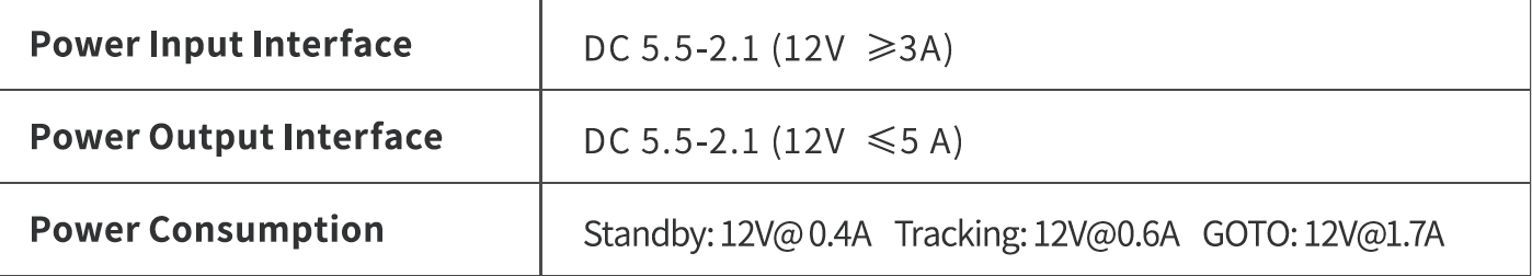

@jld37 Tu alimentes comment? quel est la conso électrique du bousin?

30 août 2022, 09:50
Je ne l'ai pas encore mesuré, mais ZWO préconise:
Capture d’écran 2022-08-30 à 10.51.13.png (41.66 Kio) Consulté 821 fois
J'ai une alim 5A et je pense pouvoir utiliser 2/3 A sur l'output 12V....
Pour la photo du pied je fais cela au prochain montage..... :D
