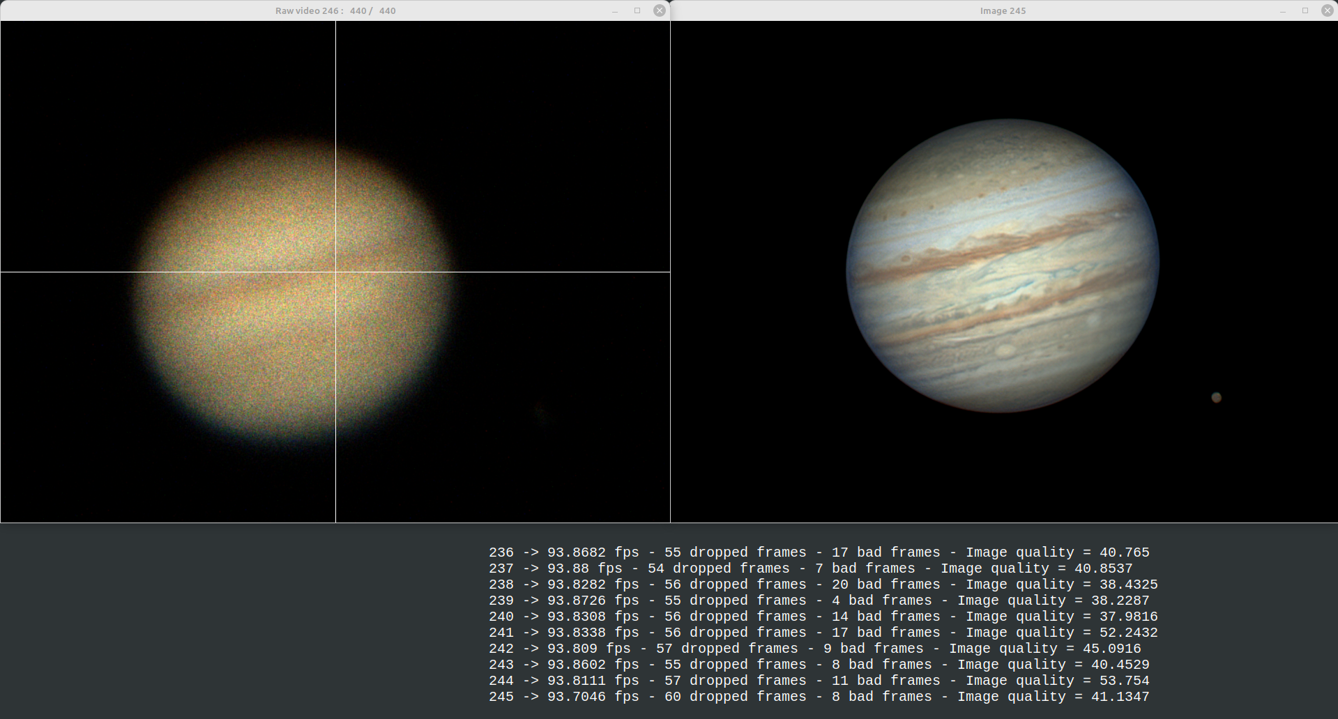

La prochaine version tournera début 2023 sur carte Jetson Orin Nano 8GB début 2023 avec une image corrigée de la turbulence toutes les 30s comme dans l'exemple suivant :

Je n'utilise plus le lucky imaging ce qui me permet de sortir des vidéos assistés même quand les conditions de turbulence ne sont pas terribles.
J'utilise un modèle de dégradation des images brutes qui peut s'adapter à 5 conditions de turbulence (mauvaise, médiocre, moyenne, bonne, très bonne) qui correspondent à des paliers.
Lors de cette soirée, les conditions variaient de médiocres à moyennes.
Je dois encore faire des essais avec 500, 1000, 1500, 2000 et 2500 images brutes cumulées ce qui correspond à 5, 10, 15, 20 et 25s pour avoir une image à droite de l'écran.
A moins de 30s, je considère que cela reste de la vidéo assistée.
Autres avantages pour Jupiter :
- les satellites restent bien ronds lors des vidéos et non ovales,
- l'ombre des satellites est correctement représentée,
- pas de gros point noir du au traitement par ondelettes au cœur des satellites (voir Callisto ci-dessus),
- pas de limbes floutés comme cela se voit à la suite d'une dé-rotation.
