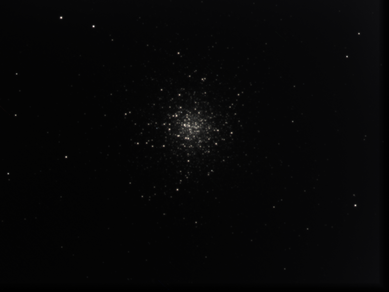

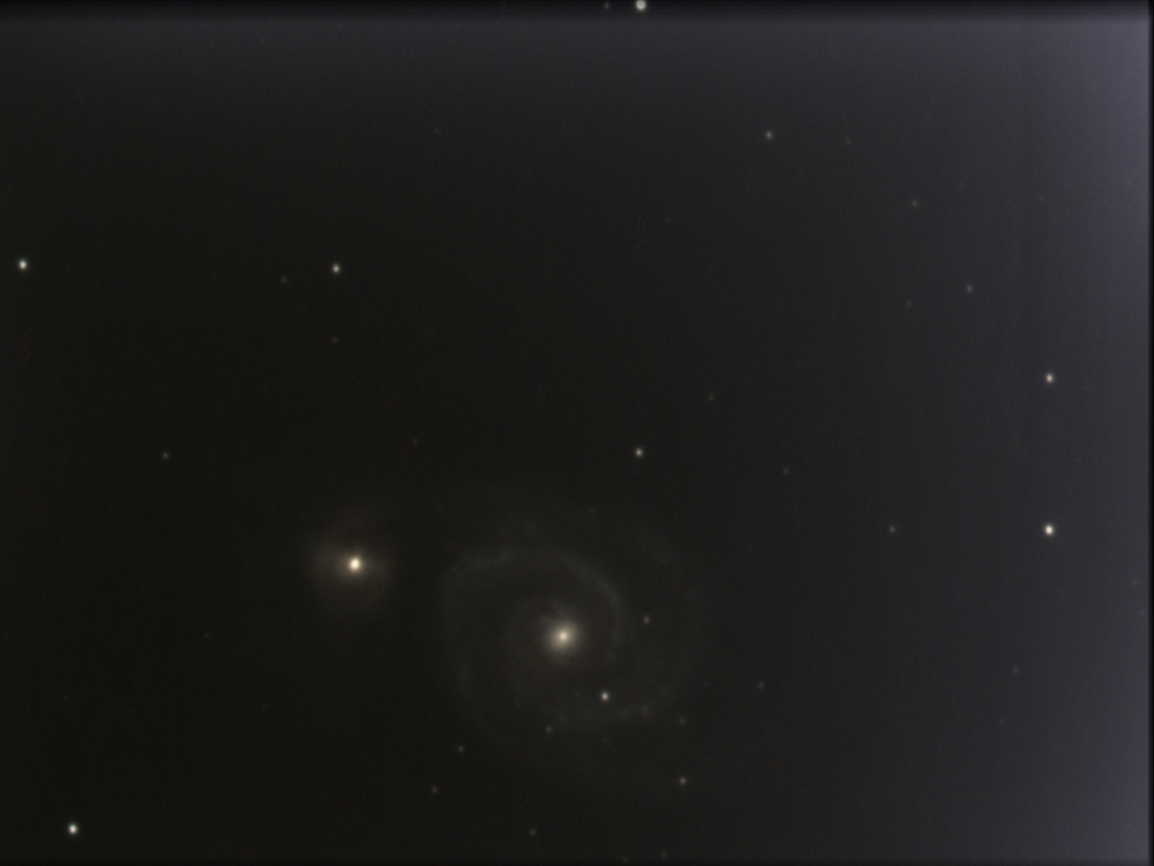

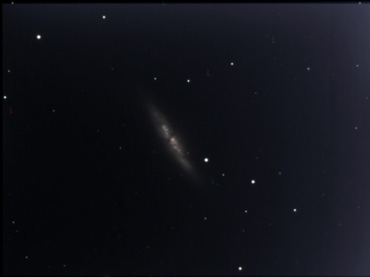

Premiers stacks avec ma nouvelle config...
102/714. RT224. EQM35-GOTO
Images "en l'état" telles que vues à l'écran.
Super preneur de vos conseils...
M51 - 20 stacks x 16s
M82 - 82 stacks x 8s
M57 - 78 stacks x 8s
M13 - 39 stacks x 8s

Salut Anthony.
Ben c'est pas mal.
Bon 102/704 .... peux etre prevoir a terme un réducteur pour pouvoir récupérer du signal tu devrais gagner pas mal.
En tout cas c'est super propre et ça c'est primordial.
Tente peut être d'éclaircir ton images avec l'histo.
Ca me fait plaisir la publication de ton observation mon pote ;)

Message par sebb916 » 30 juin 2019, 10:47
C'est très bien 👌
Et c'est le "jeu", poster des photos 'save exactly as seen' ou a peine retouchée pour que ce soit représentatif, le plus possible, de ce qu'on voit à l'écran.
Après je ne sais pas vous mais de nuit , moi, je vois une bien meilleure image que celles que j'enregistre.
Et même, quand je fais une simple copie écran du logiciel en train d'empiler, j'ai l'impression de voir mieux que sur l'image 'save as seen'.
M82 est bien lumineuse, pas le cas de M51 sur laquelle il faudrait plus de temps de pose.
Peut être eclairir un peu l'ensemble pour faire mieux ressortir ? Personnellement, je préfère un fond gris foncé que noir.

Message par Forest » 30 juin 2019, 11:08
sebb916 a écrit : ↑
30 juin 2019, 10:47
ca me le fait aussi, surement parcequ'on est mieux adapté en vision de nuit, mais ca dépend aussi beaucoup de l'écran. sur le pc fixe j'ai deux écrans, l'ancien est très sombre et ne fait pas ressortir aussi bien les contrastes, on voit bien moins, mais mieux le rouge (ce qui peut avoir ses avantages). le nouveau est bien plus clair.
mais ca reste différend quand meme le ce que je vois sur le portable la nuit et surement de ce que vous voyez quand je poste ici.
en tout cas, les photos sont bien, peut etre un leger défaut de map (pas facile), et essai de faire des darks également pour virer tes pixels morts.

Message par clouzot » 30 juin 2019, 11:40
Bravo ! Comme tu le sais j’ai habité dans le Val de Marne et je ne pensais même pas qu’on pouvait voir quelque chose, même en VA.
Je rejoins les autres commentaires :
- un réducteur de focale serait bien pour cette application. A F/D 7, c’est difficile et tu dois empiler longtemps des poses unitaires assez longues.
- des darks (quelques pixels chauds visibles ) et des flats (mais je ne sais pas si le gradient visible sur ta première image vient du vignettage ou de la PL)
- et bien sûr continuer à poster ! C’est l’essence même du VA que de réussir à voir dans des conditions très difficiles

Message par Guimby » 30 juin 2019, 11:44
Moi je trouve ca nickel !
Effectivement tu peux gagner avec des darks + flats, et éventuellement un réducteur.
Ceci dit ca ne me choque pas des poses un peu longues pour obtenir un résultat. Certes ca prend un peu plus de temps, mais je trouve que ça permet de passer un moment unique avec l'image, et l'objet imagé !

Message par apo » 30 juin 2019, 13:35
Merci pour vos retours
C'est super motivant pour continuer et améliorer
  • Réducteur, certainement. La prochaine dépense...
  • Mise au point, vais encore travailler ça
  • Dark, Flat of course. D'ailleurs cette histoire de gradient c'est ce qui m'a le plus embêté. Possible Ambglow ou rien à voir ?
  • 100% d'accord sur le rendu sauvegarde moins bon que ce qu'on a à l'écran sur le moment
  • Et je vais jouer un peu sur Siril voir si je peut améliorer
  • Temps d'expo. à 16 seconde le suivi était encore ok, je crois. Next j'explore à 30 sec.
Le moment sympa. M51. Ca fait N sorties que je la cherche, infichu de la trouver. Et là... Houra !
Exposition à 2 seconde. Gain au taquet. Mode recherche. Et voilou. Ca peut paraître bête, mais c'était une étape pour moi ;)

Message par Steph » 30 juin 2019, 14:52
Très bon début!
apo a écrit : ↑
30 juin 2019, 13:35
Si tu as un écart ce n'est pas normal, quelques raisons, le mode "Eclairage nocturne" activé dans W10, le soft dans lequel tu ouvres le fichier sauvegardée en "As Seen" attribue un profil qui n'est pas le bon, ou simplement une différence de perception jour/nuit.
ex, à gauche ce que je vois dans le live view de SC et à droite le fichier sauvegadé en "As Seen" vu dans PS:
EQM35-GOTO, ça faisait un moment que je cherchais une review, c'est cool, elle à l'air de plutôt bien marcher, tu pourrais nous en dire plus?
Tu as un petit problème de suivi, ça se voit sur les pixels chaud de m82 (ben oui il faut bien que ça serve à autre chose qu'a faire moche...), ils font des "Z" alors qu'ils devraient être rectilignes.
Ça doit pas pas être bien méchant, sur m57, ils sont bien droits, un petit problème d'équilibrage ou de backslash, un peu des deux je pense.
Très prometteur en tout cas.
