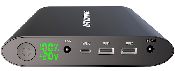

Ben garde le précieusement ! Ce serait pour brancher quoi dessus ? Le pc quand tu te balade ou l'equipement monture / cam etc ?
La monture il me semble que c'est du 12V 3A ( conseillé ). De tete le format de connecteur de ta monture c'est du 5.5x2.1 ( si comme la mienne ) . Attend la confirmation des experts mais ca pourrait bien etre utile.

@clouzot ça ne resemblerait pas vaguement tient ?

185Wh tu peux faire une nuit complete avec une monture, cam refroidie et tout le bordel autour
et déjà un bon paquet d'heures si tu branches un laptop en +
parfait pour l'astro
Oui c'est le même genre que celui que j'utilise pour le NUC (ou pour la monture), 50000 mAh / 185 Wh aussi (les dits Wh donnés à quelle tension, je sais pas)

Oui pardon il fallait lire Ah et pas Wh. La fatigue.
Les 50000mAh sont donnés pour la tension de sortie nominale d’une cellule, j’imagine (3.7V), l’info ne sert donc pas à grand chose…
ben si : à afficher la plus grosse (valeur) sur les pages des marchands :mrgreen:
Voilà. Sinon, à part alimenter plein de LEDs en parallèle, je vois pas bien ce qu'on peut faire avec 3.7V de tension de sortie (et un ampérage de cheval, donc)
