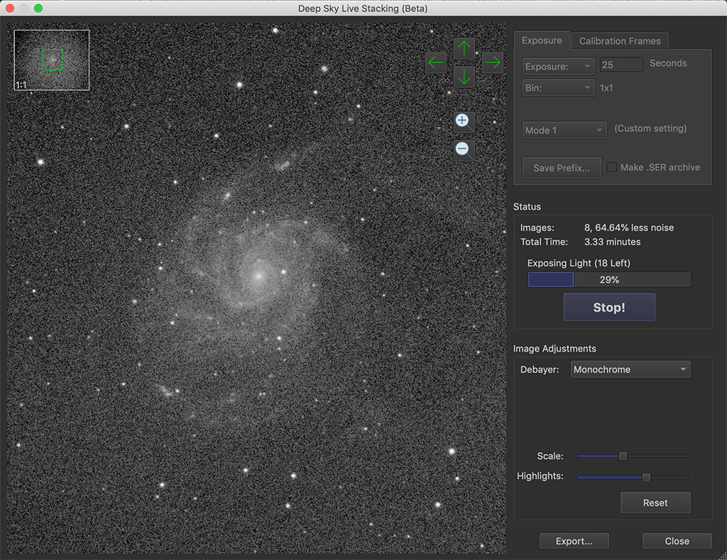

À propos de Mac, il existe bel et bien une solution pour le VA, vue sur Cloudy Nights, mais je ne sais pas ce qu’elle vaut. Enfin si, je sais ce qu’elle vaut en termes financiers : très, très cher. $450.
The SkyX Pro et son Camera Addon permet de faire du LiveStacking.
Honnêtement à ce prix, autant acheter un portable Windows pas cher et une licence de Sharpcap Pro (12€).
Messieurs les devs Mac, il y a un marché à prendre !

j'ai essayé le livestacking de TheSkyX mais je n'ai pas l'impression que l'on peut traiter les images comme sur sharpcap, donc je suis resté sur sharpcap qui reste une référence à mon avis pour le stacking live mais avec quelques fonctions efficaces de traitement / amélioration des images
Re: Debutant...du dimanche
Message par Steph » 07 juil. 2019, 11:18
Je plussoie, j'ai TheSkyX Pro + Camera Addon, pour l'acquisition c'est top, pour du stack ça reste pour le moment basique.
Donc soit VM et Sharpcap soit pc pas cher (ou d'occaz)

Message par bemo47 » 07 juil. 2019, 13:04
mais à quoi sert camera addon ?
j'ai l'impression d'avoir pu faire du live stack et je ne pense pas avoir cam addon ? sur theskyx
Message par Steph » 07 juil. 2019, 13:35
bemo47 a écrit : ↑
https://www.bisque.com/help/theskyx%20p ... Add_On.htm
Effectivement il n'est peut être pas necessaire d'avoir Camera Addon...c'est toujours 150$ d'économisé :lol:
