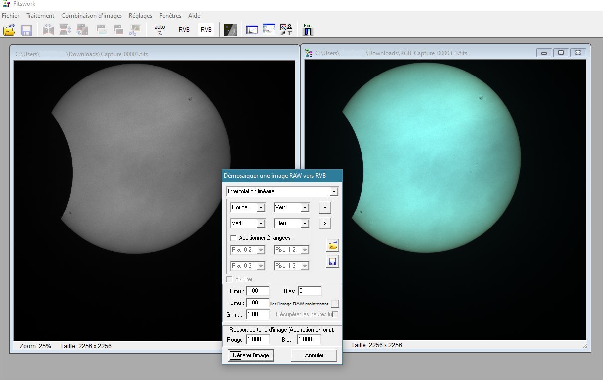

Je peux faire un traitement; prévoir un supplément :D
Les captures Sharpcap doivent être débayérisées a posteriori; j'en avais parlé dans un tuto
avec AstroSurface
ou avec Fitswork

Merci @pejive . Effectivement faut le faire a la main, et par exemple Siril ne parvient pas a le faire en auto.
