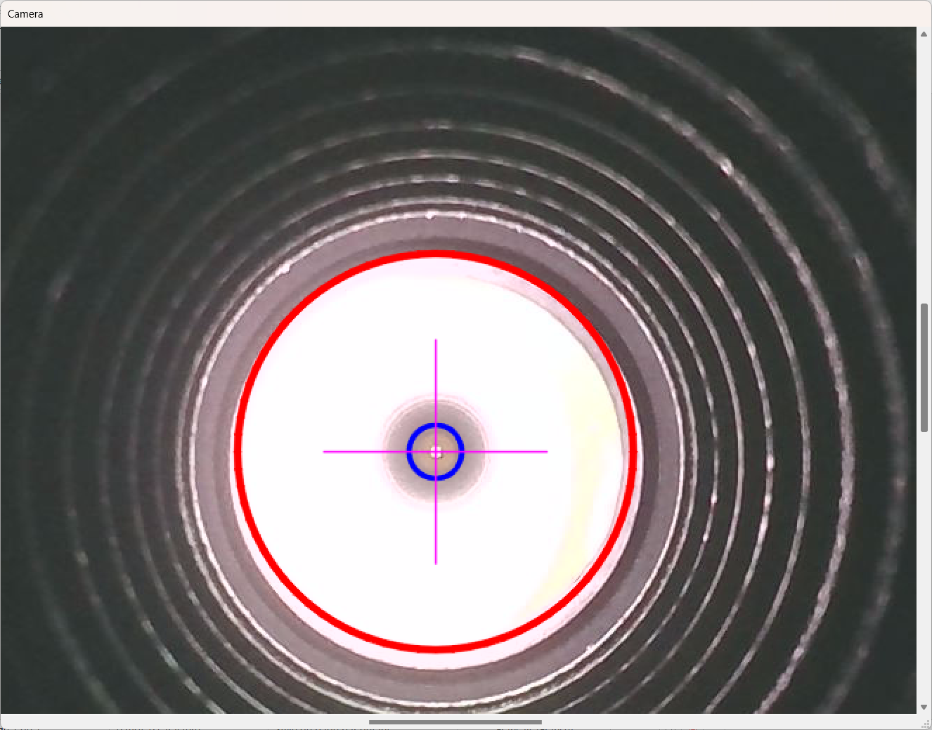

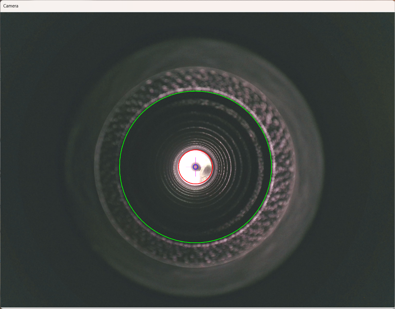

Essai réglage avant hier, très décevant la nuit, re réglage avec mon Canon en défocalisant sur une étoile car à coté de la plaque... Un peu têtu, j'essaie de peaufiner aujourd'hui avec Ocal, et après quelques heures, pas moyen d'aligner les cercles vert, rouge et bleu... Alors j'ai laissé comme cela et je fais un petit visu ce soir... Je vous dis quoi demain... :whistle: Si un de vous a des conseils à me donner, je suis preneur.

Déjà les bases : tu fais bien ta passe d'Ocal sans rien ? Pas de réducteur, de tubes allonge, de focuser externe le cas échéant ? Est-ce que le secondaire est centré par rapport au tube (se mesure avec un pied à coulisse ou une règle métal précise, comme on les utilise en atelier).
Pour avoir lu un certain nombre de sujet sur l'Ocal chez les américains, il semble que comme souvent avec ce genre d'outil, la collimation faite de jour soit à retoucher une fois les étoiles visibles...
Plusieurs raisons à ça, si j'ai bien compris : l'une étant par exemple que, souvent, le secondaire n'est pas bien centré par rapport au primaire, parce que la lame de collimation est elle-même un peu décentrée. Les outils type Hotech et Ocal semblent alors être mis en carafe par un tel désalignement, alors que la collimation optique peut bel et bien être faite avec des miroirs pas centrés sur l'axe du tube (ils sont sphériques donc peu importe).
Donc si le secondaire n'est pas centré -> le centrer, ou bien faire avec étoile.

Bon donc essai hier soir, minuscule soirée astro vu la rosé qui envahissait l'atmosphère à une vitesse :ave:
Essai en défocalisant sur une étoile avec un optique, et le résultat m'a semblé très bon. Je confirmerai avec mon APN lorsque les conditions seront meilleurs.
Le secondaire semble décentré d'environ un peu moins d'un millimètre, pris à l'instant au pied a coulisse.
Je me questionne à savoir à quelle partie du système appartient les cercles gris et noirs autour du centre blanc, de même que le croissant jaunatre qui apparait entre ces deux zones à droite.

Je ne saurais te dire ce qui correspond à quoi, n'étant pas utilisateur de l'outil, on s'y perd très vite avec ces multiples reflets.
Si le secondaire est décentré, attention : le "donut" (étoile défocalisée) peut servir à dégrossir, mais pas à la collimation fine. Comme l'ombre du secondaire est alors légèrement décentrée, il faut impérativement faire la collim au focus.
Ceci dit si tu mesures 1mm, ce n'est pas non plus la misère... mais ça se verra à l'Ocal, sans pour autant impacter de manière significative les performances !
A vérifier sur étoile focalisée quand les conditions le permettent, avec éventuellement un filtre rouge pour atténuer un peu la turbulence et se faciliter la tâche.

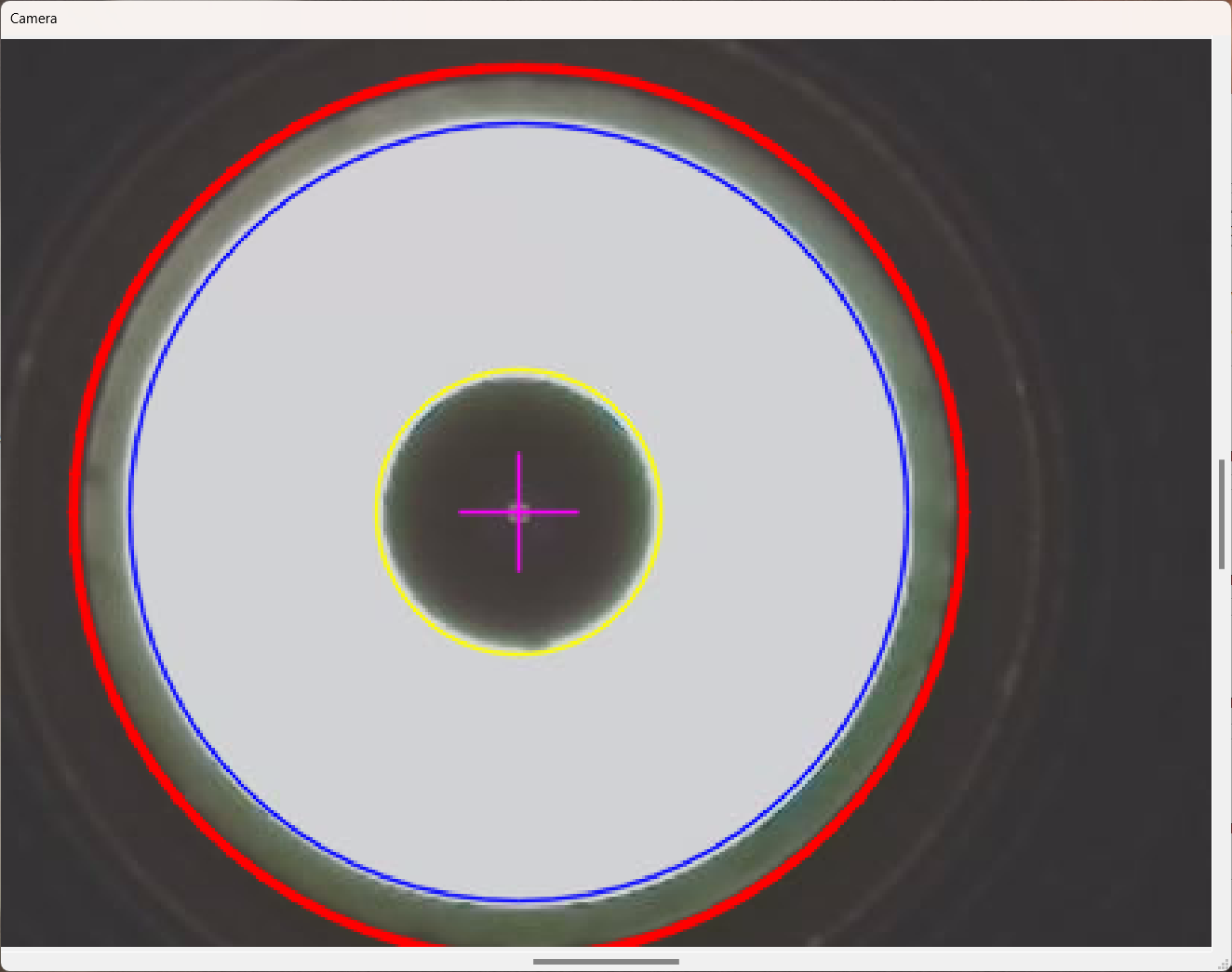

Je te tiens au courant, mais cette partie jaunâtre apparait très fort suivant le réglage du focus de l'Ocal, cela m'inquiétait. Je ferai une photo, mais peut être un reflet normal...

Voila ce que j'ai réussi à faire... Mais un doute, en modifiant le focus d'Ocal, cela décale sur l'écran le centre en altitude :whistle: Bizarre :whistle:

Message par clouzot » 29 oct. 2022, 13:29
Hmmm tu es sur de ton porte oculaire dans ce cas ? Parce que si l’Ocal est de travers…
A tester sur étoile sans rien toucher !

Aaaaaah... Mais je suis un nigaud dans mon genre... La trace de banane jaunâtre à droite ne devait être que l'entourage bois de ma boite à flats qui était décentré par rapport à l'axe du télescope... Hier soir, une cata sur une étoile, au point qu'impossible de rectifier la collimation sur place, et après une demi heure la rosée qui s'invite, alors je remballe... Et la nuit passée à cogiter, essai ce matin, et plus de banane... Et c'est en déplaçant l'axe du télescope que j'ai compris... Donc quelques heures en plus ce matin, et je suis un peu plus confiant qu'hier, je te dirai demain...

Je reviens à la charge… Donc essai de mes nouveaux réglages et, déception, presque une cata. J'ai donc refait un réglage grossier pour l'instant sur une étoile, et je ferai mieux au printemps lorsque la rosée commencera à s'atténuer.
Déçu tout de même vu le prix du jouet…
J'ai fait hier la collimation de mon Newton Sky Watcher 200P hier avec, et le centrage de l'œillet du primaire apparait décentré… Après un visuel sur Jupiter et Saturne hier soir, tout parait normal...

Question bête : tu fais bien le focus toujours en "poussant" le miroir vers la lame ? Parce Meade ACF ou pas, le miroir se balade quoi que tu fasses.

alors là, bonne question Je l'ai fait quelques fois, mais peut être pas à chaque fois… Je vais tout de même vérifier, au cas ou, de toute façon, la collimation étant a peu près bonne, je vais voir en rebranchant Ocal ce que cela donne…

Alors assure-toi bien de toujours (toujours, toujours, oui je suis pénible :mrgreen: ) finir les mouvements de focus dans ce sens, surtout quand tu collimates. Sinon ça ne sera jamais reproductible.
