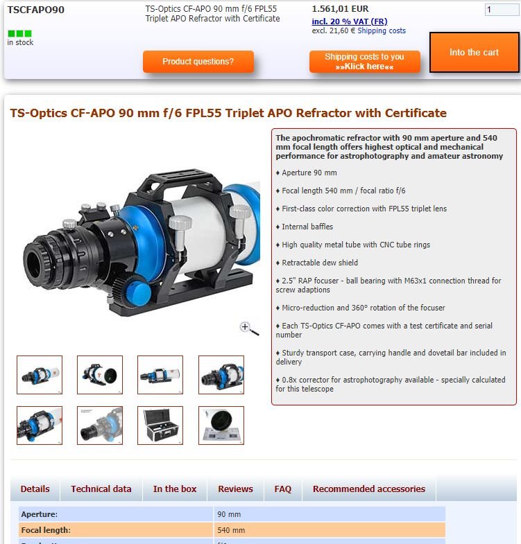

Message par pejive » 01 nov. 2022, 11:32
Budget + focale c'est la quadrature du cercle :) et pas plus de 3kg çà oblige à limiter le diamètre...
Perso si je devais m'en offrir une je lorgnerais vers
:arrow: TS 90/540 une apo avec triplet mais 1560€ déjà et focale un peu courte (poids 4kg)
:?: éventuellement Photoline 102/714 doublet;( risque de chromatisme comme mon AR102/660 ??) 1105€ +RdF x0.79 qui est très bon
:idea: L'Altair 102/715 EDT-X Wave Triplet est très certainement supérieure mais plus de 2100€, (5kg) et focale un peu longue; il existe un réducteur x0,8
Va falloir faire du crowdfunding :D à moins que le châtelain vide un peu sa réserve

à 3,5kg il y a la TS 80/480 CF-APO triplet 1200€
F/6 possibilité de F/4.8 avec le RdF

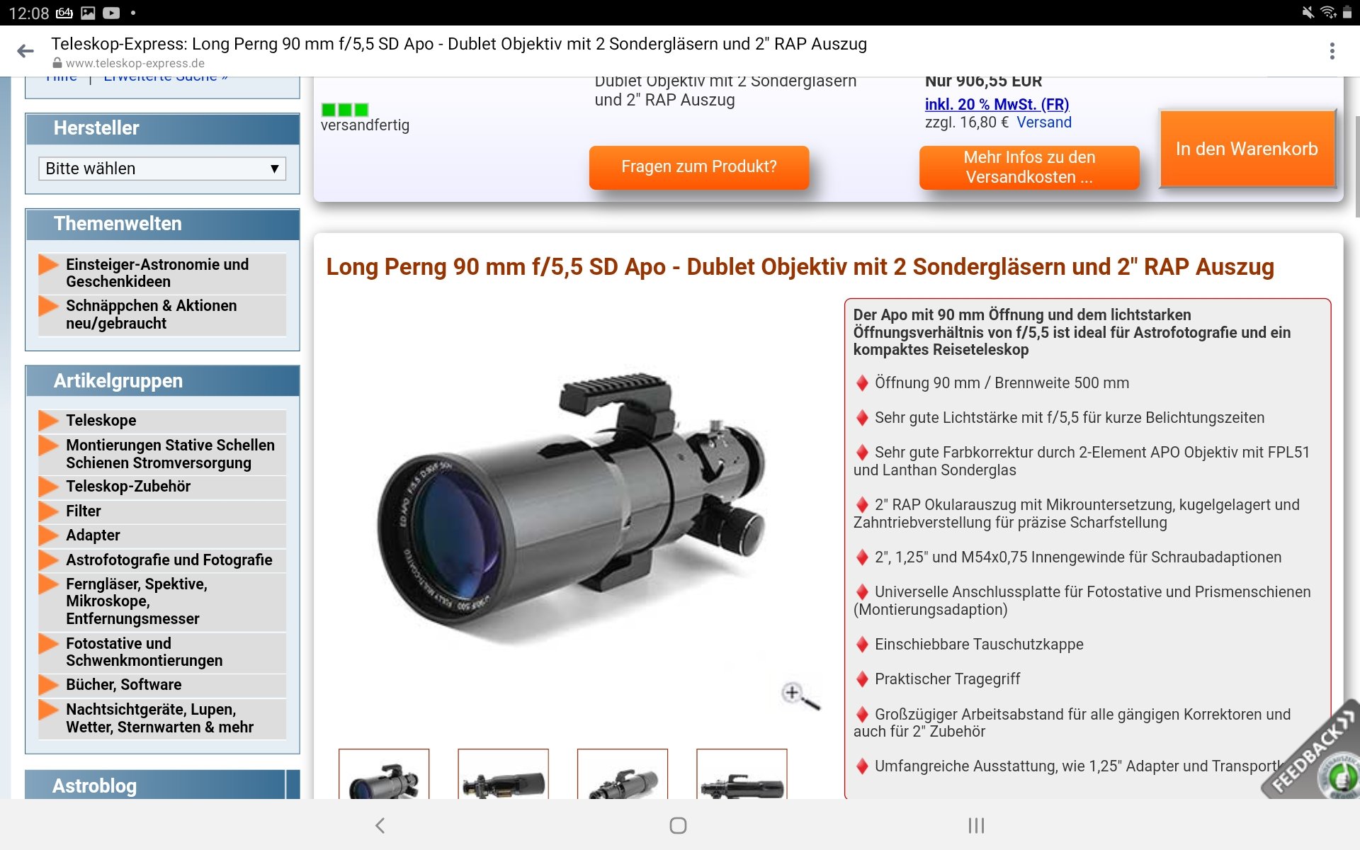

Message par ouki » 01 nov. 2022, 12:09
Zut erreur c'est celle là
Recherche une lunette.
Message par pejive » 01 nov. 2022, 15:10
Le problème de la Long Pern S500G-D c'est qu'il n'y a qu'un sabot pour la fixer et non une queue d'aronde
Sur ma SV48 (90/500) il y a une petite queue d'aronde et malgré tout c'est limite parfois pour équilibrer
