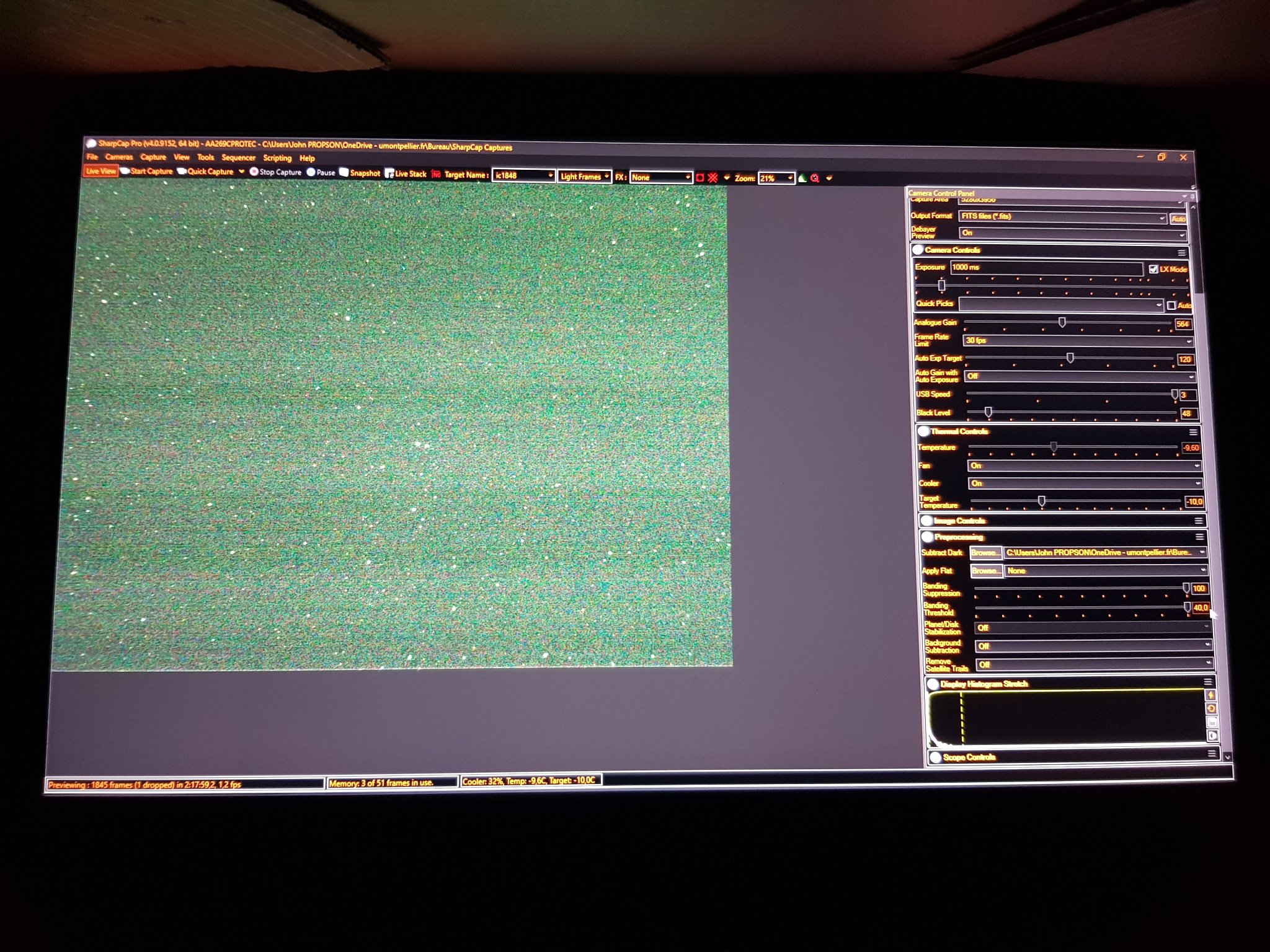

Si je mets suppression de bande à 0, le second paramètre band threshold disparaît ...
Je suis obligé de mettre les 2 à fond et j'ai qd même un peu de bandes quand je tire sur l'histo.

Si tu mets ton curseur "suppression de bandes" à zéro naturellement ton seuil sera inexistant.
Moi j'ai remarqué que quand je m'en sers il m'arrive d'avoir des bandes horizontales qui apparaissent à l'écran.

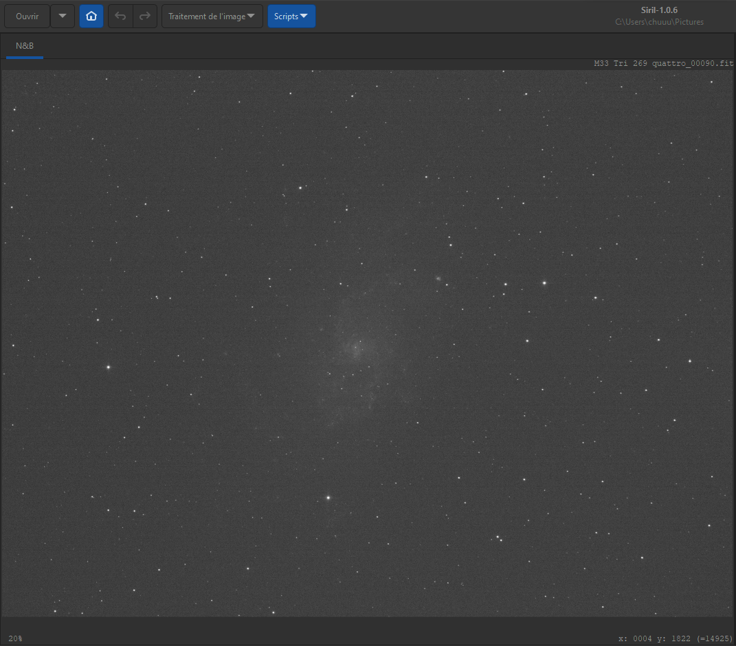

Je suis quand même étonné par ces histoires de buée, la 269C qui tourne a l'observatoire est a -15° a l'année et on a jamais eu le moindre soucis avec ça, sans prendre de précautions particulières a part celles d'usage. Est ce que ce n'est pas une histoire de gros contraste thermique? Le matériel est bien en température au moment ou il est utilisé? Il est stocké dans une pièce chaude ou a température ambiante? En plus cette camera a déjà une vitre de capteur chauffante "antibuée" .
Pour les bandes, ça se joue souvent du coté des cables, de la qualité de l'alimentation, des ports usb, mettre le debit au mini comme dit plus haut (en plus on a rarement le framerate maxi avec le debit au taquet, c'est même souvent l'inverse)
Ici en tous cas on a jamais eu besoin d'utiliser l'outil de suppression de bande. On l'utilise a deux valeurs de gain, 282 et 585.
Un exemple ici a gain élevé, une brute de 8s gain 585/offset 48 sans dark ni flat:
a ce gain la oui on voit les lignes, mais ça n'a aucun impact sur la qualité de l'image finale (voir par ici: en bas de page viewtopic.php?f=39&t=2394&start=225)

Je vais refaire des tests ce soir avec la vitesse usb à zéro en attendant voici 2 photos avec et sans banding suppressor pour illustrer le problème, j'ai délibérément pousser l'histo pour l'accentuer
