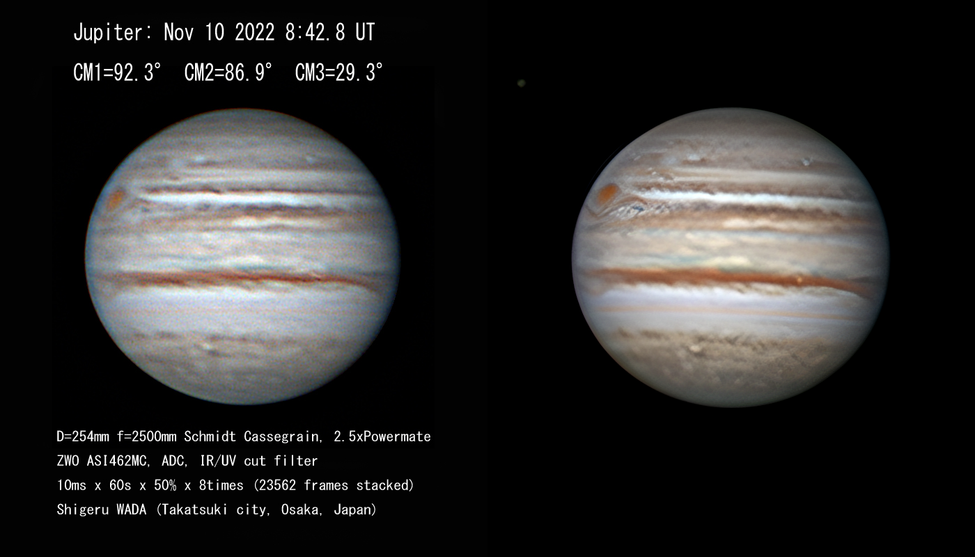

C'est toujours instructif de comparer avec ce qui s'est fait ailleurs dans la soirée du 10 novembre 2022 (cliquer sur l'image pour la voir en taille réelle) :
Les détails semblent correspondre. ;)
C'est toute la différence entre le lucky imaging et les nouvelles approches qui permettent d'aller chercher les informations plus profondément. La différence est encore plus importante quand les conditions se dégradent.
A gauche : 6000 x 50% x 8 = 24000 frames
A droite : 6000 x (8+1+8) = 102000 frames
