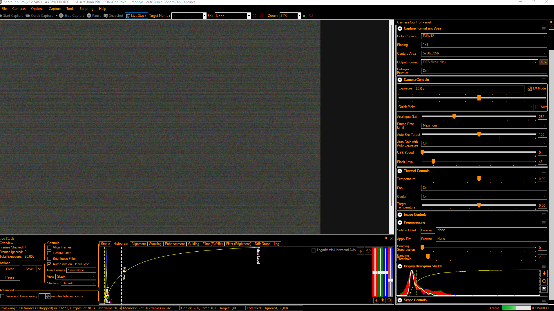

Bonjour à tous,
Ca fait maintenant 1 moi que j'ai reçu la 269c, et je m'en sort toujours pas avec ces lignes horizontales.
Je vous joint une brut (enfin un stack de 1 image) ou on vois bien de quoi je parle.
Je fais appel à la communauté du forum pour savoir si c'est moi qui qui ne l'utilise pas correctement ou si c'est un appareil défectueux ?
J'ai essayé plusieurs alimentation elec, changé de port USB ( direct ordi, USB c, USB3, hub alimenté séparément) et même changé d'ordi et ces satanées lignes sont toujours là.
Pour avoir une image à peu prêt potable, je doit pousser le curseur "banding suppressor" à fond, et même là il en reste encore...
Est-ce que quelqu'un d'expérimenté serait dans mon secteur ( Nîmes ) et serait prêt à passer un petit moment avec moi pour testé la cam ?? Je suis prêt à me déplacer dans un secteur d'env. 200km...
Voici une m31 de hier soir avec un ciel relativement clair, c'est un stack de 1 image avec gain 282, 20s sans dark à -10°c. Voici un stack de m42, 233x20s, je suis obligè de noircir le fond de ciel (avec le curseur du milieu dans l'histo) pour atténuer les lignes du coup je perds toutes les nuances et ya qd même encore des lignes. Même chose avec C11 141x20s

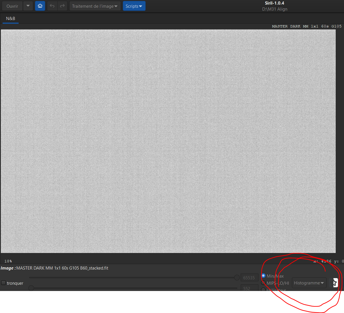

- spica2000
- Messages : 4302
- Localisation : 74
Help !! Je crois que je vais renvoyer la 269c
@Monkey Man c'est pénible mais ça sent effectivement le retour en garantie.
Si ce que tu montres sur ton image de M31 est de l'ampglow, c'est sûr qu'il faut la retourner. Je ne vois pas comment un phénomène qui est purement interne à la caméra pourrait être généré par le côté ordinateur et logiciel. Sur un BSI rétroéclairé, il n'y a pas ça. Reste à savoir si c'est de l'ampglow ou une lumière parasite.
Un problème d'alim éventuellement mais si tu as déjà essayé deux ordi et deux alimentations...
Seul moyen de savoir un dark comme tu l'as fait, mais il faut l'étirer à fond pour voir ce qu'il a dans le ventre.
Fais un dark en fit et passe le sous Siril par exemple avec l'histogramme automatique ou envois-nous le fichier fit.
exemple d'un dark propre sans ampglow mais étiré à fond (ça vient de mon ASI2600MM). C'est juste pour montrer à quoi ça ressemble étiré à fond. Mais quand même c'est aussi un capteur BSI rétroéclair. La comparaison s'arrête là. Autre idée essayer avec le logiciel d'Altaïr: Altaïr Capture. Je l'ai mais ne l'utilise pas donc ne le connais pas.
En tout cas, signale le problème à Altaïr, au moins pour prendre date.

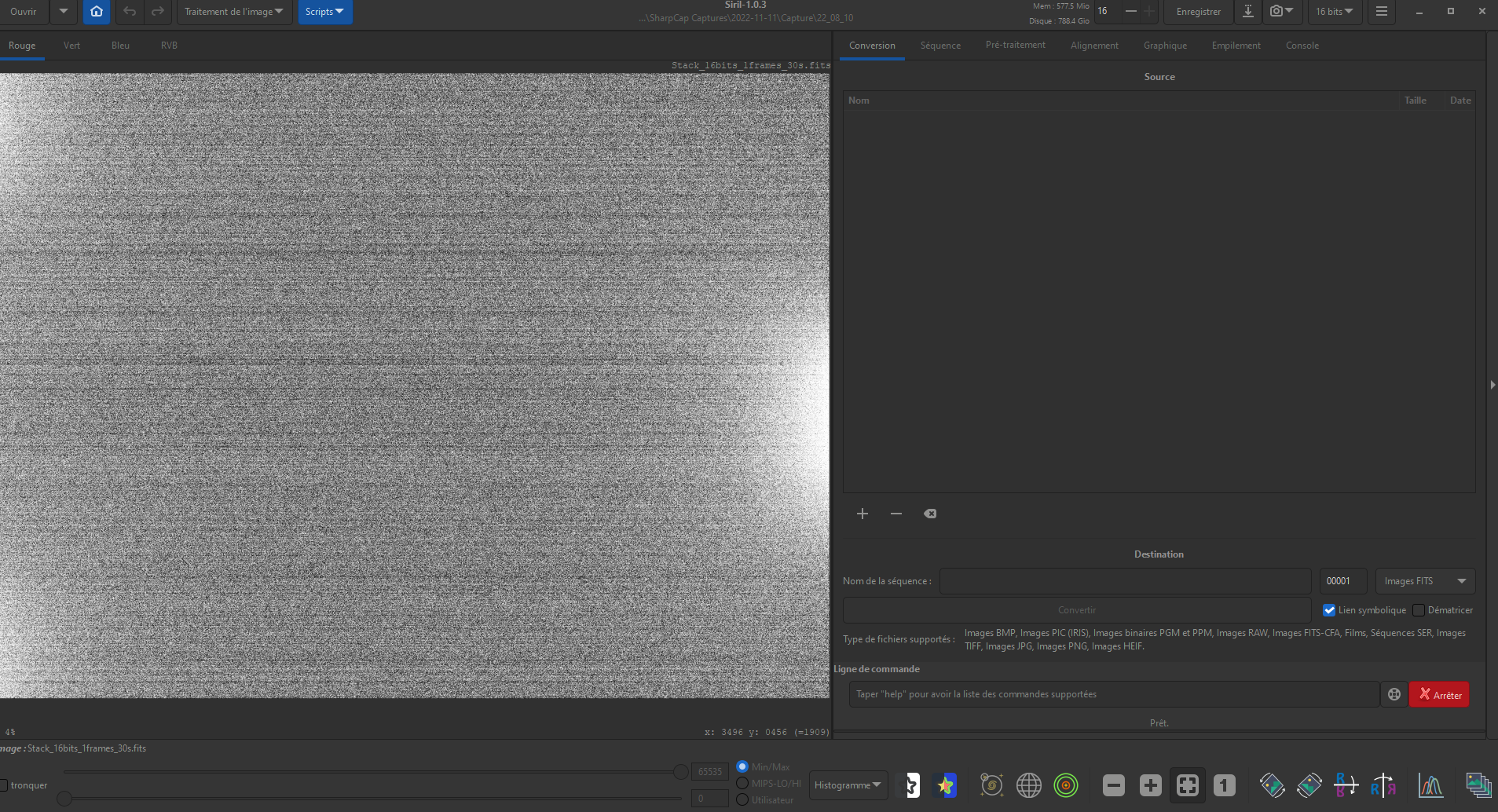

- Monkey Man
- Messages : 313
- Inscription : 08 avr. 2022, 12:18
- Localisation : Moulezan 30350
Merci @spica2000 ,
Pour info avant tout ca j'ai testé toutes les possibilité niveau PC, driver USB.3 ok, MAJ du BIOS etc... Test avec 2 cables différents d'origine de chez ALTAIR ( celui de la 385 et celui de la 269)
Voici le résultat du test, et malheureusement ca sent le retour SAV...
J'ai commandé la cam en direct chez ALTAIR sur leurs site, du coup j'espère qu'ils sont réglos niveau SAV...
Pour info j'ai fait un dark en FITS avec le capuchon, 30s, gain 282, 0°c, puis étirement dans siril mode histo...
Encore merci pour l'aide

Ah oui quand même ! Mais c'est qu'il brille comme un sapin de Noël. Pour un capteur de cette génération ça semble effectivement totalement anormal.

@Monkey Man pour moi c'est sans appel: retour en garantie. Du peu d'expérience que j'ai avec Altair, ça répond.
