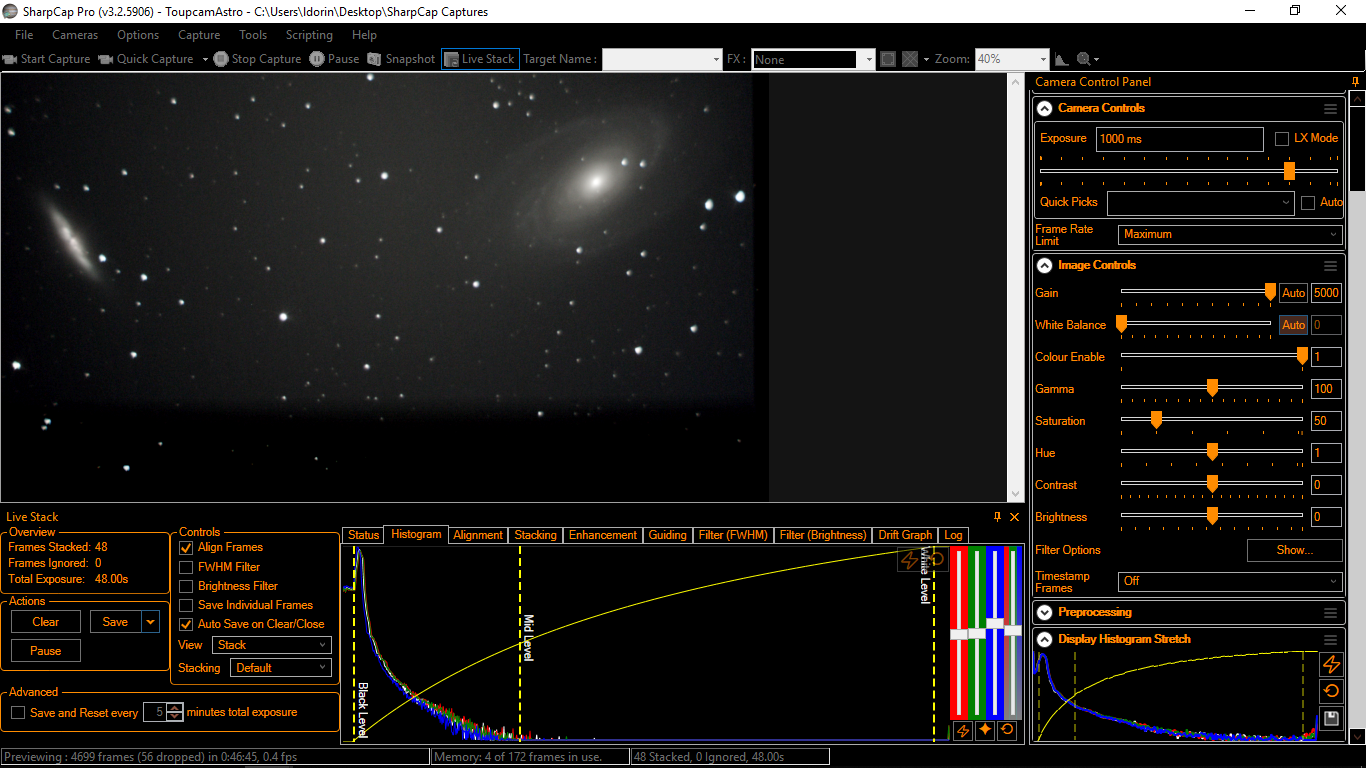

J'utilise Sharpcap pro 3.2.
Au niveau des poses 1s sans aucun suivi c'est parfois trop long et on voit la trainée des étoiles donc je travaille souvent entre 500ms quelques fois à 1s avec le gain à 5000.
Je mets la caméra dans le sens ou les étoiles vont pour avoir plus de temps pour stacker. Pour l'instant je ne fait pas de darks.
