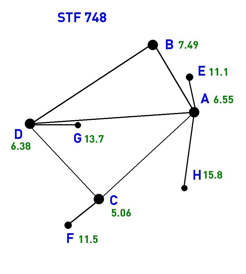

Au coeur de la nébuleuse M42 ce système multiple apparaît en général comme un groupe de 4 étoiles
Ce sont les principales composantes A,B, C et D de STF 748
A alias Theta 1 Ori A qui sert de référence n'est pas l'étoile la plus brillante
On peut dénombrer jusqu'à 9 composantes dans ce système
L'angle theta se mesure dans le sens inverse des aiguilles d'une montre, le Nord étant en haut

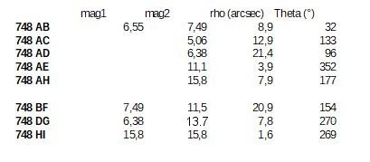

:arrow: Le premier challenge consiste à mettre en évidence E qui forme un couple serré (3,9") avec A ainsi que F avec C (4,7")
:arrow: Plus difficile le couple DG avec 7,8" et une magnitude 13,7 pour G
:arrow: Enfin un couple très serré, sans doute inaccessible à nos instruments, HI 1,6"

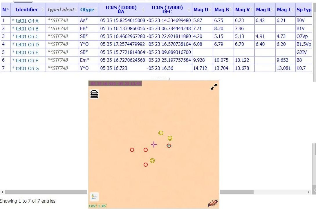

Infos détaillées et vue dans Simbad
Noter que certaines de ces étoiles sont aussi des variables :doh: notamment
A = V1016 magnitude 6.72 à 7.65 période 65 jours
B = BM Ori binaire à éclipses 7.9 -8.65 période 6,47 jours

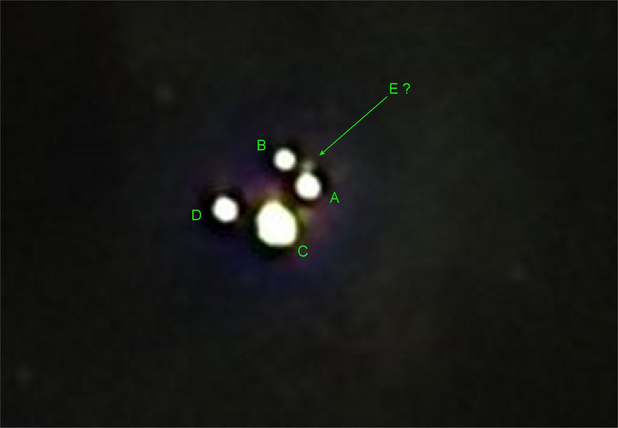

Essai en mode vidéo avec la lunette 102/660 camera Neptune C-II expo 250ms gain 250
Conditions atmosphériques médiocres, M42 basse et brouillard montant
Il semblerait que l'on devine la composante E ?
C paraît allongée, mais pas dans le bon sens
Messages : 6603
Le Trapèze d'Orion
Message par mickyman23 » 26 nov. 2022, 14:10
Moi je dirais que l'on voit E et que l'on distingue H en plissant les yeux... :ugeek:
Messages : 9172
Le Trapèze d'Orion
Message par soulearth » 26 nov. 2022, 14:19
C'est un test d'astronomie ou d'ophtalmologie ? J'ai comme un doute. ;)
Messages : 11932
Le Trapèze d'Orion
Message par pejive » 26 nov. 2022, 16:54
26 nov. 2022, 14:19
Je concède que les étoiles sont ovales mais il y a bien quelque chose entre A et B
