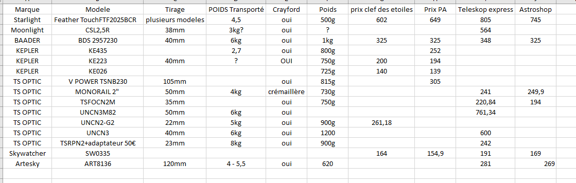

afin de faire évoluer mon setup durablement mais aussi pour embarquer du matos dessus sans qu'il fléchisse, j'ai fait une recherche de PO sur tous les sites. Je recherche qqch de qualité et assez durable.
Le PO SW est très cheap. Avec mon APN le tube fléchit trop.
Je me suis orienté vers les PO suivants (on ne peut pas mettre de tableau excel... donc screenshot) :
Alors je constate qu'il y a de plus en plus de 3" , mais pour quelle utilité ??? Tout mon matos est en 2".
En regardant un peu, je me questionne sur le PO Baader qui semble être un bon compromis poids, payload prix. Mais je ne sais pas si c'est robuste.
Les PO TS sont chers. Les Feather Touch je laisse tomber...
En terme de tarif je peux pousser jusque 500€.
Qu'est-ce que je veux embarquer dessus : ben une cam 533, dans le futur un RAF, éventuellement un dérotateur Falcon (c'est un peu ma lubbie en ce moment... ), un correcteur de COMA...
Si vous avez des commentaires sur le Baader, d'autres PO intéressants, je suis preneur !
Ah oui faut qu'il soit compatible avec le sesto senso.
Merci :pray: :ninja:

Le Baader (Diamond Steeltrack) a très bonne presse (en tout cas dans sa version pour SCT, c’est le choix du moment : prix encore correct pour de l’astro, construction solide…)
Par contre tu auras vite envie de lui rajouter un Clicklock (ce qui rajoute un peu au tarif…)

Message par clouzot » 26 nov. 2022, 22:59
albireo38 a écrit : ↑
26 nov. 2022, 22:36
@clouzot
OK c'est noté.
Pour le Clicklock, je verrai plus tard. Faut lisser les coûts !
Si tu finis réellement par installer un rotateur, le Clicklock aura un peu moins d’intérêt. De l’avis de ceux qui l’ont, le système à 3 vis fonctionne quand même bien (…bien… pour un truc pas autocentreur)
