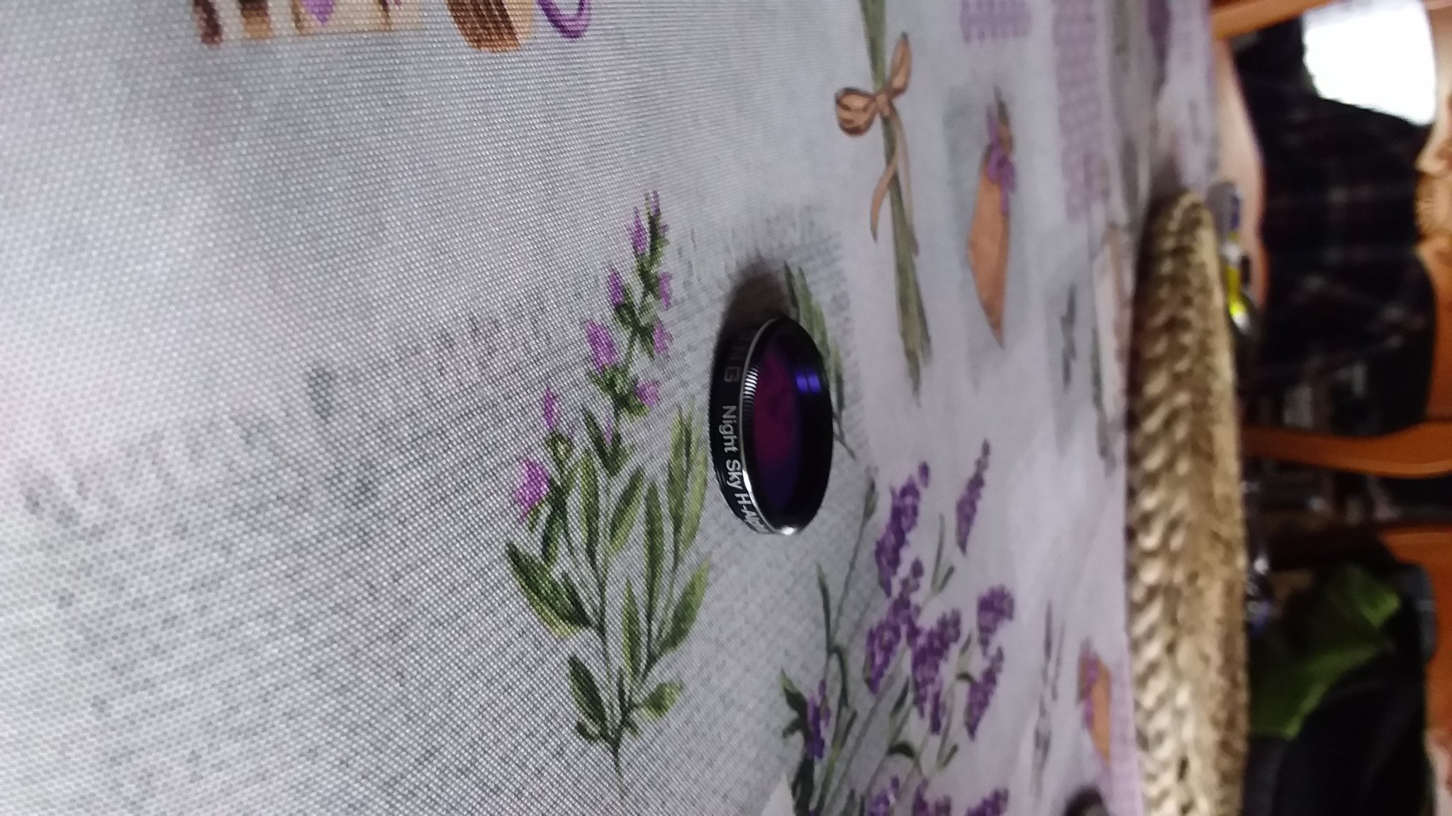

Message par Casper le fantôme » 29 nov. 2022, 11:47
29 nov. 2022, 11:23
Conclusion: il faudrait un filtre laissant passer un peu plus de rouge, dont la raie H alpha
Et il va falloir que je trouve une solution pour observer Orion, sans démolir la maison :mrgreen: :think:
La solution existe de mémoire c'est @soulearth qui a trouvé l'objet convoité.
Le mien attend sagement de bonneS conditions
Évidemment le top serait un dual band ha ir vers les 800nm :closedeyes:
Et effectivement ce filtre est tout indiqué sur la région d'Orion
pejive voit (infra) ROUGE
Message par pejive » 29 nov. 2022, 11:58
J'en veux un :lol:

Message par soulearth » 29 nov. 2022, 12:01
29 nov. 2022, 11:58
J'en veux un
Oui, moi je l'aime beaucoup ce filtre.

Message par Casper le fantôme » 29 nov. 2022, 12:19
29 nov. 2022, 11:58
J'en veux un :lol:
J'mens doute bien c'était le but :closedeyes: :D
Ben carte bleue :think: veux tu le lien pour passer commande :lol:
https://www.telescopes-et-accessoires.f ... 2x37511759
Dispo 75 balles :closedeyes:

Message par soulearth » 29 nov. 2022, 12:53
Casper le fantôme a écrit : ↑
29 nov. 2022, 12:19
Dispo 75 balles
Dispo! L'epoque a un peu changé. J'avais été obligé de prendre le 2" bien plus couteux à cause de l'ami covid qui avait rendu le 1.25" totalement impossible à avoir.

Message par Casper le fantôme » 29 nov. 2022, 13:07
Oui oui dispo j'ai reçu le mien il y 2 semaines

Message par clouzot » 29 nov. 2022, 16:55
@pejive j’ai la version Astronomik du Ha+IR pass, le Proplanet 642BP. Et je peux confirmer que la Flamme ET la tête de cheval s’en accommodent très bien. Ainsi que la plupart des galaxies d’ailleurs, si on accepte de poser trrrrrès (trop) longtemps.
Message par pejive » 29 nov. 2022, 17:27
Le Pro Planet 642 est intéressant mais il coupe juste avant le max de sensibilité de l'imx 464
L'Optolong ne coûte pas plus cher

Message par Casper le fantôme » 30 nov. 2022, 09:54
29 nov. 2022, 17:27
Entièrement d'accord avec Pierre sur’le papier et pour exploiter au’mieux la courbe de la 464 ou tout autre capteur disposant d'une sensibilité dans l'ir ( les dernierS ont un jolie saut vers 850 nm grosso modo 50/60 % de rendement quantique ) le pro planet 642 coupe trop tôt.
@pejive tu le reçois quand ton optlong night sky ha ir pass :mrgreen: :closedeyes: ;)
