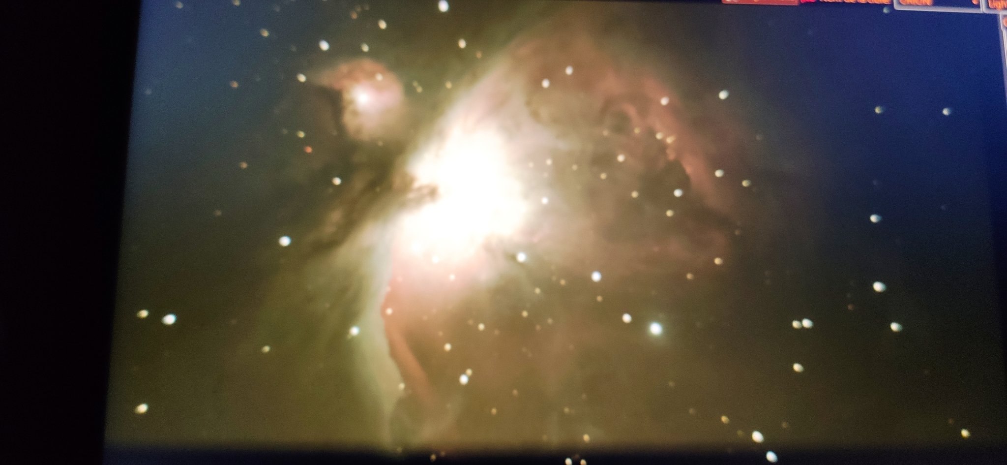

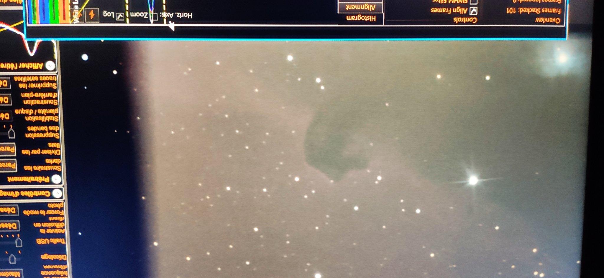

Hello à tous
Je vous mets les captures d'écran de prises orion et tête du cheval.
Dobson 203/1200
Table équatoriale tms astro
Caméra qhy III 485c
Pour la tête de cheval, suis tombée dessus par hasard...
Dur dur ensuite d'avoir qqch de net et sans trop de bruit sur le cheval...
Dur dur d'avoir orion sans coeur cramé...
Dobson 203/1200
Caméra qhy III 485c

Tu as aussi la Flamme dans le voisinage.
M42 c'est impossible d'avoir les nébulosités sans cramer le coeur; il faut choisir

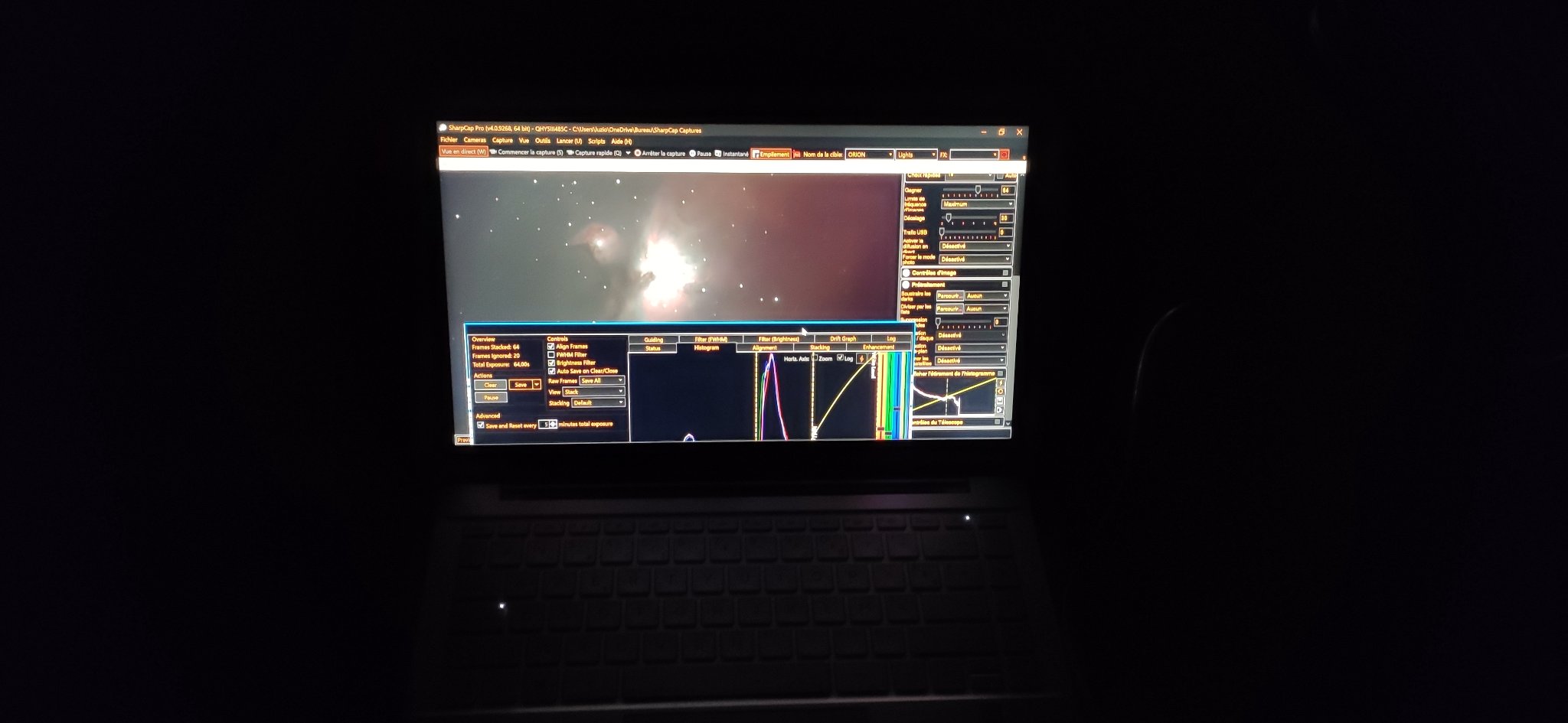

Si tu pouvais faire des captures d'écran directes on verrait mieux les réglages; je pense que les réglages d'histogrammes peuvent être améliorés

Pour Orion, c'est pas facile de ne pas cramer le cœur ... et quand c'est cramé, on ne peut pas rattraper l'image (les détails sont perdus) ; quand c'est trop sombre, par contre, il y a toujours de l'espoir
Du coup @Lulupet tu pourrais essayer de diminuer un peu le gain ou la durée d'exposition et peut-être ensuite, si ça te dit, essayer de traiter ou simplement retoucher l'image pour rattraper ce qui est trop sombre.

C'est déjà pas si mal .
Les réglages de la photo 6 ont l'air d’être pas mal , en tout cas l'histo une bonne tete .
juste peut être déplacer un peu le black level vers la bosse .
Après oui comme dit par les autres il faut choisir mais trop sombre peut toujours se post-traiter pour avoir le coeur et les nébulosités
Pour te donner une idée , variation de traitement entre le stack et les retouches ici

Cette traduction française de l'interface de Sharpcap est une calamité
Sur beaucoup de caméras Sharpcap règle tout seul la valeur "Offset" du panneau de droite; par ex avec la Neptune CII il met 4
On peut évidemment la déterminer en suivant le tuto de @clouzot
Je pense que le message d'erreur fait référence au '"black level" de l'histogramme.
Il faudrait de bonnes captures d'écran pour voir sa tête

@Lulupet on dirait bien que tu as fait des photos de ton écran.
On peut avoir des images plus chouettes en faisant des copies d'écran
Tu as un PC sous Windows ?

Mais honnêtement, j'avais déjà déplacé le curseur black de l'hosto vers la gauche...

Orion et tête de cheval
j'ai l'impression que 100 c'est le max sur ta camera (selon le modèle de caméra, le max peut-être différent).
Ca vaudra le coup d'essayer cette config !
Bravo pour tes essais, tu n'as pas pris le chemin le plus facile
je ne sais pas si ça ne stackait pas, je persiste le petit histo est pas mal sur la 6 , ,
après quand ça ne stack pas ça peut être la fwhm ,décoche dans le live stack le "FWHM filter" et "Brightness filter" au départ pour voir
Augmenter un peu le gain peut aider .
Ça serait intéressant aussi de voir les paramètres de l onglet "Alignement "

Ok je tenterai la prochaine fois, mais sinon ces paramètres doivent être cochés ? Ça correspond à quoi ?kawa a écrit : ↑09 déc. 2022, 18:40je ne sais pas si ça ne stackait pas, je persiste le petit histo est pas mal sur la 6 , ,
Je ferai une capture d'écran la prochaine fois

@Lulupet, dans l'onglet Alignment
Il faut que la case "Align frames" soit cochée (SC se débrouille alors pour aligner les images en se repérant sur des étoiles présentes sur toutes les images )
Si SC a du mal à stacker, ça peut venir du fait qu'il ne voit pas assez d'étoiles convenables ; tu peux alors essayer :
- d'augmenter "Sensitivity"
- de cocher "optimize for faint Stars"
