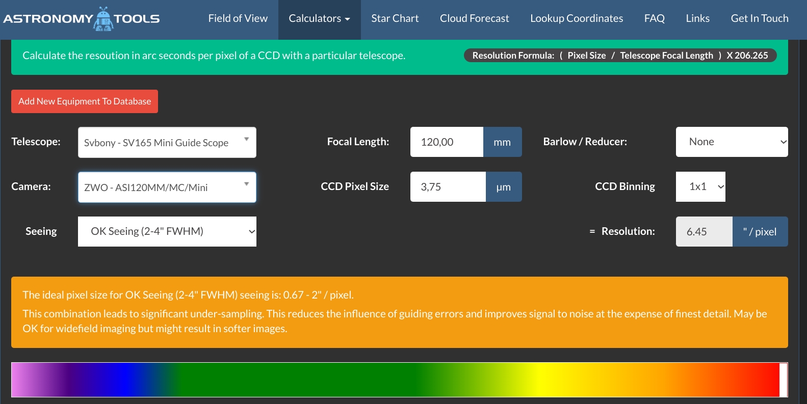

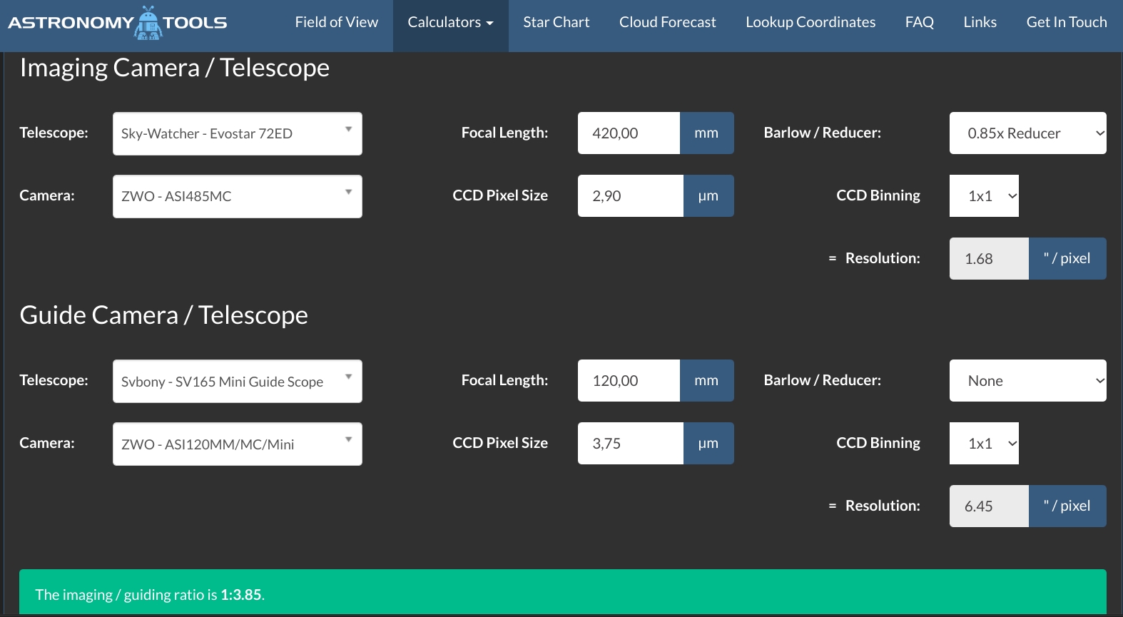

Bon je vais partir sur l'autoguidage par la suite ça sera monture ou cam refroidie.
Après qq vérification la 120 mini semble adaptée, vous confirmez? J'ai verifié 1000 fois mais j'ai tjr peur de me planter :/
En particulier à cause de l'image ci-dessous:
