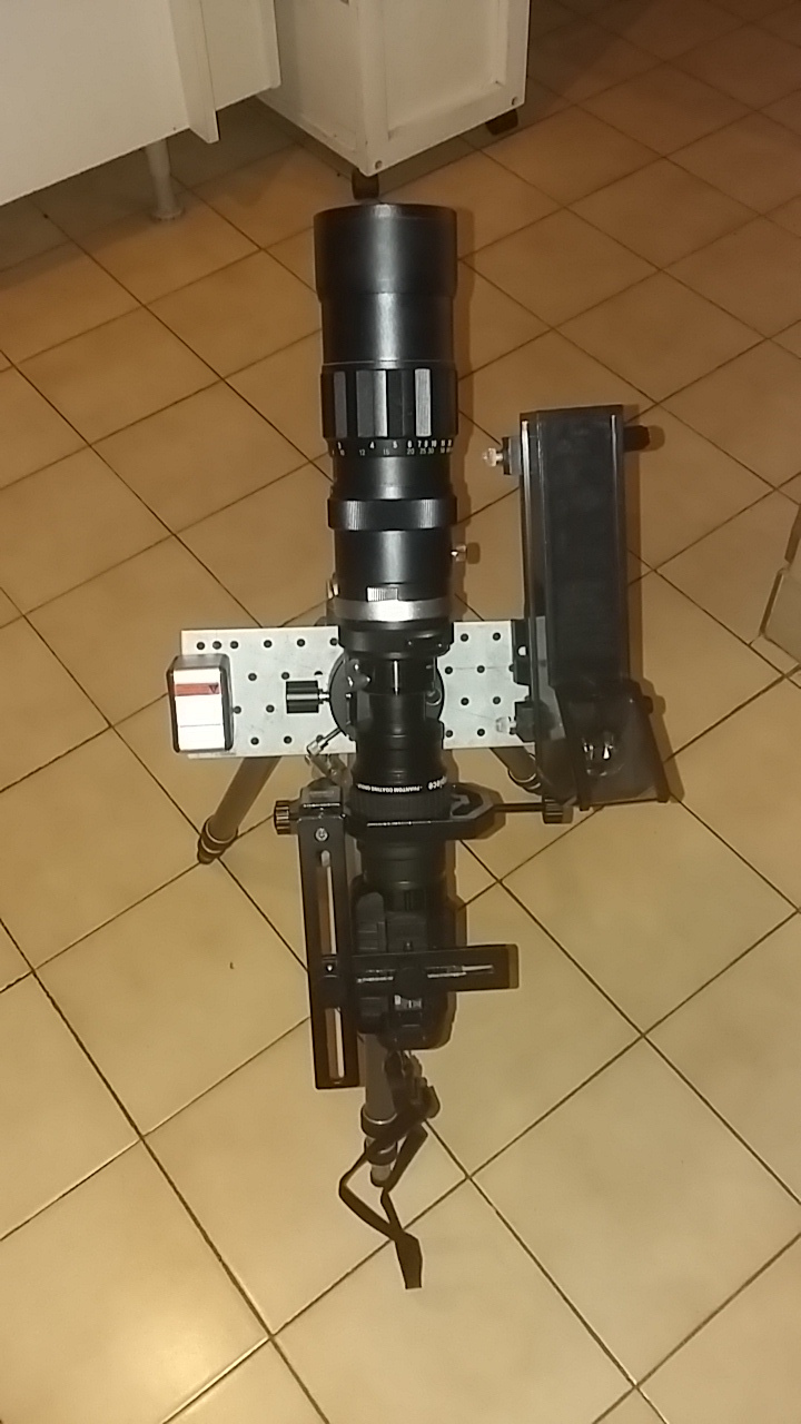

Petit montage lego du jour.
-Montage sur base adaptateur objectif type Geoptik légèrement modifié
-queue d'arronde
-bague M42/canon Eos
-Kit telrad complet point rouge ou chercheur au choix.
-Porte oculaire
-je reste sur l'hyperion 17/68 qui me limite le vignetage
Et l'adaptateur Baader
Objectifs dispos
Helios 58 F2
135 F 2.8
200 F 3.3
Ce sera un peu plus rapide qu'en F4.5
oui oui posté a l'endroit oui oui :whistle:

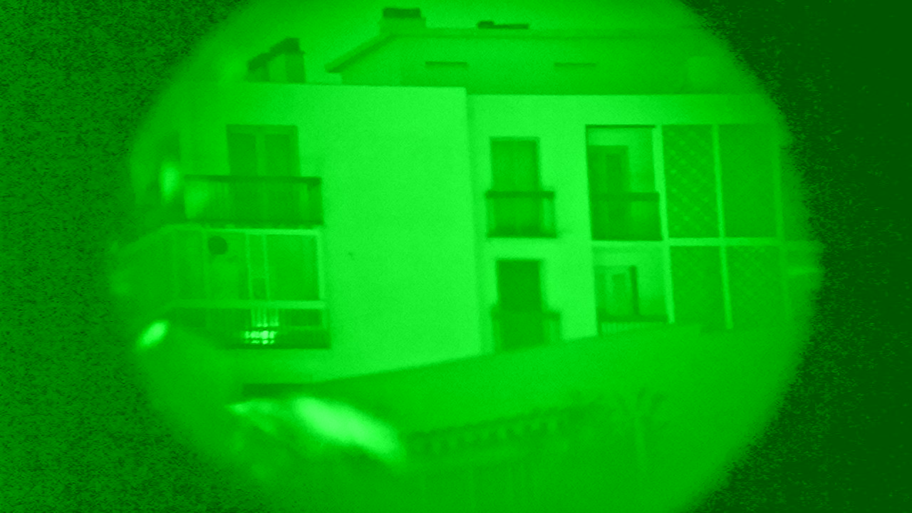

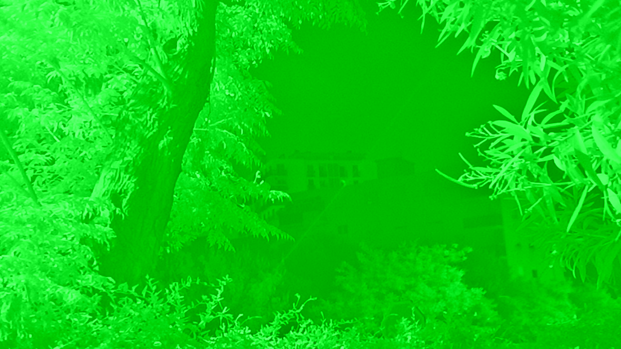

Alors faute de pouvoir commencer les observations astro je continue les tests terrestres.
Mais avant tout faut un petit bouchon pour proteger l'objectif ben ouais c'est pas livré avec.
L'option d'achat est quand meme a 23€ :think:
Bon direction salle de bain et recuperation d'un bouchon de mousse a raser ça c'est fait
Petite video pour vous faire découvrir les 3 modes
Couleur
Greyscal
et vert
Je reconnais que cette camera est franchement génial en terrestre .

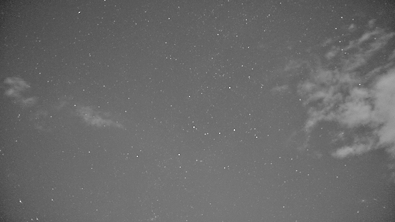

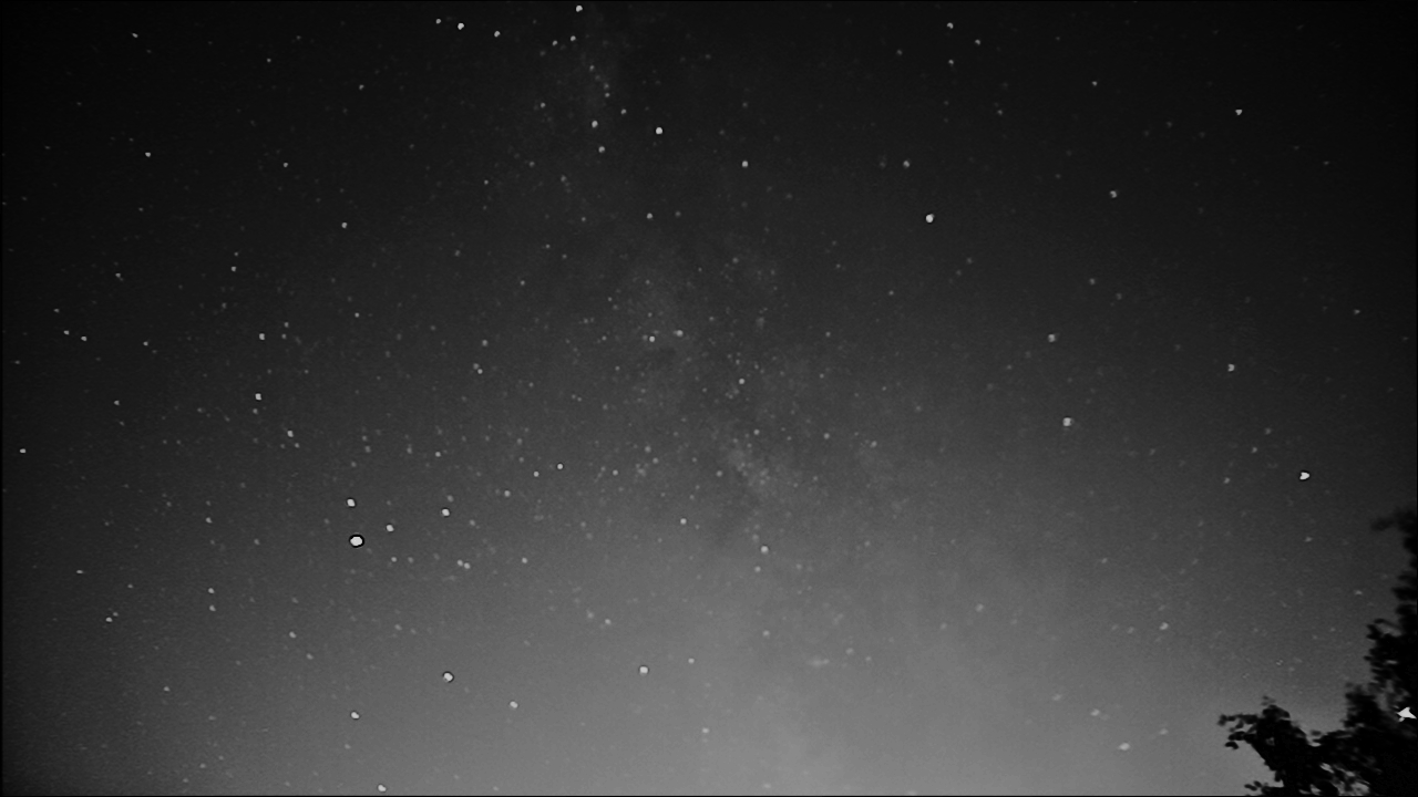

Salut la compagnie.
Petite séance juste a la camera j'avais oublié de prendre la caisse d'optiques
On vas voir de quoi est capable cette sionyx.
Plantation du décors

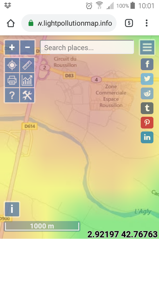

Zone pollution lumineuse ben milieu jaune vert orange . au centre

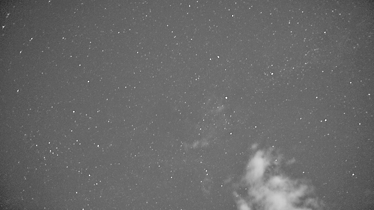

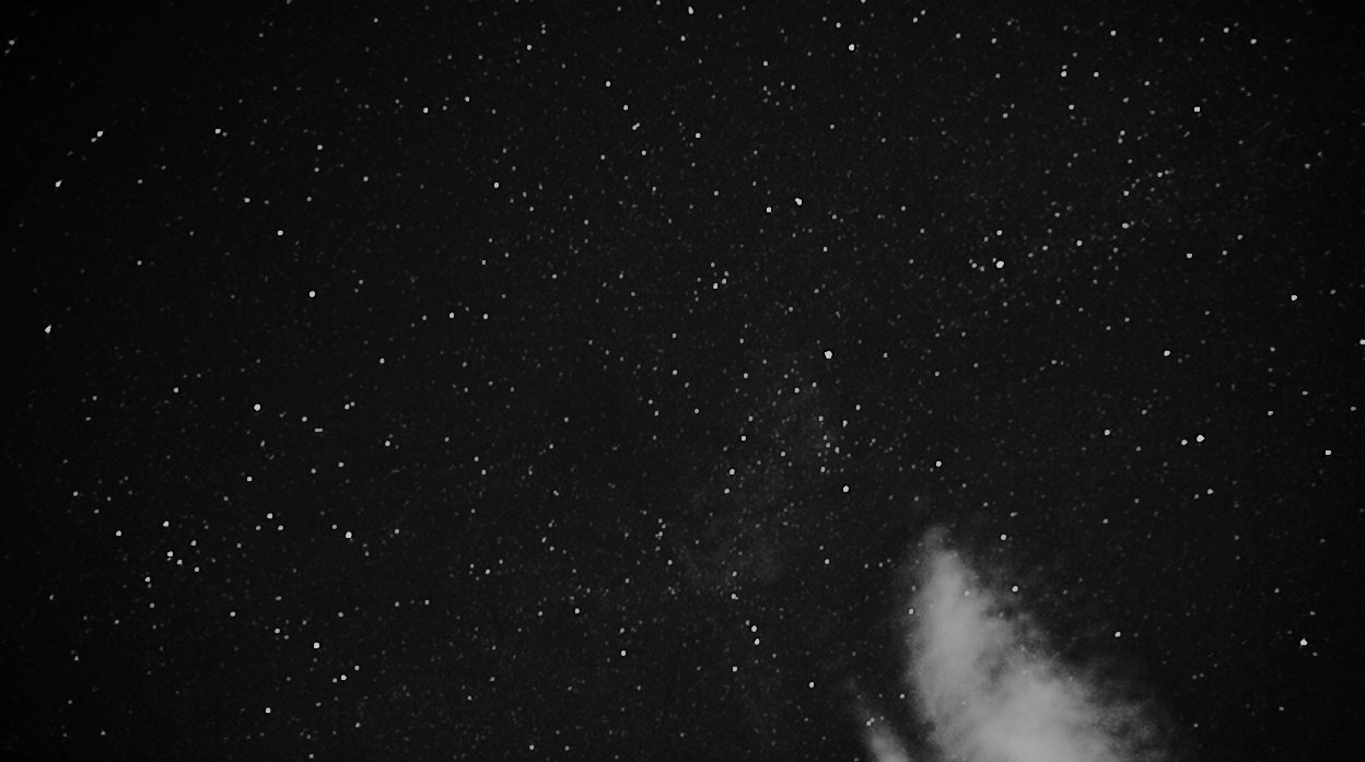

session 1 test sur la voie lactée que je ne peux pas voir en visuel mais c'est beaucoup plus chargé qu'a la maison.
Concernant ce test vous pourrez voir une image et j'ai ensuite enregistré une série de 10 images pour amplifié pas de secret empilement via DSS .
Pas de traitement.
Prochainement je vais semi automatiser .
Aller go

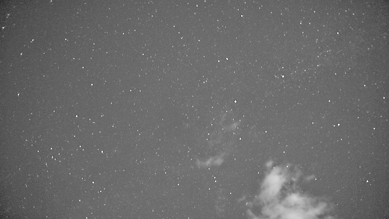

Région sagittaire désolé ca manque de mise au point.
Brut 1.5 sec on distingue quelques nébulositées.
Stack de 10 images c'est mieux

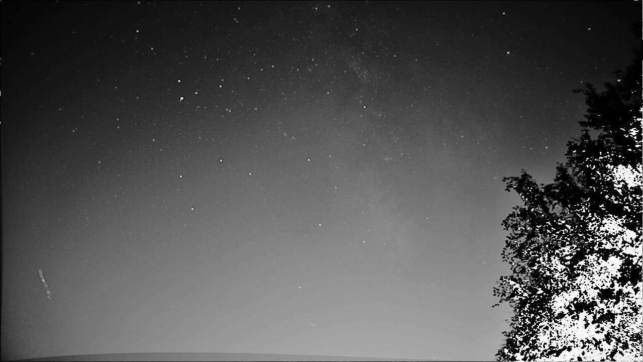

Sans titre 4.jpg (460.26 Kio) Consulté 11617 fois
couleur
empilement de 5 images

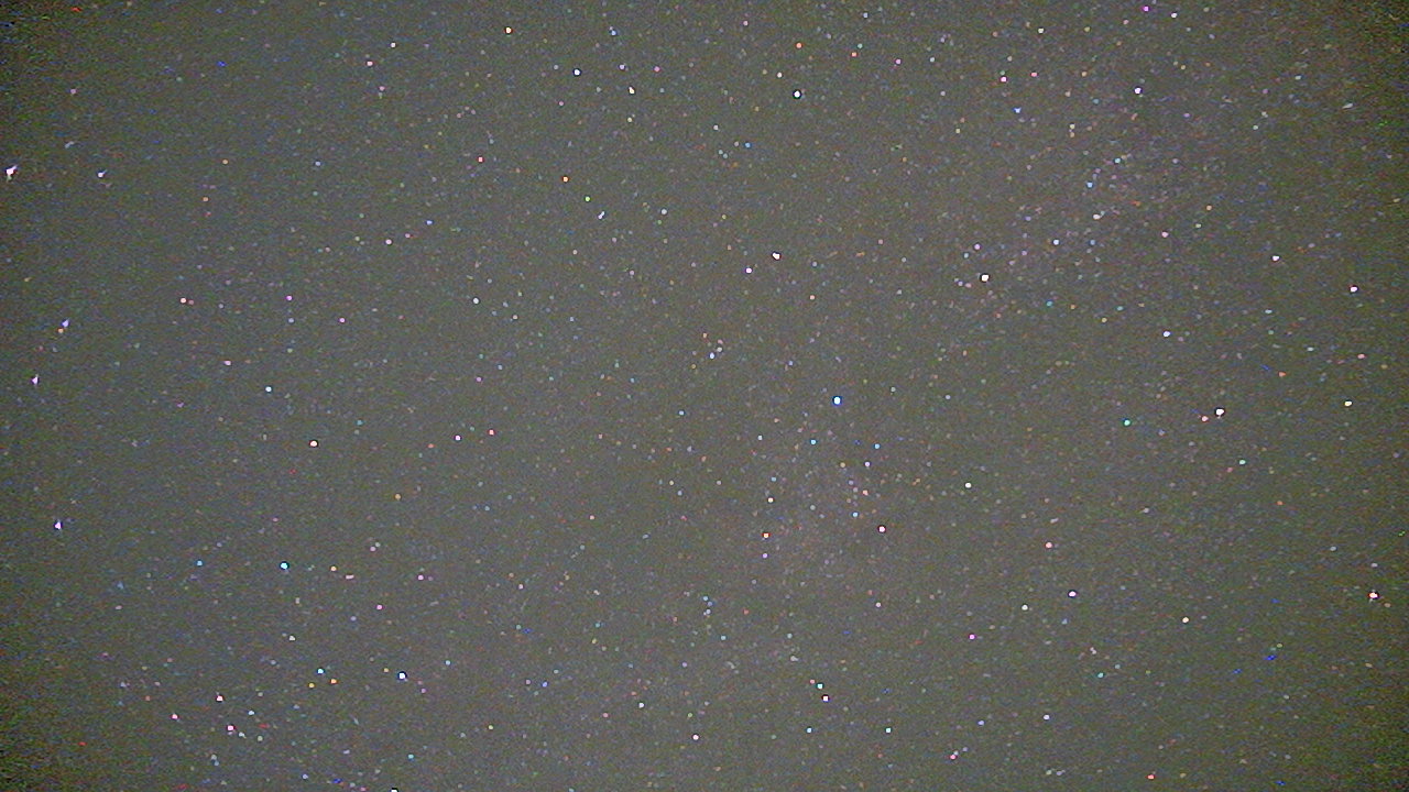

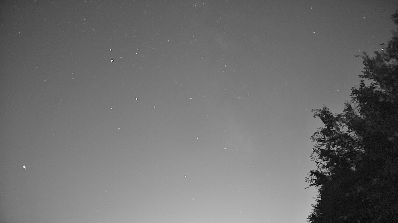

Balade dans le cygne on distingue clairement autour de Deneb le complexe Ngc 7000/Ic 5070
A la camera seul a 7.5 images / sec en Greyscale de mémoire.
Petite balade dans la milky way
