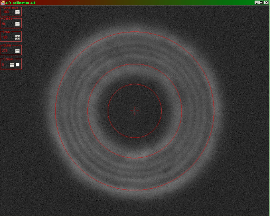

ok,c'est pas Olivier!
c'est vrai que poser une image comme cela c'est pas tres clair..
regarde un C8 collimaté de David :
tu devrais voir cela, non?
