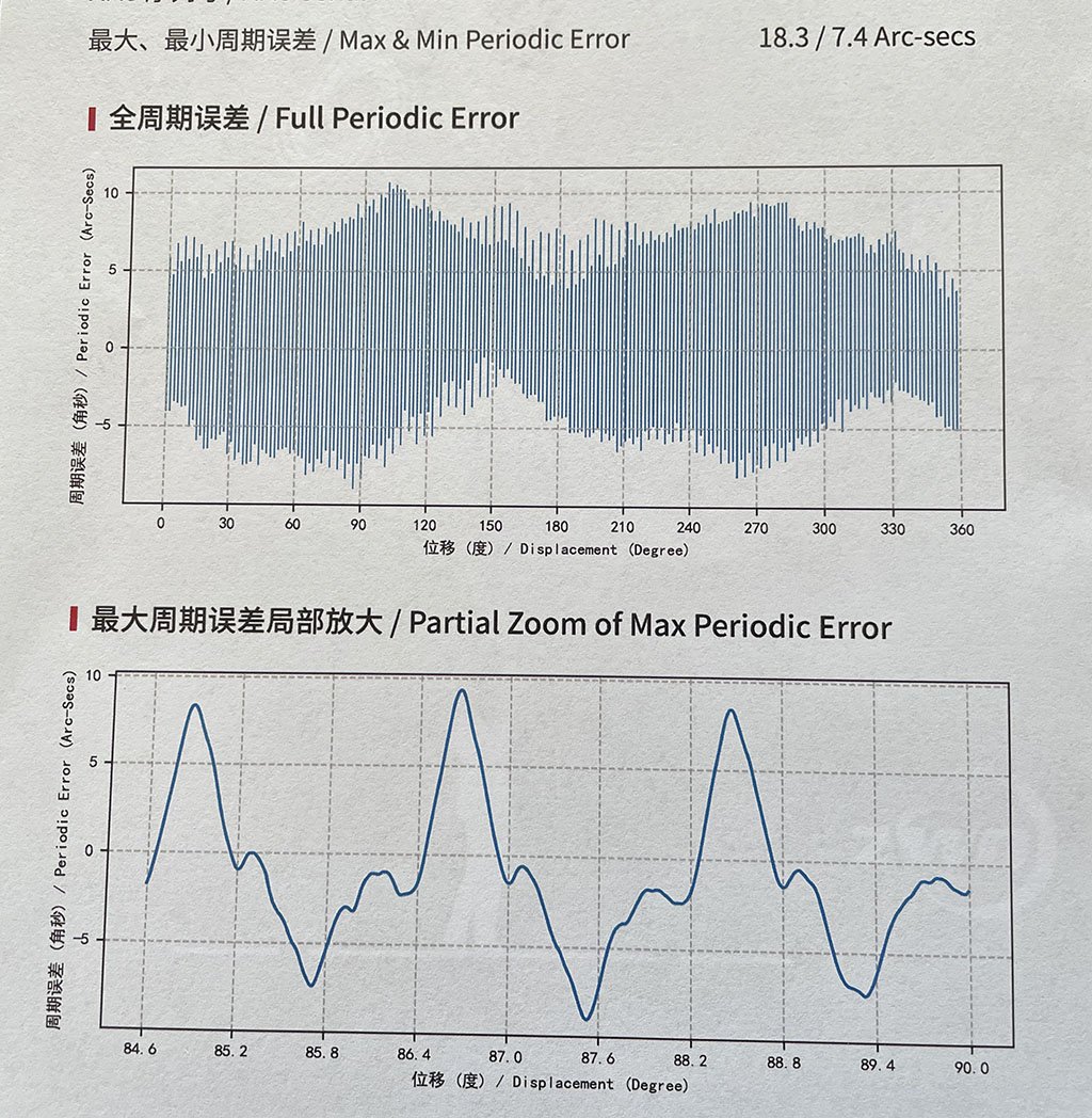

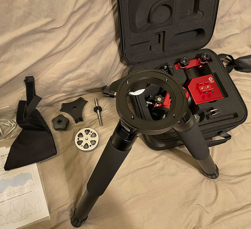

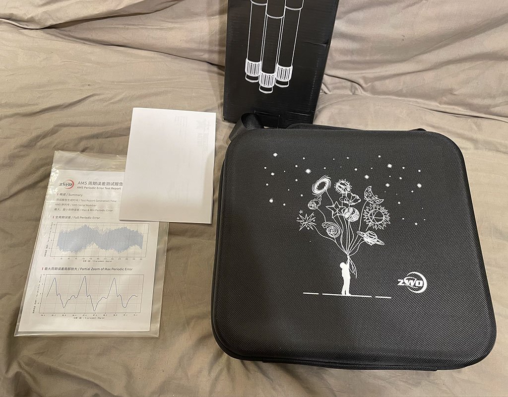

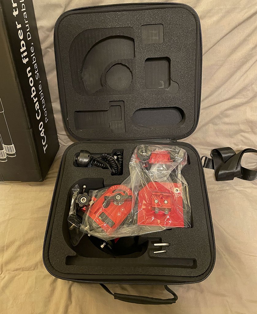

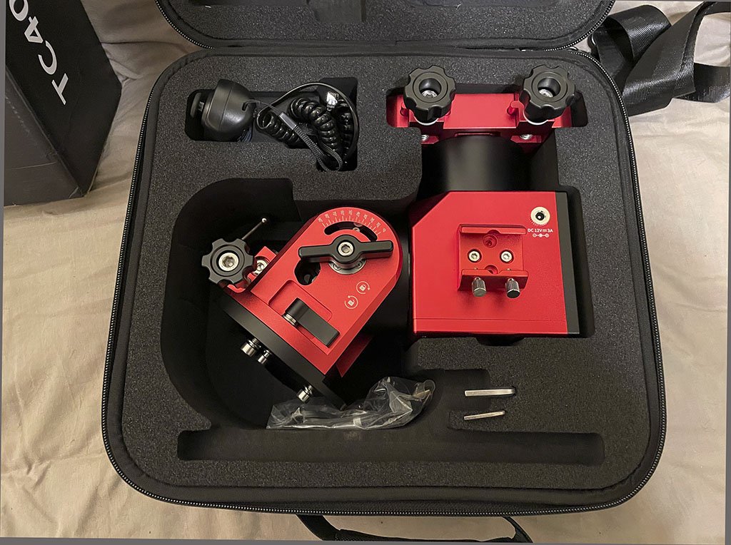

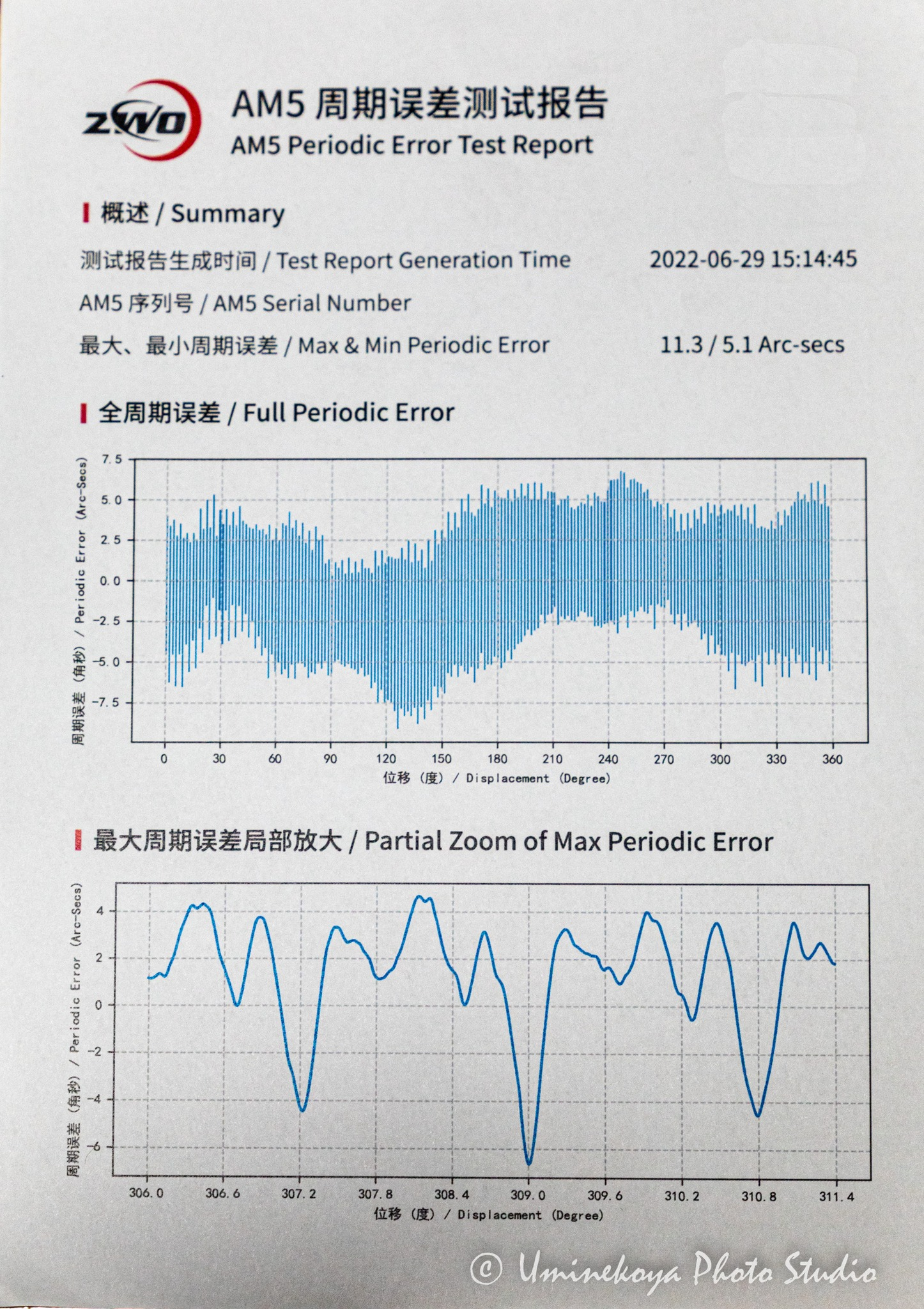

Première remarque, c'est très très bien emballé, un document de test de l'erreur périodique sur 360° de la monture est présent avec un QR code pour télécharger une version numérique depuis le site de ZWO.
A la première lecture, je n'ai pas une trop mauvaise monture :mrgreen: (ZWO retire les montures ne répondant pas aux spécifications). En tout cas toutes les montures sorties de chez ZWO sont capables d'un très bon guidage sous 1s / 0.5s.
Voici quelques images de l'emballage, puis suivra le montage.
Le fameux rapport : je n'ai pas encore fait les calculs de pente pour voir l'impact sur le guidage.
Je suis sûr qu'il y a des experts ici ;)

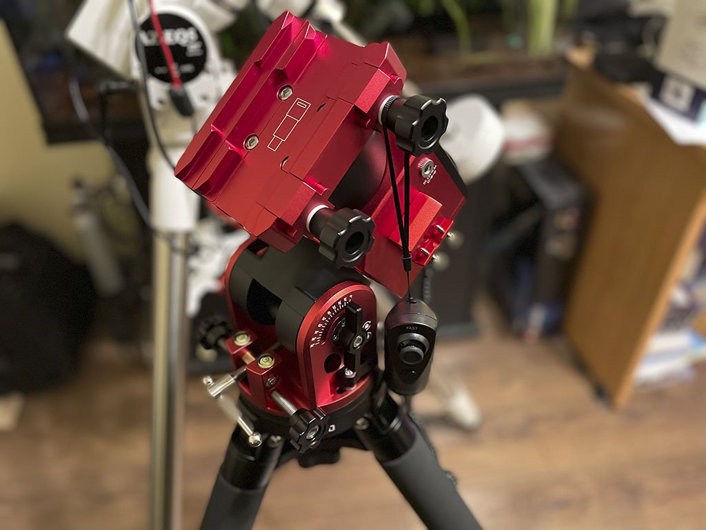

ZWO AM5 - Monture à Monique (Harmonic)
Message par Falconpage » 22 juil. 2022, 23:02

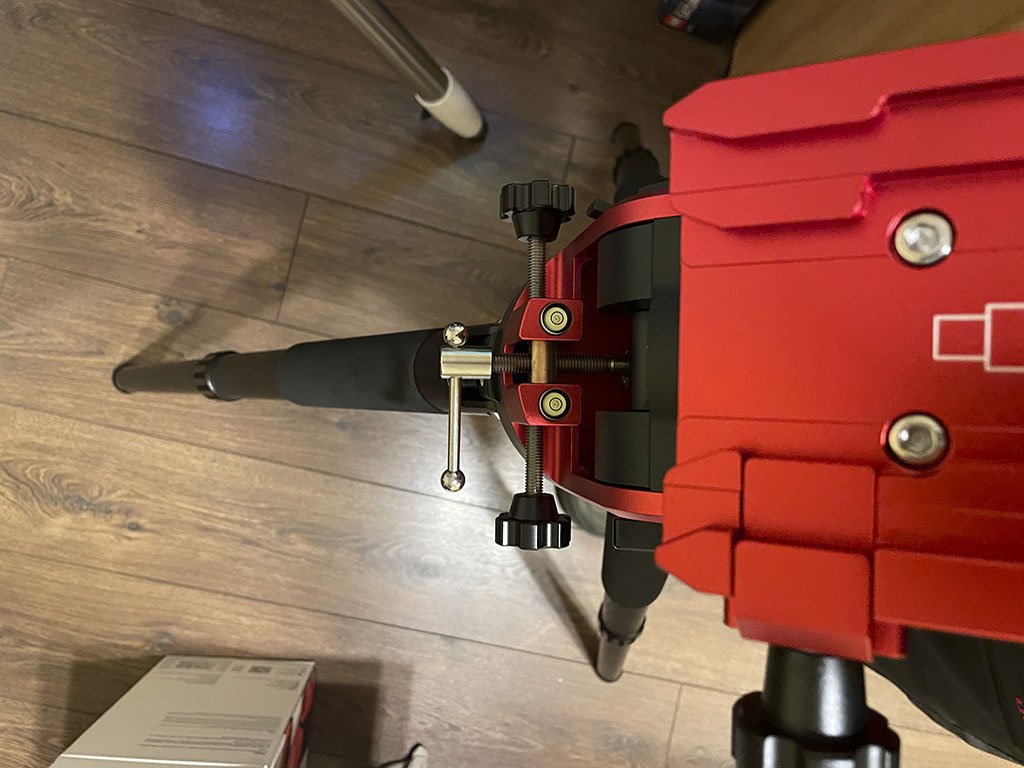

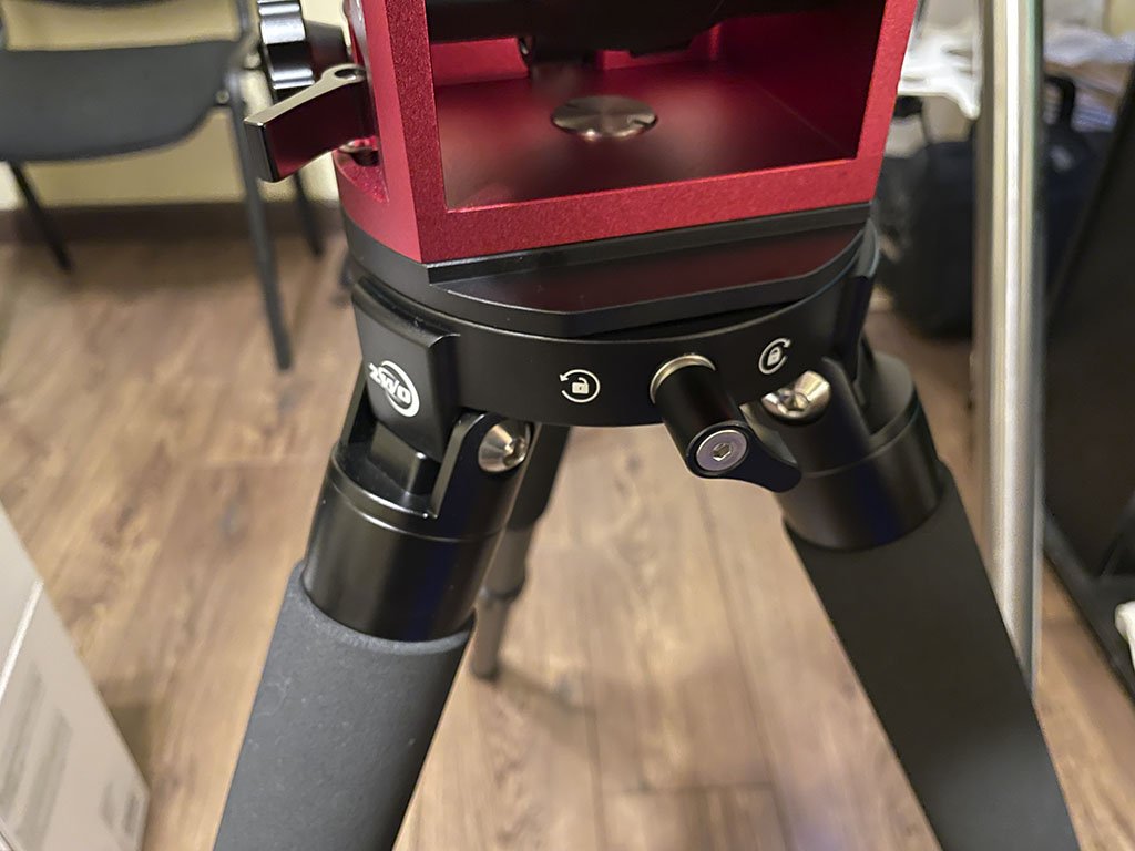

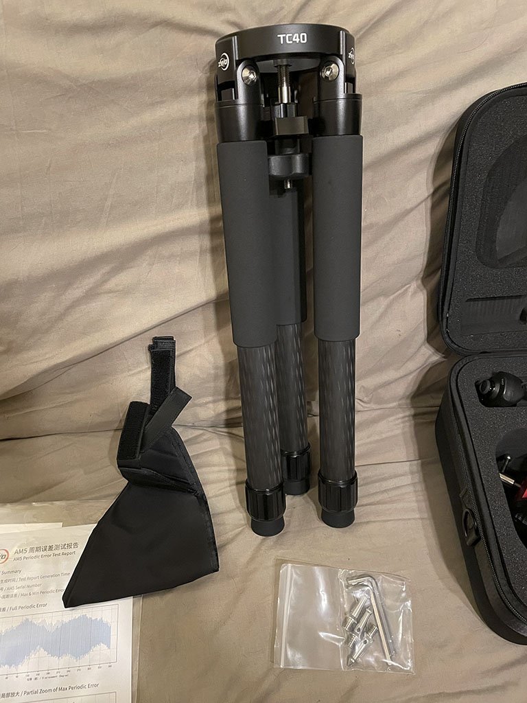

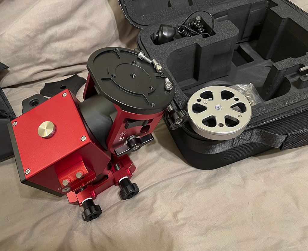

Le trépied une fois monté est plus grand que je ne l'avais imaginé.
Plus bas que le trépied Skywatcher de l'HEQ5 / AZEQ5, mais tout de même assez grand.
Le montage est facile, on retire la platine du trépied puis on vient la fixer sous la monture à l'aide des outils fournis.
On place ensuite la monture+platine sur le trépied et un système de blocage est enclenché en tournant le bouton de serrage.
On place ensuite la vise centrale, la platine de blocage de l'écartement des pieds et le boulon plastique de serrage.
La construction de la monture est juste top, je suis vraiment impressionné par la qualité de cette monture.
Mise en route à suivre :)

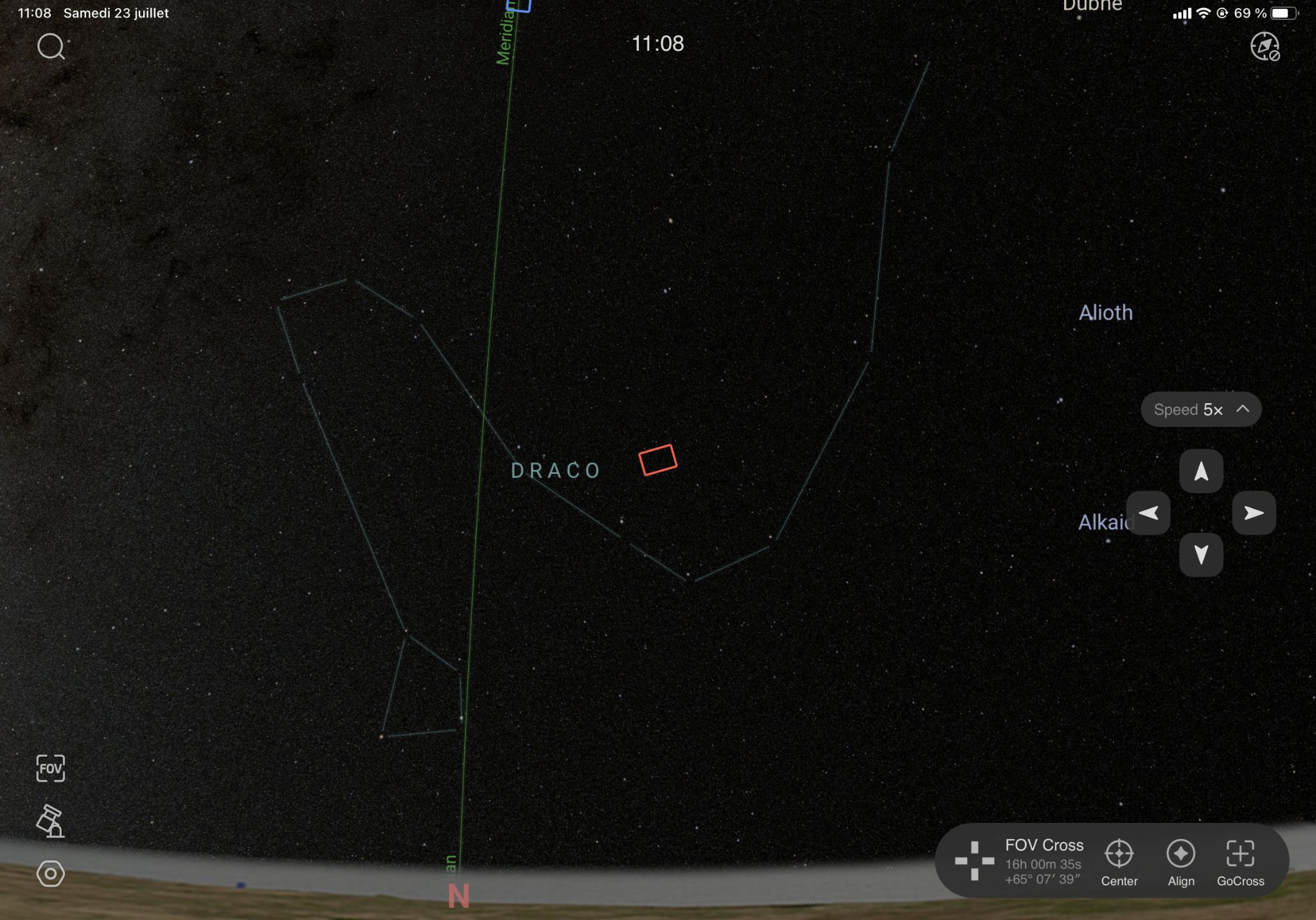

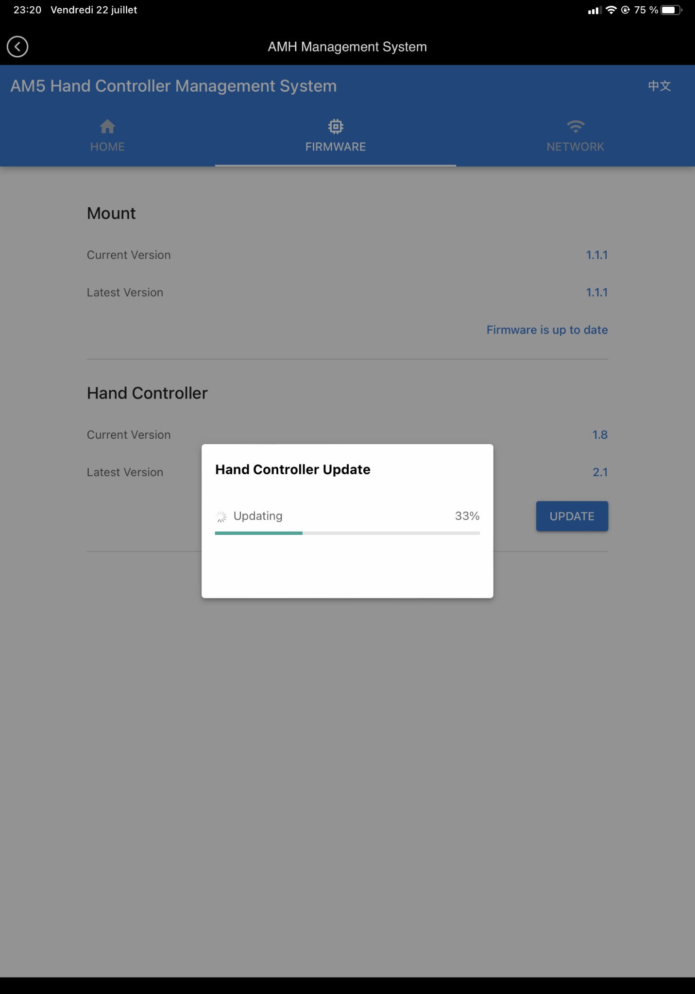

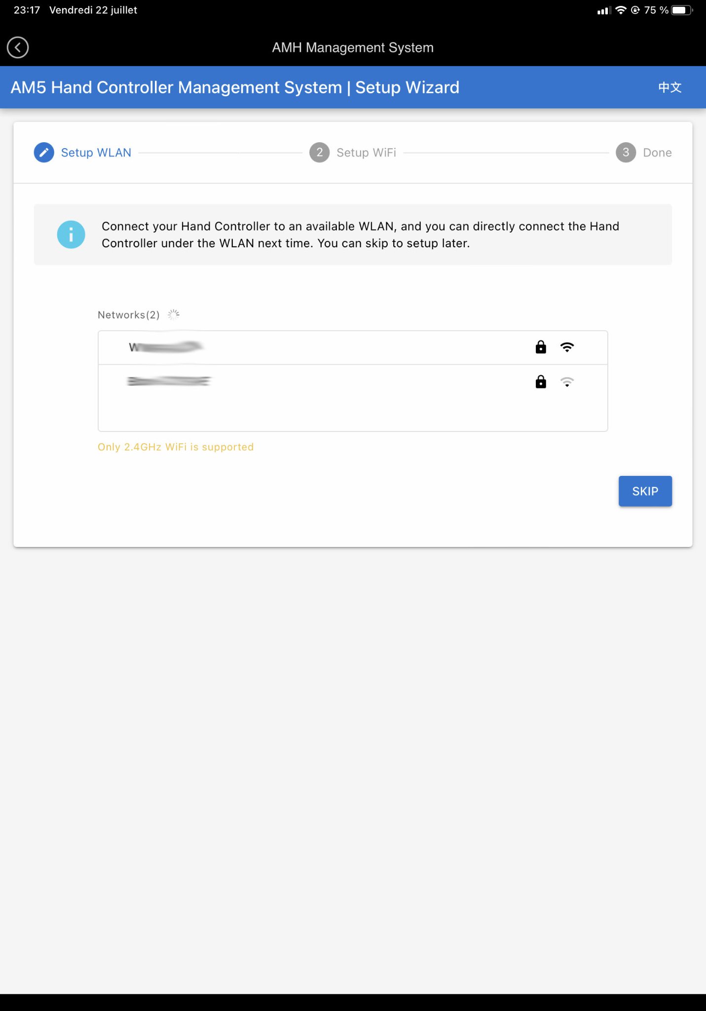

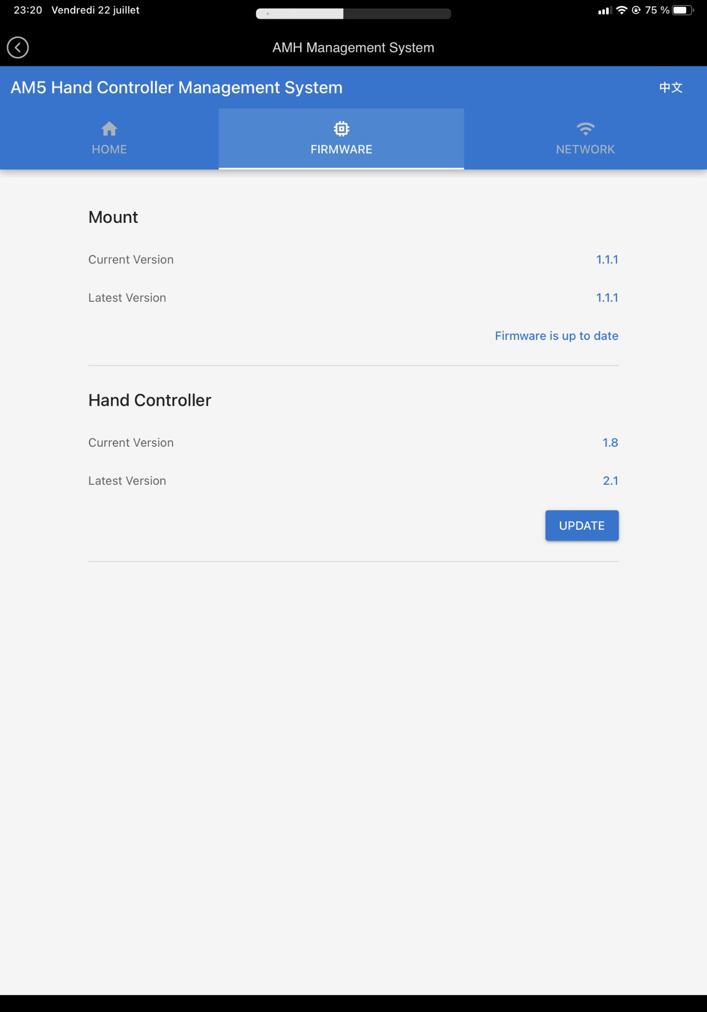

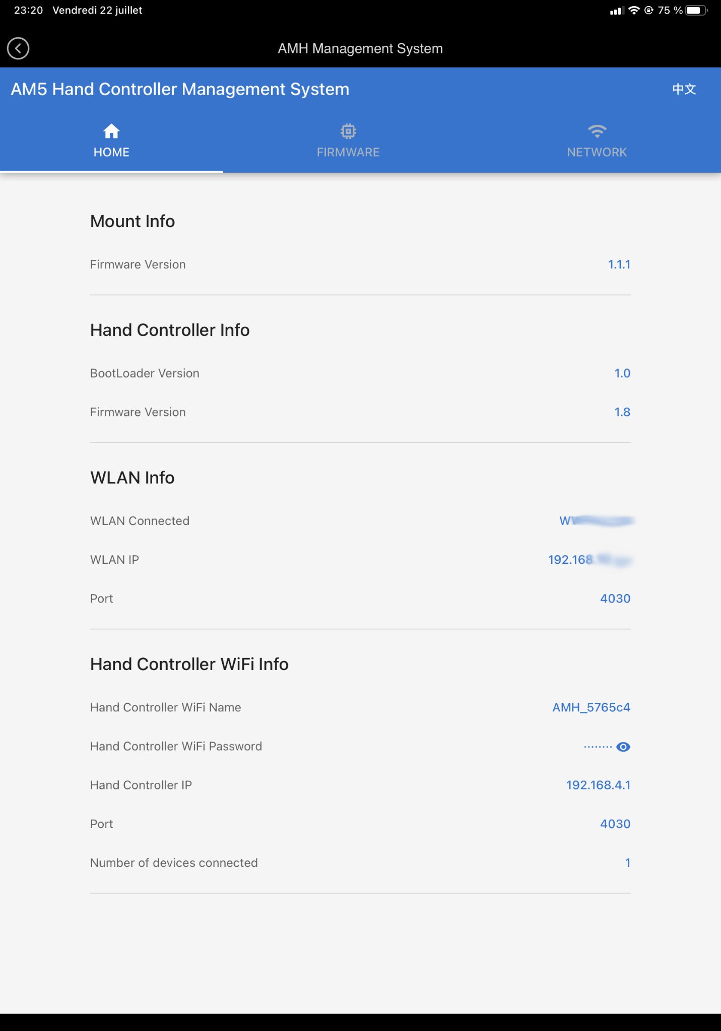

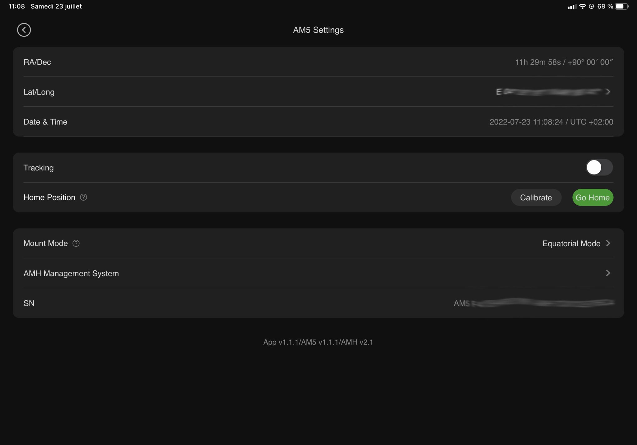

Un point sur la mise en route du logiciel, le WIFI est géré par la manette de contrôle.
Comme pour l'ASIAIR il faut chercher le réseau WIFI de la monture, se connecter dessus et ouvrir l'application ASI Mount.
Une fois dans l'application on clique en bas à gauche sur l'icône de la monture puis sur AMH Managment System.
Une page permet alors de configurer une connexion au WIFI de la maison, puis de mettre à jour les firmwares.
A noter qu'il est possible après connexion de récupérer l'ip sur votre réseau et d'afficher ce menu de configuration dans un navigateur web classique sur votre PC.

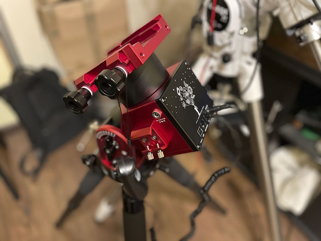

Je viens de faire un test sous l'ASIAIR : si le mode station est activé (ASIAIR sur le réseau WIFI de la maison), il suffit de sélectionner la monture (AM5) puis dans les paramètres de la monture, choisir IP à la place de serial et entrer l'adresse de la monture.
Voilà le tout connecté sans fil.
Personnellement je vais connecter l'AM5 en filaire USB pour éviter de brancher la télécommande.
Un support pour l'ASIAIR (ou autre) est prévu sur le côté de la monture avec une alimentation 12V - 3A fournie par la monture.

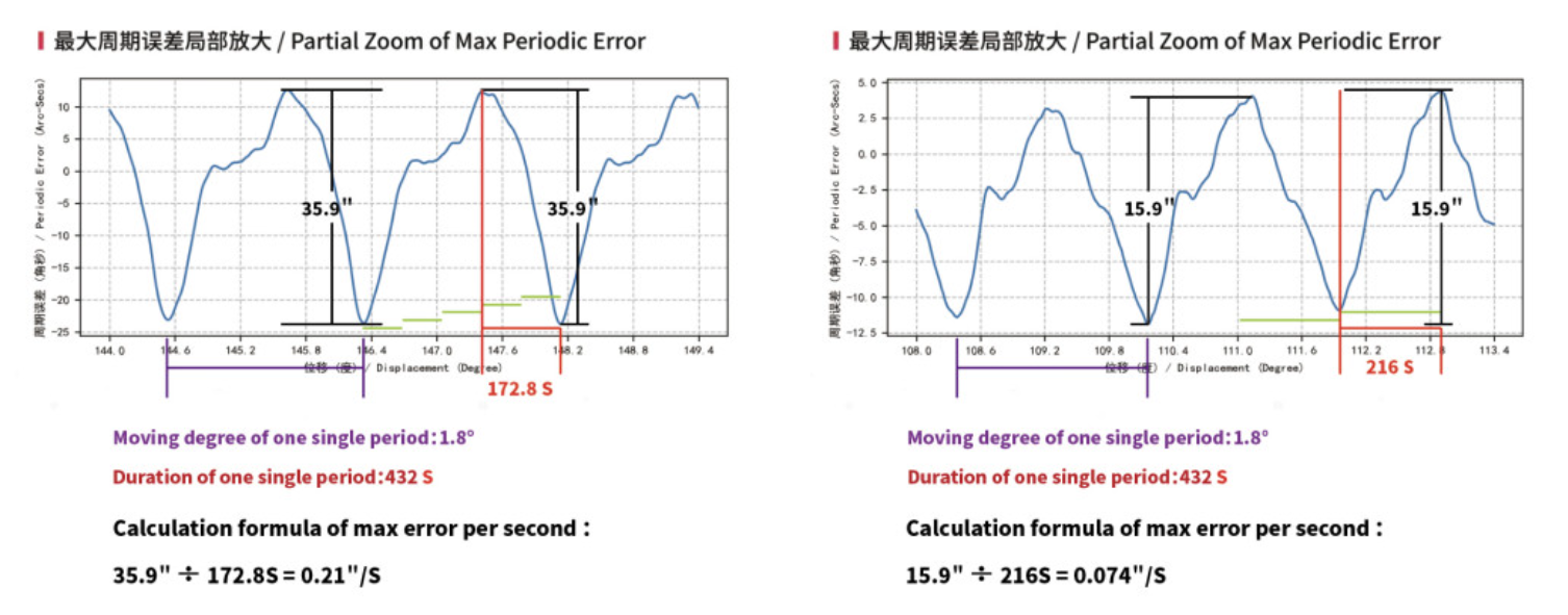

En attendant j'ai pu lire des choses très intéressantes sur le site de ZWO concernant le rapport de test le l'erreur périodique fournie avec la monture : https://astronomy-imaging-camera.com/tu ... y-zwo.html
On peut lire que la période de l'AM5 est de 432s et qu'au-delà de l'erreur périodique minimum et maximum affichée sur le rapport il est intéressant de voir à quelle vitesse cette erreur se produit, la rendant plus ou moins facile à corriger par le guidage.
Une très bonne monture aura donc un min/max au top mais aussi un temps de passage du pic positif au pic négatif assez long.
Mon rapport : PE max = 18.3, PE min = 7.4 (courbes visibles dans le premier post)
Ce qui suit est effectué pour le cas le plus pire mesuré sur la totalité des 360°.
Période mesurée de 4.85cm = 432s
Passage du pic max positif au pic max négatif : 2.1 cm soit 187s
Calcul de l'erreur maximum par seconde :
18.3'' / 187 = 0.098''/s
A voir sur le terrain (le seeing aura une très grande importance), mais déjà ravis d'avoir une monture qui sur le papier sera capable de faire des merveilles.
Prenons cet exemple de rapport trouvé sur le Facebook de ZWO :
(je prends ici les valeurs du plus gros et rapide décrochage de la courbe)
PE max = 10
Période : 432s
Passage du pic max positif au pic max négatif : 86.4 s
10''/86.4 = 0.11"/s
Malgré un rapport au top pour la PE max et min le mouvement de l'erreur est très rapide, plus d'impacte sur le guidage.
N'hésitez pas à me corriger si j'ai raté un truc, j'ai pas mal analysé les données que l'on trouve, je pense que beaucoup n'ont pas lu les explications de ZWO :mrgreen: (ou je n'ai rien compris :doh: )

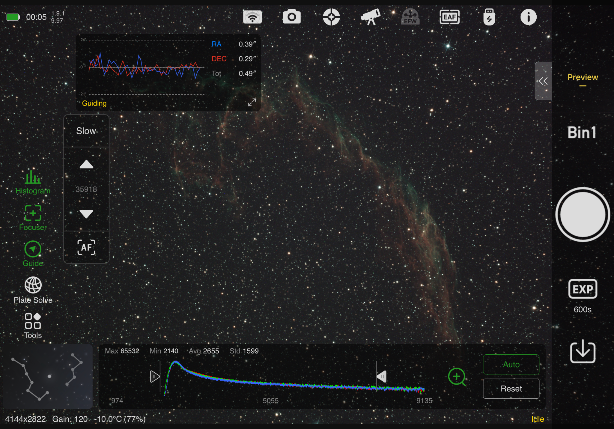

Première sortie en cours :
- l’alignement polaire est un vrai bonheur, les réglages sont fin sans difficulté.
La mécanique est vraiment de très bonne qualité.
- après un rapide calibrage, guidage réglé sur 1s, je suis en dessous de 0,50 :dance:
- premiere image de 120s : les étoiles sont ponctuelles.
Je capture à présent mes DOF pour une session live avec des captures calées à 120s, gain 120
Message par Falconpage » 25 juil. 2022, 00:10
La nuit est superbe, cette AM5 est top, je ne fais que commencer à l’utiliser mais quel bon en avant quand même.
Je suis fan de mon AZEQ5 mais là cette monture me surprend vraiment.
Pour le fun et tests de la monture, une seule pose de 600s (10 minutes), guidage 1s et erreur allant de 0,30 à 0,80.
Pas de dark, pas de flat.
Mon backfocus est à régler, il faut que je refasse la collimation.
