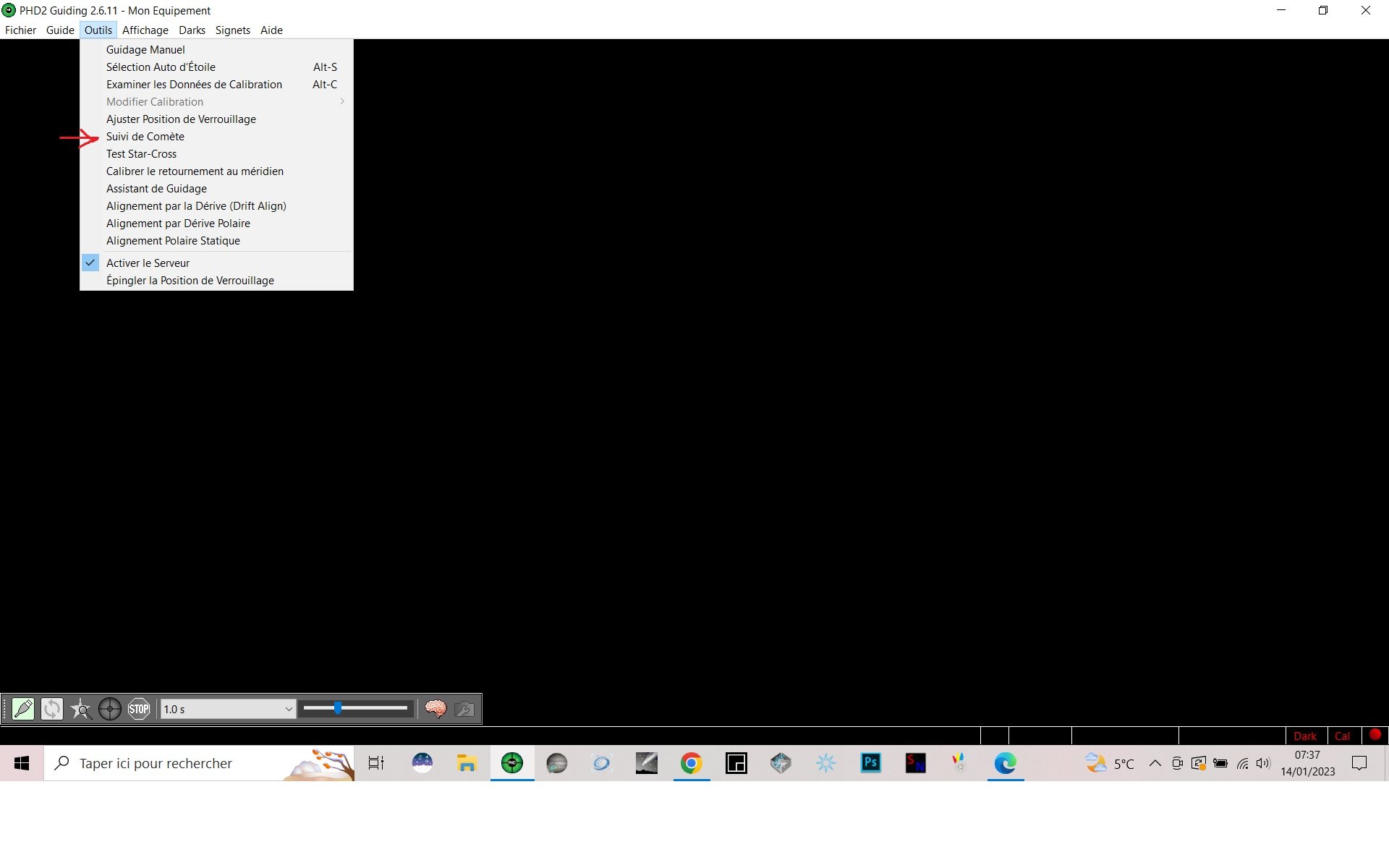

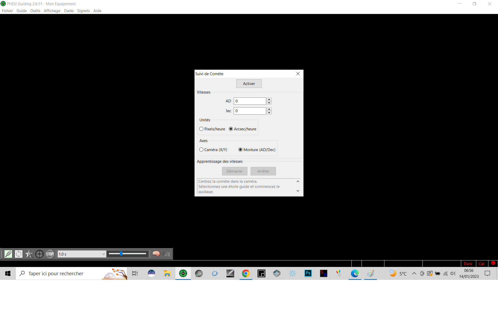

Evidemment moi j'ai bien envie de guider sur la comète :mrgreen: ; alors voilà ce que j'ai trouvé dans PHD2:
Les explications détaillées sont à la page 49 du manuel PHD2 en français ici: https://openphdguiding.org/PHD2-2.6.9_User_Guide-fr.pdf
