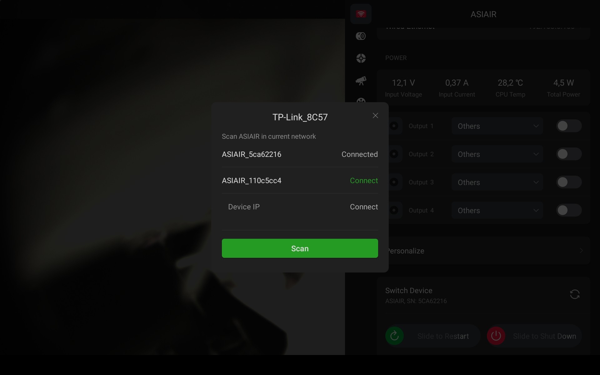

Ensuite la bascule entre ASIAirs se fait très simplement depuis l’app en version 2.0

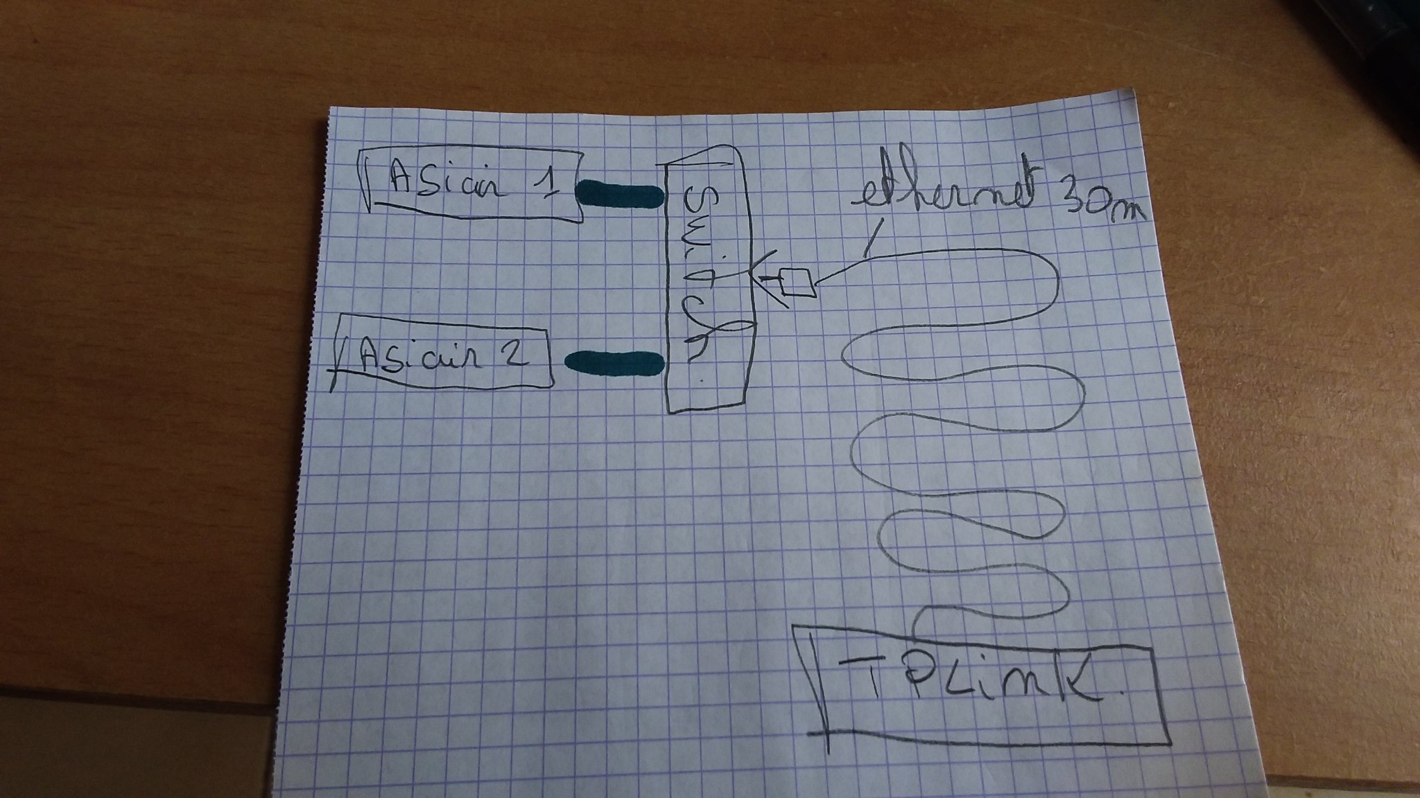

Je veux juste brancher 2 asiair sur 1 ligne ethernet en espérant que ce soit sans paramétrages
Si j'ai tout compris ok le switch.
Mais il va me falloir 2 câbles ethernet courts pour relier les 2 asiairs au switch?
Dessin ci joint (2 ethernet en vert)
Merci de confirmer......

@clouzot Benjamin pourrait tu me confirmer si’mon schéma est OK?
Il me faut bien 2 câbles ethernet pour brancher les 2 asiairs et je branche la rallonge de 30 mètres sur une des prises?.
(En fait toi seul arrive a comprendre mes schémas et raisonnements)

Message par clouzot » 29 mai 2023, 12:31
Scanner 29 mai 2023 à 12.29.jpg (160.42 Kio) Consulté 12104 fois
Vite fait.
Comment connecter 2 asiairs avec une seule tablette
Message par clouzot » 29 mai 2023, 12:32
Et tu mets les longueurs de câble que tu veux.
- Si tu préfères garder un seul câble long de 30m pour aller dans la maison, c’est entre switch et routeur qu’il va. Et tu mets le switch dehors.
- sinon switch et routeur sont côte à côte dans la maison et tu tires deux longs câbles entre ASIAir 1&2 et le switch

Message par Casper le fantôme » 29 mai 2023, 12:41
29 mai 2023, 12:32
:clap: :pray: parfait j'ai tout compris enfin j'espère

Question stupide: je m'attendais à voir sur le switch plusieurs entrées et une sortie
Or je ne vois pas de sortie; on utilise indifféremment les prises éthernet ?
Messages : 9187
Message par soulearth » 29 mai 2023, 13:43
29 mai 2023, 13:42
Les prises ethernet sont toutes bidirectionnelle donc oui, pas de soucis à ce niveau
Sinon le schéma de clouzot est parfait, rien a ajouté.

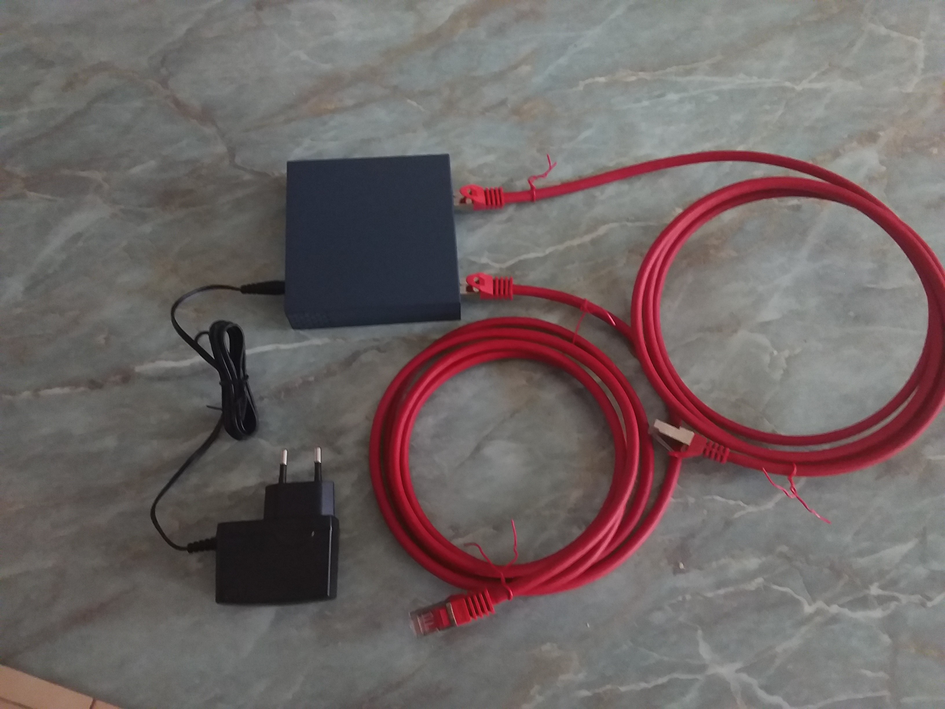

Bon pratiquement 2 ans après je viens de retrouver le matos :mrgreen:
Reste plus qu'a brancher 2 asiairs :roll:

Message par ouki » 09 déc. 2024, 12:42
Bon c'est pas drôle ça fonctionne du premier coup.
C'est peut-etre un détail pour vous , mais pour moi ça veut dire beaucoup :whistle:
C'est quand même bien foutu cette histoire.
Juste a switcher d'un asiair a l'autre
;) Merci Benjamin

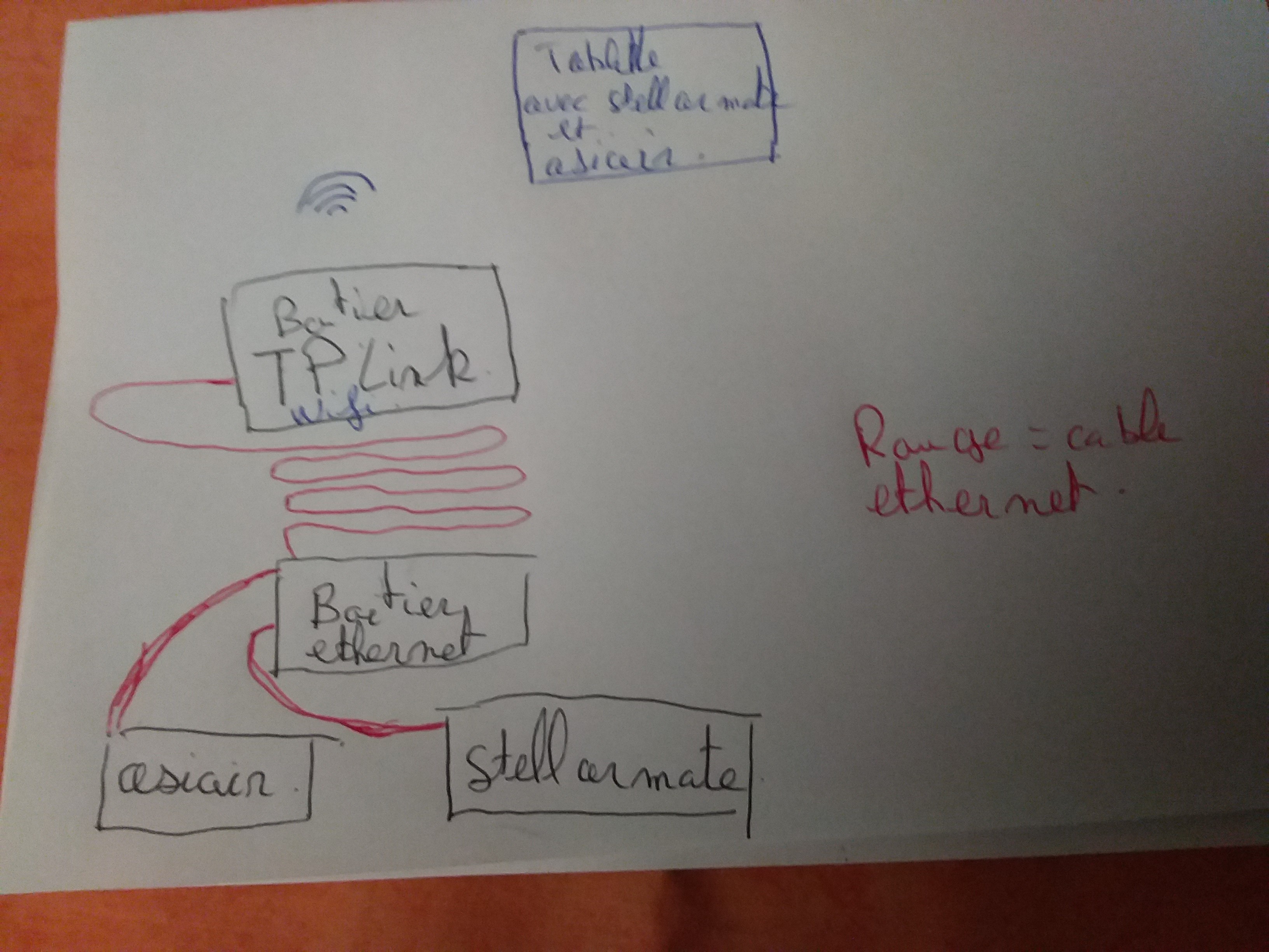

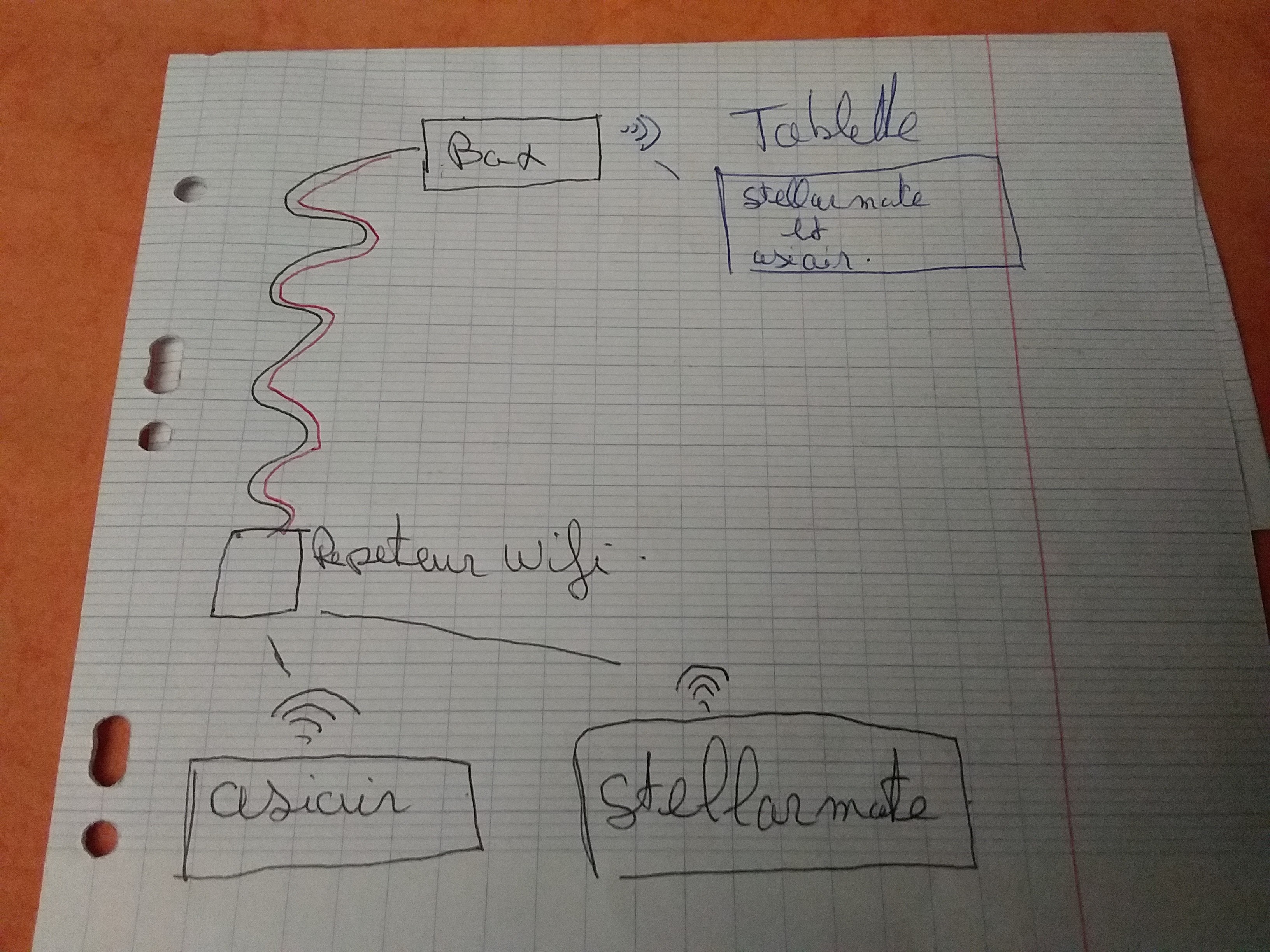

Message par ouki » 07 nov. 2025, 19:22
Bon me reste a tester différents trucs
La stellarmate a redémarré c'est bon signe
1 asiair en passant par la box (ou répéteur wifi)
Mais aussi combo stellarmate asiair sur une tablette.
Box via répéteur
Et sans passer par la box
Ca me gonfle ces trucs :cafe:
