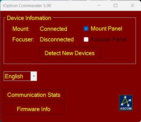

j’essaie de faire une connexion entre mon PC et ma raquette Ioptron 8407+, de ma monture CEM60,
avec un cable standard USB - RJ9 et ça ne fonctionne pas. :naughty:
Le cable fonctionne avec mon Celestron et CFM. :mrgreen:
Ils ont leur 'norme' chez Ioptron ? :shhh: Du genre à prendre un câble "specifik" ou j'ai raté qq-chose :?:
Merci à ceux, qui ont eu l'occasion de tester le pilotage via un PC Win10 et la monture/HC 8407+ de me dire si ça
fonctionne :?:
La mise à jour firmware de la raquette semble être à jour :
Raquette Ioptron 8407+

j'ai fait plusieurs essais, avec mon câble RJ9-4P4C vers USB Celestron ça ne fonctionne pas, ni sur la raquette ni sur la monture, le protocole doit probablement être different. :cry:
En fouillant dans le sac à fil vendu avec la monture, il y en avait un avec un USB vers RJ9-4P4C, branchement sur la raquette ne fonctionne pas (avec le soft Commander) ça doit être pour la mise à jour du firmware, mais fonctionne sur la monture dans le connecteur RS232. :clap:
Donc c'est Ok, reste à voir si c'est compatible avec un soft de planetarium :mrgreen:
