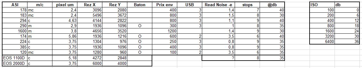

Je mets ici le tableau récapitulatif d'Albéric qui est très bien fait je trouve:

Jamais trop aimé ce tableau (m'aide pas à comparer)
Du coup j'ai fait le mien:
Read Noise: plus c'est petit mieux c'est, (on voit que les capteurs old school sont à 3.5 vs autour de 1 pour les gen Sony), plus les photosites sont petits et plus il monte (c'est normal)
Stops (Dynamic Range) valeur au gain le plus élevé: 8 = 2^8 niveaux de gris = 256; 7 = 2^7 = 128 etc
en dessous de 8 ça commence à être moche.
