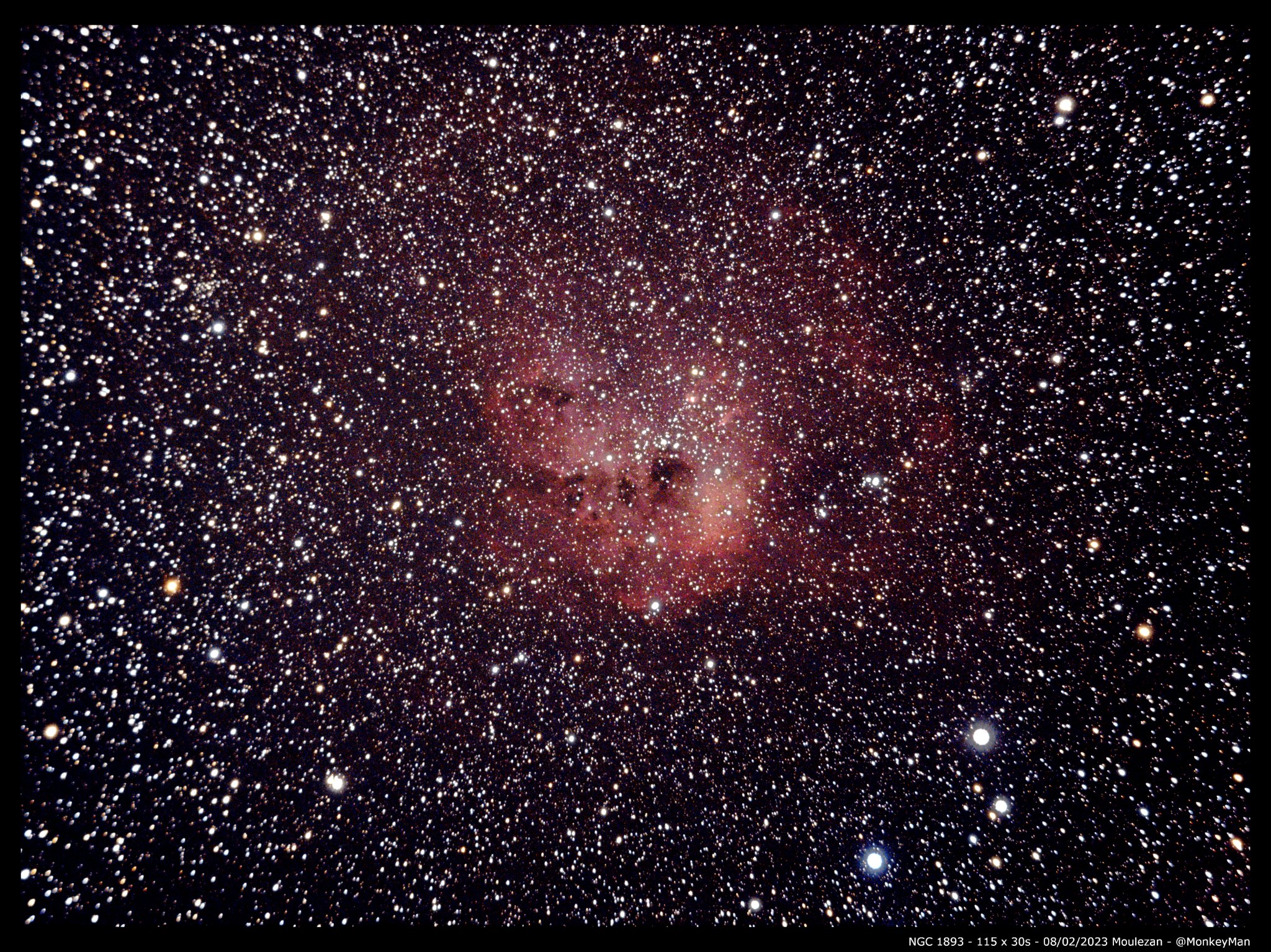

Salut à tous, malgré des températures extremes pour le Sud de la France (env -5°) le ciel était trop tentant, peu de vent, lune qui se lève tard, alors j'ai sorti la Lulu, avec bonnet, gants, et grosse doudoune !!
Au départ je voulais capturer le crabe de M1, mais visiblement j'ai pas le bon matos, c'est trop petit...
Est-ce qu'on peut utiliser une barlow avec une cam ?
Donc j'ai cherché dans la même zone et j'ai laisser la lulu shooter le petit amas de NGC1893 pendant que je mangeais ( j'aurais du mettre le l-eNhance)
Ensuite un petit retour sur la tête de cheval, et la j'ai oublié les darks, mais ca passe.
Finalement j'ai terminer avec M42 mais les nuages et le givre ont eu raison de moi après seulement 15 images !!!
