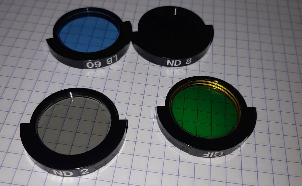

Bonjour à tous, sauriez-vous quel type de support peut recevoir ces filtres :
Le filtre lui même à un diamètre de 24.6mm
Le porte filtre fait 27.5mm et la partie la plus épaisse fait 30.7mm.
Trouve-t-on des supports métalliques de filtre à viser pour remplacer ce type de support :?:
Il y a un ND2 et un ND 8, utilisable pour la Lune peut-être :?:
Un LB60 :?: et un GIF (Non c'est pas le type d'image) à quoi peuvent-ils m'aider en Astro-photo :?:
Merci. :mrgreen:

Merci @Poussin le support c'est du 2" soit 50,8mm, les filtres font 1.25" soit 31,75mm.
Si je me trompe pas, M48 = 50,80mm, M28 = 31,75mm :?:
C'est dans l'idée mais au format M28 qu'il me faudrait. :mrgreen:

Les filtres ND2 et ND8 sont des filtres à densité neutre utilisés notamment pour la photo diurne à l'APN . Tu peux tester sur la lune si tu veux . Ça divise la luminosité par 2 ou par 8 .
Le LB ( light balancing ) 60 utilisé pour corriger la couleur d'une lumière artificelle genre lampe a sodium qui tend vers le rouge ( https://midopt.com/solutions/color-imag ... balancing/ )
GiF ( green intensification filter peut être)
A savoir que mes recherches sur le net m'ont plus orienté vers des applications au microscope plutot que telescope . Mais ici on aime bien faire avancer la science , tu peux les essayer sur le ciel :D

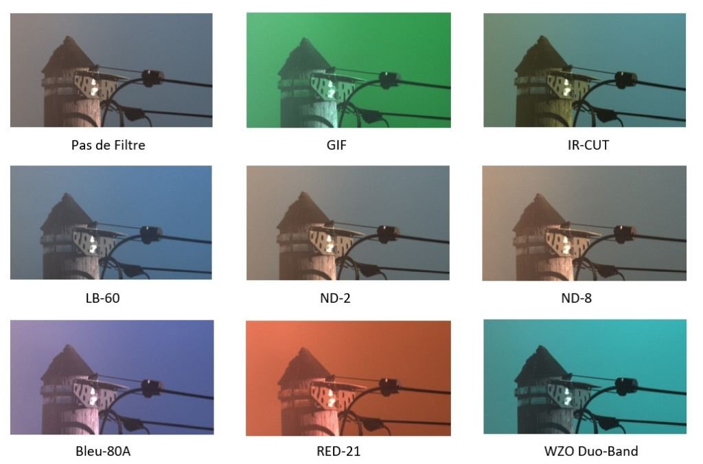

Pour faire un test j'ai fait des essais en plein jour, bon le sujet n'est pas en relation avec les astres :mrgreen:
Mais ça donne une petite idée :
La lumière du soleil arrive sur la gauche des images à l'ouest avant le couchant d’où la surex :mrgreen:
