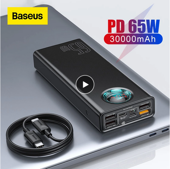

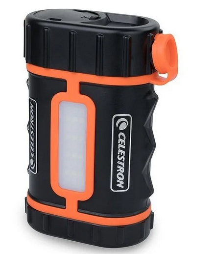

Donc solution 2 ... Je me trimballe avec 3 batteries. J'en ai 2 petites 65Ah ( genre powerbank pour smartphone ), adapté au voltage du PC. Et une grosse celestron lifepo4 qui fait monture + cam + focuser. C'est clairement le portable qui pompe le plus. Ca tient les 8h mais faut pas demander plus.
Voici les betes :
Les petites: La grosses celestron: Mon pc portable s'alimente en 19V. Il a fallu trouver la bonne connectique et un petit convertisseur mais ca marche fort bien.
Je trouvais egalement la bresser très bien. D'ailleurs, encore aujourd'hui je me demande si la bresser n'aurait pas été encore mieux... En tout cas, certainement plus adaptable avec sa prise 230V. A savoir quand meme qu'a chaque etape de transformation, tu as un peu de pertes. Donc transformer du 12V continu en 220V alternative puis retour en 19V continu, c'est pas la méthode qui a le meilleur rendement.
